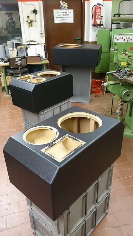

    Pattex IMMER beidseitig. Und nicht zu früh zusammenfügen.
      • 28663
      Bei Fasen hatte ich auch mal gebügelt, geht gut.

        Kontaktkleber ... einmal nicht passend angesetzt. Schon isses schief gegangen. Oder könnte ich nachjustieren?
        Mal schauen ob ich heute mit Nr. 2 weiter komme.
        Wahrscheinlich eher nicht. Aber die Hoffnung stirbt zuletzt
          • 28663
          Kannst mal mit Bügeleisen anwärmen und vorsichtig abziehen. Musst halt unten möglichst genau auflegen und oben den Überstand abschneiden + schleifen.

            Ich hab sowas ähnliches mal mit nem stück gebogenem kupferblech und nem Heißluftföhn (Temperatur war einstellbar) gemacht...

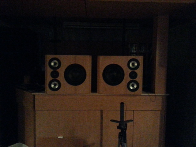

                Moin Peter!
                Das sieht doch nach einem amtlichen Backsurround aus!
                Meine zukünftigen Backsurrounds sind auch gerade am Werden und haben sogar eine gewisse Ähnlichkeit im Konzept...
                Warum Du allerdings den Tieftöner so tief eingefräst hast, erschließt sich mir auch nicht ganz. Schutz? Gegen die Dinger kannst mit den Füßen treten und sie lachen Dich noch aus. Bei den ALs dagegen reicht ein unvorsichtiger Fingernagel und sie haben eine unschöne Delle. Also warum gerade die robustesten Treiber schützen? Ich hätte einfach auch den Korbrand bündig eingelassen - das sieht meiner Meinung nach immer noch am Besten aus. Könntest Du ja auch nachträglich noch mit einem Distanzring hinkriegen.
                Schöne Grüße, Martin

                  Gebogenes Kupferblech klingt machbar ...
                  jo, Mc Guiver ... wenn der das nicht mit nem Kugelschreiber und einem Stück Kordel gemanagt hätte
                  @ xlimited
                  das Konzept sieht ähnlich aus ... nur arbeitest du mit mehr Membranfläche ...
                  ist so wie mit dem Hubraum
                  Der tiw sitzt Vox-Center-Like auf einer Montageplatte ... nur in Korbrandstärke zu versenken daran hatte ich gar nicht gedacht ...
                  wenn ein al ne Delle bekommt beule ich zurück. Ich hab schon manche Delle wieder ausgetrieben. Und im schlimmsten Fall käme ein neuer ( vermutlich gebrauchter ) rein.

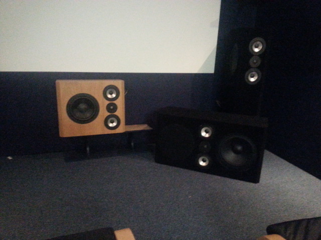

                      Ich habe zur Hörprobe den Vox 253-backsurround-center mal an die Stelle des Vox 301-Center gesetzt ...ein Foto zum Größenvergleich
                      Er spielt glasklar, beste Sprachverständlichkeit, guter Tiefgang ... aber nicht vergleichbar mit dem 301er ..

                              Gestern habe ich zum ersten Mal die neuen Backsurrounds spielen lassen. Dafür konnten die bisherigen Backsurrounds - Couplet CB in 12 Liter - an die Position der Rearpräsenzlautsprecher wandern.
                              Die Backsurrounds stehen noch nicht an endgültiger Position. Sie stehen auf der Theke, sollen aber 20 cm tiefer wandern und davor. Dort muss ich noch eine Konsole entwerfen und installieren. Die muss immerhin 53 kg tragen.
                              Jetzt fliegt Tom Cruise in Oblivion seine Runde ins Stadion in einer homogenen Flugbewegung mit homogenem Klang und mit entsprechender Raumtiefe. Sowohl vor, neben, als auch hinter dem Hörplatz. Natürlich auch über dem Hörplatz.
                              Da das so gut klappt, frage ich mich, ob Deckenlautsprecher alla Atmos notwendig sind. IMHO nein, da es mit der zweiten Klangebene der Präsenzlautsprecher möglich sein sollte und ist, eine vollständige Matrix im Raum zu etablieren, wo es mit den Deckenlautsprechern alla Atmos mehr in Richtung einer Kuppel gehen sollte. Wenn nicht durch Tricks nicht vorhandene Schallquellen "virtuell" erzeugt werden. Wobei real dem virtuell wahrscheinlich immer überlegen ist.

                                Hier nochmal ein Update meiner Erfahrungen. Diese beziehen sich teils auf die Situation mit den Backsurrounds Vox 253 BR 45 Liter und teils auf die Vorstufe Yamaha CX-A 5100. Das mischt sich halt etwas.
                                Die neuen Voxen fügen sich absolut harmonisch ein. Schwierig ist es natürlich, das Tieftonpotential auszumachen, wenn das ganze Setup mit Fullrange-Lautsprechern mitspielt. Was aus dem Mittel-Hochtonmodul kommt, klingt glasklar ... da kommt Freude auf.
                                Anmerken möchte ich, dass im Mitteltonzweig der Frequenzweiche keine MKPs eingesetzt sind - wie es beim VOX 301-Center ist - sondern Elkos glatt von Mundorf. Die sehen aus - schwarz mit goldener Schrift und scheinen eine ordentliche klangliche Qualität zu liefern.
                                Die Homogenität spricht zunächst einmal für eine aus der Simulation abgeleitete gelungene Abstimmung.
                                Ich hatte geschrieben, dass der TL-Sub nun bei bestimmten Referenzszenen anschlägt. Und es überhaupt sehr druckvoll zugeht.
                                Nun habe ich mich etwas intensiver mit den Möglichkeiten der Vorstufe auseinander gesetzt.
                                Nach der Einmessung mit dem YPAO hat der Anwender die Möglichkeit von der automatischen Einmessung auf eine manuelle Bearbeitung zu wechseln.
                                Zunächst gibt es dann Voreinstellungen wie "Front", "Natürlich" usw.
                                Aktiv war "Front". Also hat der Yamaha die Wiedergabe aller Lautsprecher an die Frontlautsprecher VOX 301 angepasst. Für den Fall des TL-Sub vermute ich, dass die Programmlogik sagte:
                                Wenn die Frontlautsprecher schon bis 23 Hz mit dem Pegel runter können, dann muss der Subwoofer noch was drauf tun
                                Ich habe jetzt mal auf "Natürlich" umgestellt, wodurch die Intenstität der Tieftonkulisse etwas zurückhaltender wurde, aber der TL-Sub auch nicht mehr so sehr gequält wird.
                                Die Entscheidung, die Backsurrounds von Couplet CB 12 L auf Vox 253 BR 45 L upzugraden, würde ich immer wieder treffen.
                                Es wäre interessant, die Voxen mal messen zu lassen und eine Feinabstimmung von Frequenzweiche und BR-Abstimmung vorzunehmen.
                                Für den Moment bin ich erstmal so sehr zufrieden.
                                Frequenzweiche: Diese ist identisch mit der Frequenzweiche des VOX 253 Center bis auf die Luftspule im Tieftonzweig. Die habe ich von 1,5 mH 1,0 mm auf 2,2 mH 1,3 mm vergrößert, weil in der BoxSim-Simu damit die Senke im Übergangsbereich TT zu MT kleiner wurde.
