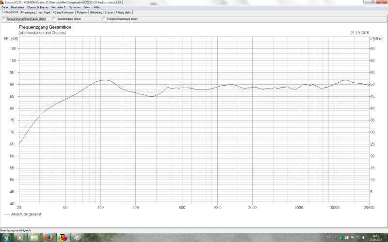

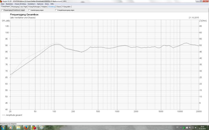

                      Hi, also ich hab hier mal ein bisschen simuliert. Du hast vergessen dem Tieftöner überhaupt ein Volumen zu geben.Die Senke ist auch in der originalen version des Centers vorhanden, der wurde aber bei Visaton Linear gemessen, also wird das wohl stimmen. Ich hatte auch mal 2 Vox 253 Center in nem Tonstudio verbaut und die ließen nichts von einer Mittenschwäche erahnen.
                      Ich hab jetzt mal als B: 515 mm H: 480mm T:270mm angenommen. Das wären für den Bass 45 Liter. Als Bassreflexabstimmung habe ich 35 Hertz gewält was einem BR 25.50 in 10cm Länge entspricht.Unter Winkeln konnte ich jetzt auch keine gravierenden Unterschiede sehen. ICh denke, das kannst du so bauen mit unveränderter Weiche.
                      Das Erste Bild zeigt Die Original Vox253 Center gestrichelt und durchgezogen den 45 L Center mit geänderter Anordnung im BR Gehäuse auf 35 Hz abgestimmt.
                      Das zweite Bild zeigt den 45 L Center BR gestrichelt und den 45 L geschlossenen Center durchgestrichen.
                      Ich hoffe du kannst damit was anfangen.
