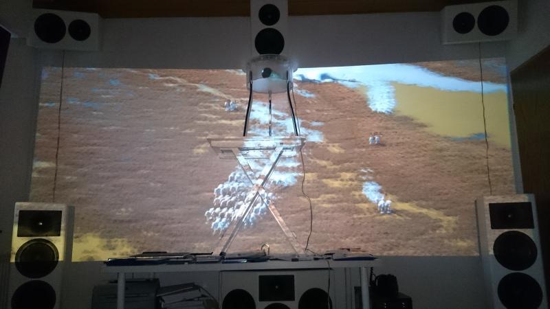

      Was sind links und rechts die dünnen schwarzen senkrechten Linien?
        Das sind die Kabel für die Front-Presence Speaker, die einfach nur unmotiviert runterhängen
        Jetzt wo sie durchs Bild gehen, sollte ich vielleicht doch mal zwei Nägel in die Wände hauen...
        Man erkennt unschwer, dass mir für das gediegene Finish die Motivation fehlt Warum auch, es funktioniert ja, und ewig werden wir in dieser Mietswohnung auch nicht mehr wohnen...

              Guten Morgen allerseits!
              Um mal wieder die Kurve zu den Lautsprechern zu kriegen, hier mein kleines Experiment, was ich gestern begonnen habe:
              Ich habe eine LaBelleCR oben in die Mitte gestellt, also über dem Center unter der Decke. Einen alten Surround Receiver habe ich über den 5.1 Eingang an die entsprechenden Pre-Outs des Haupt-Receivers angeschlossen. Dann habe ich zuerst nur den oberen Center parallel zum unteren Center mitlaufen lassen, später habe ich noch die Front-Effekts oben links und rechts ihrer eigentlichen Funktion enthoben und ebenfalls an den Zweitreceiver gehängt. Somit kann ich alle 3 oberen Fronts mit beliebigem Pegel parallel zu den unteren Fronts laufen lassen. Warum das Ganze? Nun, weil mein Bild mittlerweile so groß ist, dass Lautsprecher nicht mehr daneben passen . Das ist aber dermaßen geil, dass ich nicht mehr darauf verzichten will . Der Center unter dem Bild ist schon suboptimal, demnächst werden aber auch links und rechts als Querformat unter dem Bild stehen. Das geht gar nicht, ich sehe die Bild-Ton-Korrelation stark kompromittiert
              Vorläufiges Ergebnis des Experiments: Die oberen Lautsprecher müssen sehr feinfühlig eingepegelt werden, außerdem müssen sie zwingend denselben Abstand zur Hörposition haben. Zuerst stand der Center noch ganz hinten an der Wand, damit war die Stimme nicht sauber zu orten, egal was ich probierte. Bei den Links und Rechts, die ja fix montiert sind, war im Sitzen gar keine saubere, klar fokussierte Bühne mehr möglich, wohl jedoch im Stehen, wenn die Abstände gleich wurden.
              Also den Center ca. 30cm vorgezogen, so dass beide Center dieselben Abstände haben, é voilâ Jetzt kann durch feinfühliges Einpegeln die Stimme mitten ins große Bild gezogen werden. Man muss den oberen so schwach pegeln, dass man ihn auf keinen Fall raushört. Aber wenn man ihn dann wieder ganz ausschaltet merkt man direkt, wie die Stimmen wieder unter den Tisch rutschen .
              Natürlich bleibt das Manko der 2-Wege Boxen oben, die auch nicht so tief können. Das stört schon merklich, komplett homogen aus einem Guß wirkt der Doppelcenter so noch nicht. Aber für einen ersten Versuch reicht mir die Erkenntnis.
              Es werden jetzt also 3 möglichst flache 3-Wege Belle-Abarten entwickelt, die sich so identisch wie nur möglich zu den unteren 3 verhalten. Diese werden dann exakt im selben Hörabstand an die Decke gespaxt und von einem zusätzlichen Receiver gefüttert. Damit sollte das Problem erstmal gebannt sein und der Ton schön mitten aus dem gigantisch großen Bild rauskommen - auch ohne akustisch transparente Leinwand
              Hat jemand Erfahrungen diesbezüglich, mit Doppel-Center oder gar kompletter Doppel-Front?
              Gruß, Martin
                        Die Jungs vom beisammen-Forum haben das vor 10 Jahren schon ausprobiert. Funktioniert nur für die Sitzplätze richtig, da gleich weit von beiden Centern entfernt sind. Das geometrische Rätsel musst du jetzt selber lösen.

                            Dass es einige Doppelcenter Arrangements gibt, ist mir bekannt. Auch die Einschränkung, dass es nur in der Ebene gleichen Abstandes richtig funktionieren kann - was mich persönlich nicht allzusehr einschränkt. Mich hätten halt nur Erfahrungsberichte aus erster Hand interessiert. Aber ich werde es ja demnächst selbst herausfinden
                            Mit einer AT Leinwand hadere ich noch etwas. Klar, für den Center absolut perfekt. Momentan in diesem winzigen Raum aber eh nicht praktikabel...
                            Was aber nun, wenn ich mal etwas mehr Platz dafür haben werde? Wie ich mich kenne, wird dann auch das Bild wieder auf das maximal Mögliche mitwachsen. Und dann wirds irgendwann zumindest bei 3D echt eng mit dem Licht. Drum schwebt mir für die Zukunft eher eine Curved Screen mit einem etwas höher-gainigen Tuch vor, so 1,2 - 1,5 oder so. Und das wiederum steht im Wiederspruch zu AT - dort wird ja noch Licht "verschwendet".
                            Aber das ist ja noch alles Zukunftsmusik. Für´s Erste hänge ich mir einen Center an die Decke und schaue wie ich damit zurechtkomme.

                                Warum baust du nicht einfach den labelle center so flach wie möglich? Dafür halt breiter und höher? 15 cm bekommt man die leinwand doch sicher von der wand weg oder?
                                Das man die boxen im bild sieht würd mich mehr stören als alles andere!
