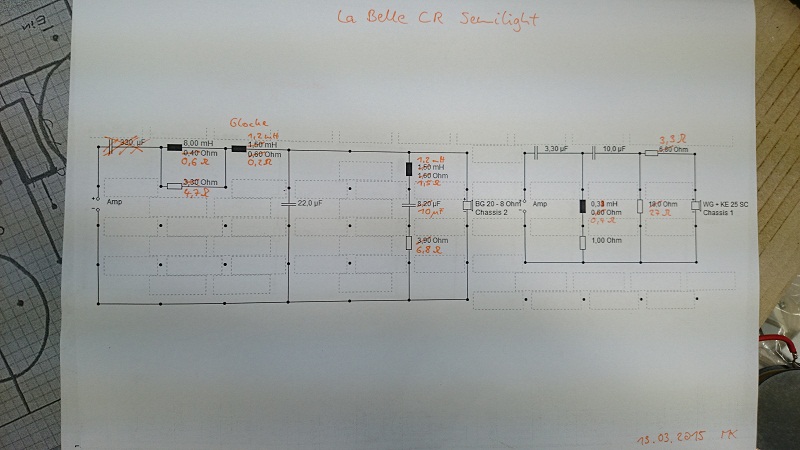

                    hier schonmal auf die Schnelle mein handkorrigierter Weichenplan. Alle orangefarbenen Korrekturen sind der aktuell verbaute und linear gemessene Stand.
                    In wie weit das auch für Deine DSM passt Michael, kann ich nicht sagen. Prinzipiell sind aber solche Schärfen oder ähnliche Phänomene in erster Linie im Frequenzgang zu suchen und auszumerzen. Also wenn Du schon eine Überhöhung irgendwo misst, die mit Deinem Höreindruck korreliert, dann saug sie weg und höre nochmal!

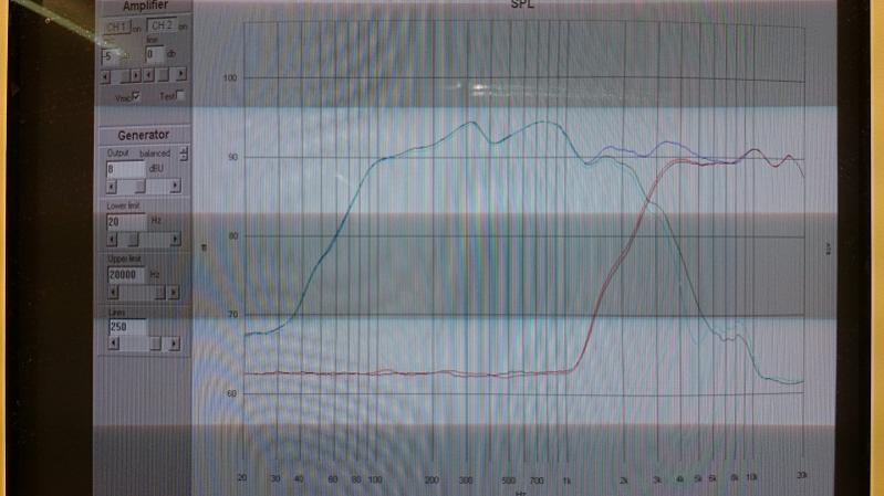

                    Dass Du im unteren Mittelton nicht zufrieden bist wundert mich nicht. Ich habe zur Verdeutlichung eine Messung angehängt, die mit der ersten, rein auf BoxSim basierten Weiche entstand. Ich mache eigentlich immer zu Beginn eine Simulation, das spart etwas Zeit bei der "echten" Weichenentwicklung. Oft ist die simulierte Weiche auch schon recht nah dran und bedarf nur noch einigen Feinschliffs.
                    Beim BG20 war es mal wieder komplett daneben (siehe Bild)! Keine Ahnung woran das liegt, in BoxSim lieferte diese Weiche einen wunderschönen schnurgeraden Frequenzgang. Ich musste die Weiche komplett neu aufsetzen, Topologie und Bauteilwerte haben nichts mehr mit der Simulation zu tun - aber das Ergebnis stimmt
                    Das nur mal wieder als kleinen Erfahrungsbericht zu BoxSim...
                    Versteht mich nicht falsch, ich liebe dieses Programm und es ist seeeehr nützlich - aber bitte glaubt nicht alles was es ausgibt
                    Beste Grüße, Martin

                      1. Spule
                      die erste Spule im BG-Zweig kann ich schlecht erkennen.
                      Ist das eine 8,0 mh ?
                        #71
                        Jepp, 8,0mH, 0,6Ohm. Von der Bauart wie eine LR von Visaton.

                          Super, vielen Dank für die Weiche, ich habe sie mal in Boxsim eingetippt, hoffe mir ist kein Fehler unterlaufen. Anbei die Datei.
                          Die DSM werde ich anstelle der Ke testen, Walwal und Andik haben sie ja gegen die Ke bereits mehrfach getauscht ..ich berichte ...
                            #73
                            Jo, fast richtig
                            Bei der Parallelspule im HT Zweig sind es 0,4 Ohm, nicht 0,7. Aber ansonsten passts. Danke für die Arbeit!
                            Btw, da sieht man jetzt schön den umgekehrten Effekt: Wo der echte Lautsprecher mit der simulierten Weiche einen fetten Buckel hatte, hat die Simu mit der echten Weiche nun eine Senke. Diese Abweichung ist schon dramatisch, das wäre absolut nicht anhörbar! Wenigstens die KE+WG ist in einem vertretbaren Rahmen.

                                So, dann nochmals die korrigierte Weiche
                                Vielen Dank nochmals an Martin!!!
