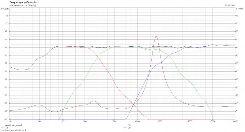

                      Also ich werde mal die sache angehen mit dem ke25sc wg + Bg20+ 4xw170s.
                      Ich finde das die idealen heimkino lautsprecher martin. Werd nachher mal ein bisschen simulieren!
                      Kan man den konus vom bg 20 bedenkenlos entfernen wenn er nur als mt eingesetzt wird?
                        #176
                        Haha, gefällt mir!
                        Bei der Weiche könntest Dich ja an meiner anlehnen, wenn sie denn mal fertig ist. Im Arbeitsbereich des BG20 ist es eine relativ gleichmäßige Wirkungsgradsteigerung durch den Zusatzmagneten, das kannst vermutlich relativ einfach über die Widerstände wieder anpassen.
                        Den Konus kannst bedenkenlos abschneiden, das wirkt sich erst oberhalb von ca. 7kHz oder so aus, und auch da nur minimal.
                        Im Anhang der gemessene und importierte BoxSim Frequenzgang mit meinem ersten Weichenentwurf - ich finde damit kann man arbeiten
