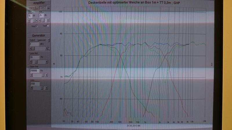

                              Der Center ist seit gestern fix und fertig, misst sich superglatt, echt super

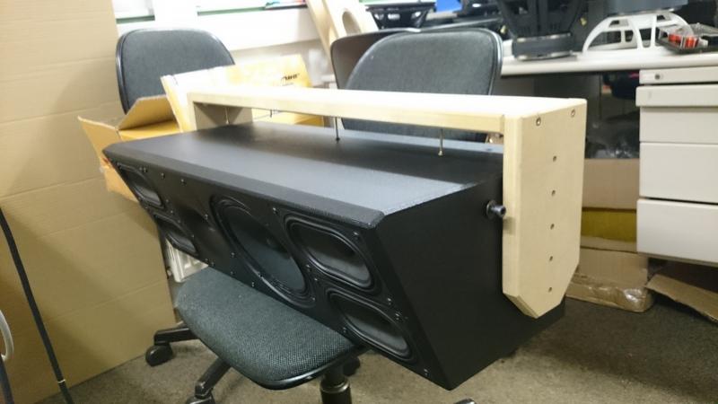

                              Heute komme ich hoffentlich dazu, das Haltegestell für die Deckenmontage zu zimmern. Dann kann er spätestens am Wochenende einziehen.

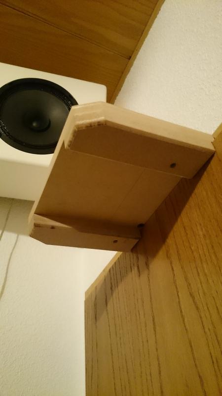

                              Für die beiden Großen muss ich noch die abweichende Tieftonweiche entwickeln und den Halter für die Befestigung an der Türe zimmern. Mal schauen ob ich das auch noch diese Woche hinkrieg, sonst allerspätestens bis zum nächsten Wochenende.
                              Das wird ein Spaß!

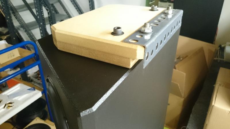

                                So, gestern hab ich die Aufhängevorrichtungen für den Top Center und die "Türbox" Rechts Außen gemacht. Alles schön massiv aus fettem MDF, ultralangen Spax und M8 mit Einschlagmuttern. Da kann ich bei Bedarf auch Klimmzüge dran machen
                                Das Ganze noch etwas angehübscht mit der Yoogie´schen Diamantfase, sieht gleich etwas netter aus

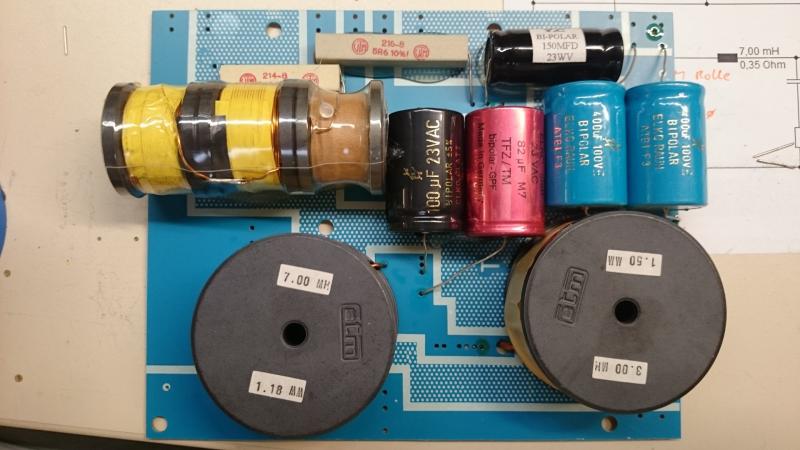

                                Ach ja, was macht man, wenn man keine passende 18mH Spule hat? Siehe Foto Tieftonweiche: verschiedene kleinere Rollenkernspulen gestackt und mit dem LCR Meter gemessen bis der gewünschte Wert erreicht war. Man darf die Werte ja bekanntlich nicht einfach nur addieren - das hätte in meinem Fall z.B. nur 10mH ergeben. Durch das Stacken mit korrektem Windungssinn (!) erhöht sich die Gesamtinduktivität deutlich. Hab ich jetzt schon öfter so praktiziert und funktioniert prima
