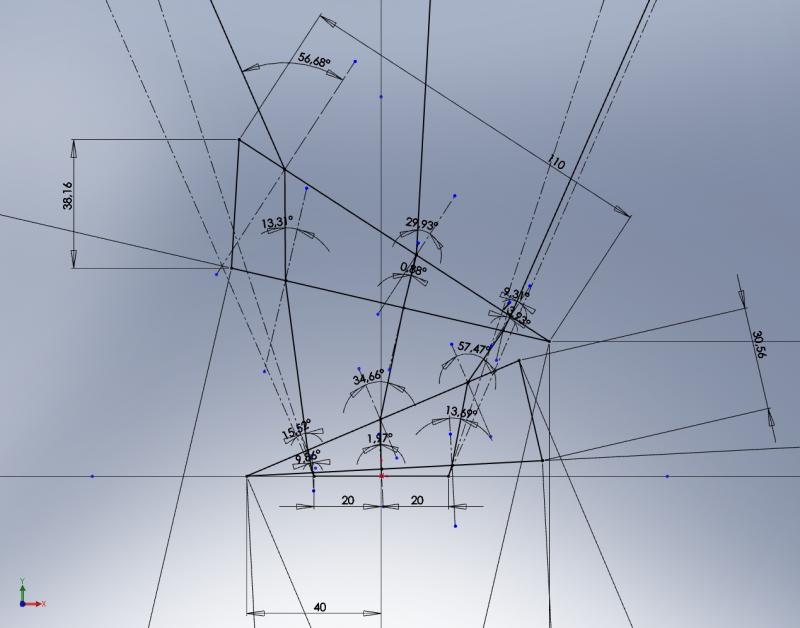

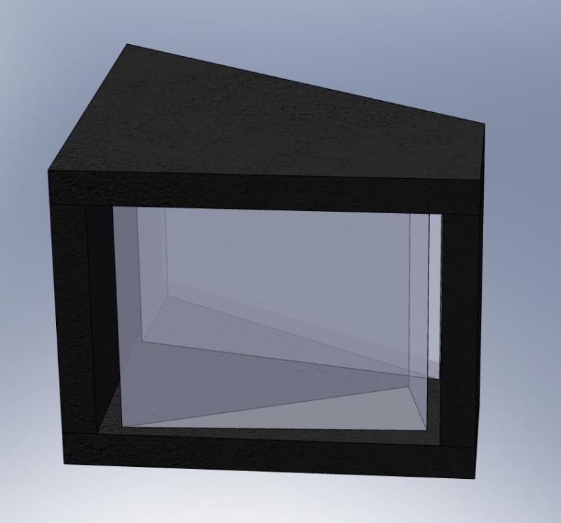

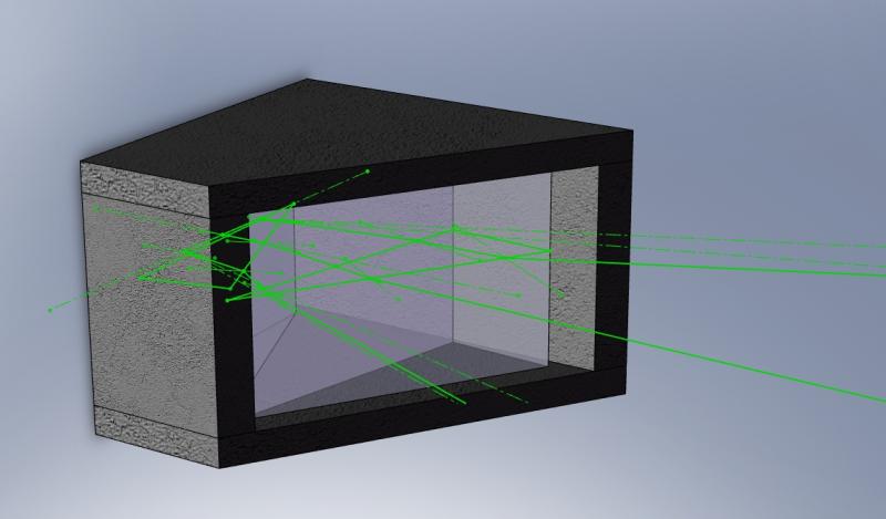

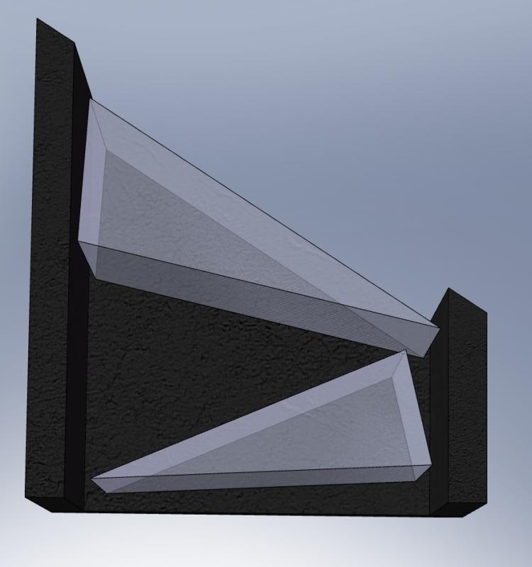

                  Ich war mir anfangs nicht sicher, ob die Teile groß genug sind, deshalb hab ich mir den Strahlengang mit Hilfe des Snellius´schen Brechungsgesetzes skizziert (siehe Anhang). Heraus kam, dass es gut reicht für meine Konstellation (Bildbreite an Vorderkante Objektiv: 40mm ; Throw Ratio 1,5). Daraufhin hab ich die Teile dann bestellt. Ich hab auch das Gehäuse im CAD skizziert, aber das ist ehrlich gesagt Pillepalle. Stell die nackten Prismen auf eine geeignete Unterlage vor den Beamer, ein Karopapier drunter, und justiere so lange bis es genau passt. Dann zeichne die Umrisse der Prismen auf dem Karopapier an. Jetzt brauchst Du ja nur ein paar Bretter drumrum, innen mit etwas stark absorbierendem auskleiden und fertig. Dabei immer noch ein paar mm Luft lassen für spätere Feinjustage.

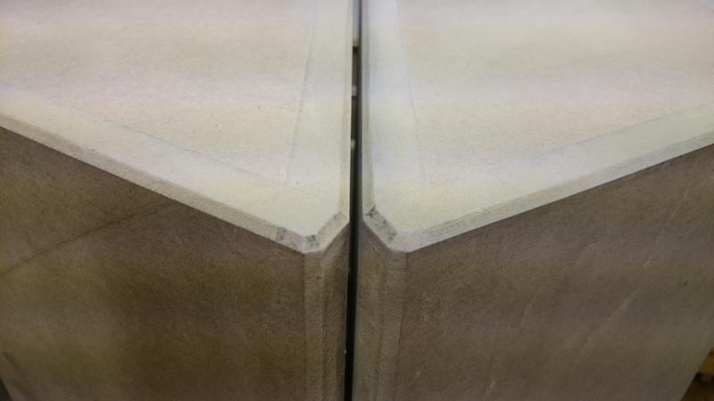

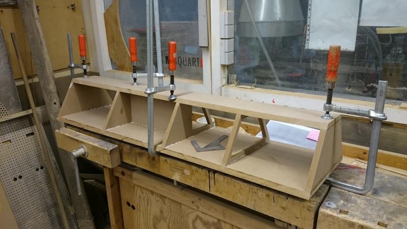

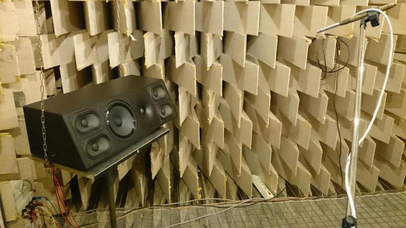

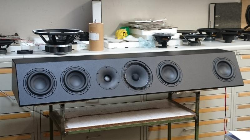

                    Soooo, mal wieder allerhöchste Zeit für ein paar neue LaBelles!

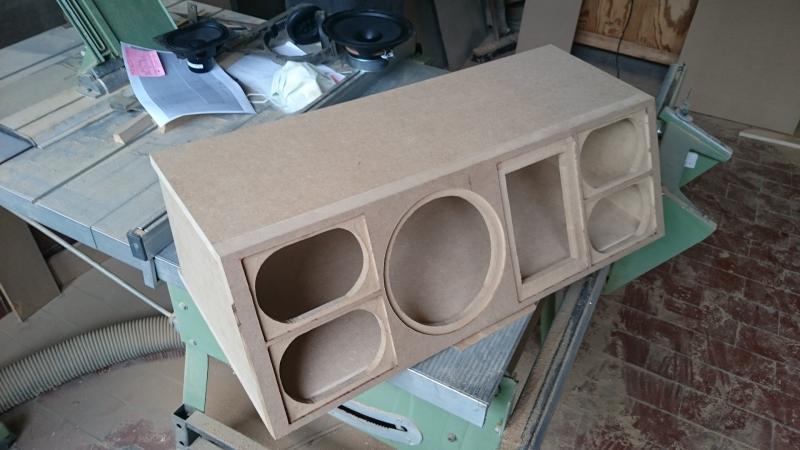

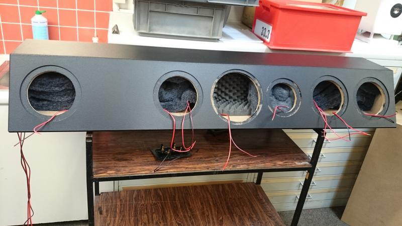

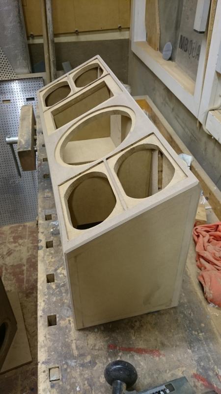

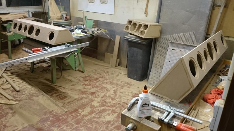

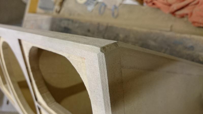

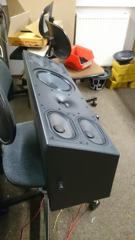

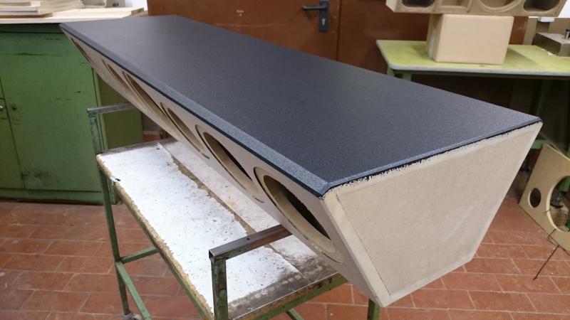

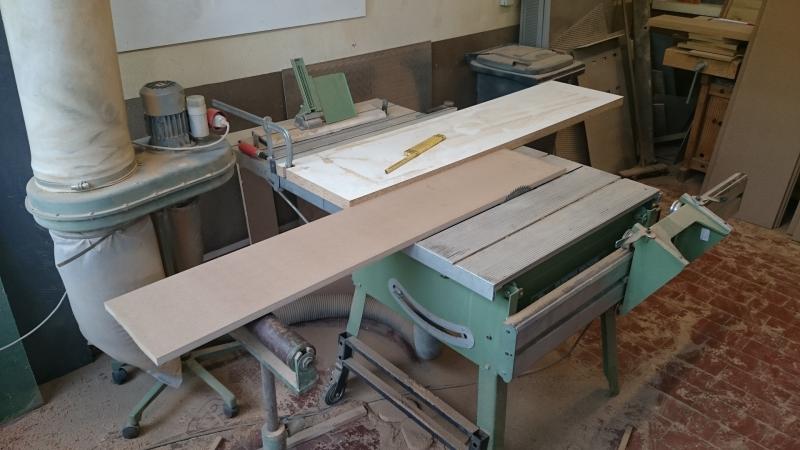

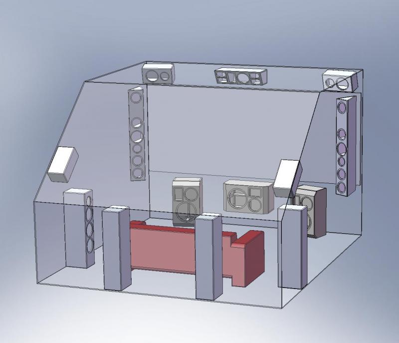

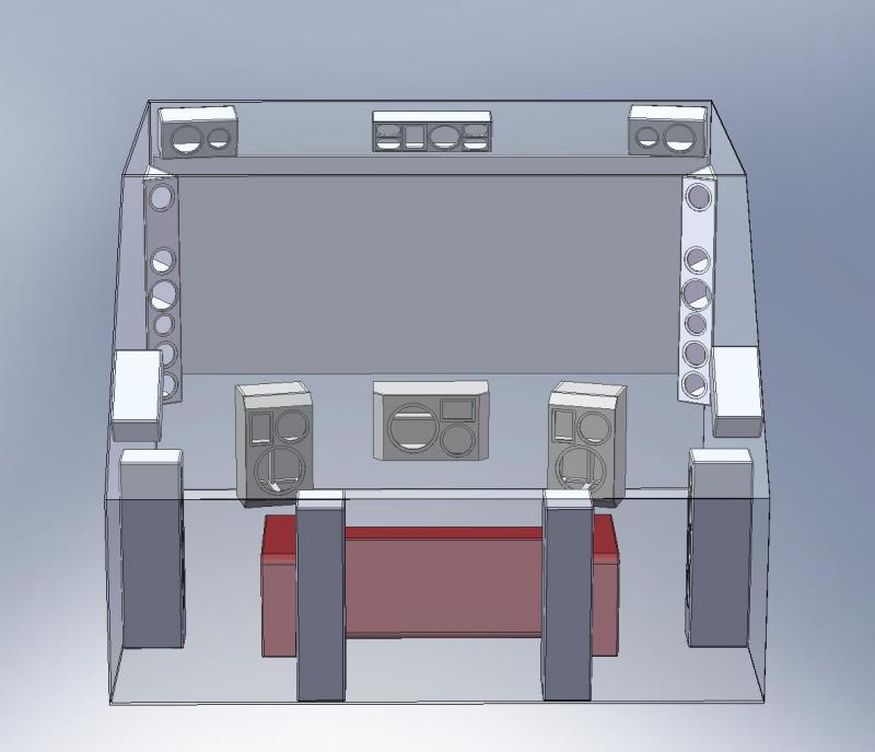

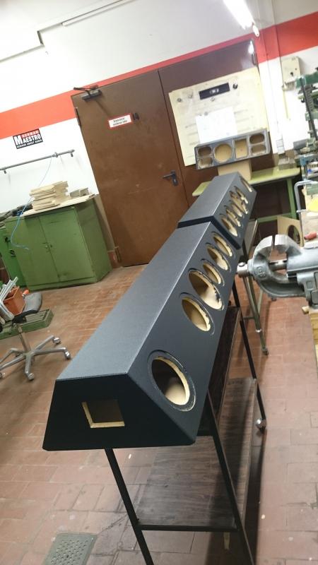

                    Während Freund Yoogie fleißig Querbelles baut war ich auch nicht untätig und habe mal wieder Kreissäge und Oberfräse geschwungen, einen Haufen MDF Staub inhaliert, um 3 speziell auf meine Raumsituation optimierte Wand-/Deckenbelles zu bauen. Zum einen der Höhencenter für über die Leinwand, sowie zwei sehr hohe aber schlanke und angewinkelte Wandboxen für neben die Leinwand. Durch ihre spezielle Form und Winkel passen sie noch neben das Bild, das bereits die komplette Raumbreite ausfüllt. Die Rechte wird dabei an der Türe aufgehängt, so dass sie einfach mit aufgeht. Bisher musste man sich immer an der rechten Frontbox vorbeiquetschen bzw. diese verrücken, um durch die Türe zu kommen Ja, so ist das halt, wenn der Raum zu klein ist und noch ein paar andere Dinge beherbergt, aber man trotzdem ein halbwegs vernünftiges Heimkino haben will
                    Die Tieftöner sind nach Solomon W. Golomb´s Lineal angeordnet. Diese Idee fasziniert mich schon lange, Simulationen sahen sehr vielversprechend aus, jetzt wird das einfach mal ausprobiert. Die 4 Stück Tang Band W6-1139 pro Box haben mehr Hubraum als ein TIW300 oder 2 TIW200XS, aber die Box bleibt sehr schlank und zierlich.

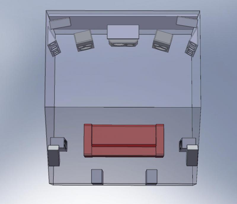

                    In den CAD Bildchen sieht man so grob, wohin die Reise gehen wird: Vorne eine Gerzon Matrix mit 5 Frontspeakern, dazu 1 Höhencenter, 4 Standbelles als Surrounds und 4 Presence Speaker. Außerdem warten ja noch ein paar 18" Luftverschieber auf Gehäuse, um die ganze Belle-Bande etwas aufzumischen
                    Eigentlich sollten die 3 am Wochenende fertig werden, aber die Weichenentwicklung zieht sich mal wieder...
                    Ich hoffe, die Teile diese Woche irgendwann fertig zu kriegen und sie ihren Familienmitgliedern zu Hause vorstellen zu können. Bin schon sehr gespannt wie sie das Belle-Ensemble ergänzen und erweitern werden!
                      Ach ja, ein paar Leute dürfen jetzt sagen "Ich habs ja gleich gesagt"

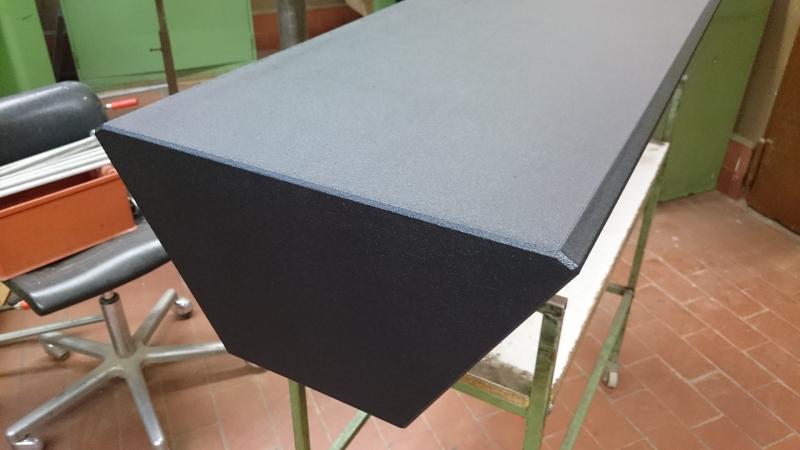

                      Ich hab mich nun für alle weiteren Belles für schwarzes Warnex entschieden. Eventuell wird bei Bedarf auch noch die eine oder andere von weiß auf schwarz umlackiert. Zu meiner Verteidigung: Als ich mit diesem Projekt begann, ging es um gerademal 5 LaBelles. Ich dachte, diese vielleicht sogar mal im Wohnzimmer aufzustellen oder anderweitig zu verwenden, da fand ich weiß einfach sehr viel hübscher. Mittlerweile ist das Ganze jedoch so ausgeartet, dass es definitiv mit einer dezenten Wohnzimmerbeschallung nicht mehr zu vereinbaren ist . Ich will jetzt komplett in Richtung "Kino" gehen, also alles möglichst dunkel und so viel Technik, Bildbreite und Membranfläche wie nur irgend möglich!!!

                        Heiligs Blechle, oder so.
                        Deine Vorschußlorbeeren muß ich mir erst mal verdienen.
                        Nach den Concorde Gehäusen hatte ich keine Zeit.
                        Gestern habe ich meinen Platz sägefertig gemacht, jetzt muß ich wohl oder übel ranklotzen.
                        Die Belle Familie wird so langsam echt groß. Also sollten die lange vorher geplanten Querbelles jetzt dazustoßen.
                        Und Deine BG20 gefallen mir sowas von gut
                        Tolle Werkstatt, es fehlt aber ein Zyklon

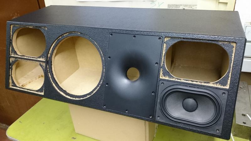

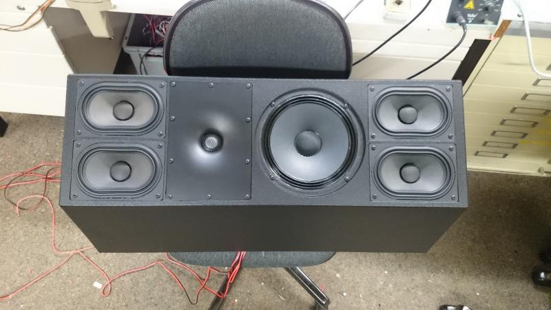

                          Die Chassibestückung im Mittel- und Hochton ist dann aber anders als bei den La Lelle oder was verbaust du da?
                          Edit: Ach jetzt verstehe ich es... die Ovalen haben mich irritiert, nehme alles zurück. Diese fungieren als Tieftöner? Warum dort nicht auch der runde Tang Band W6-1139?

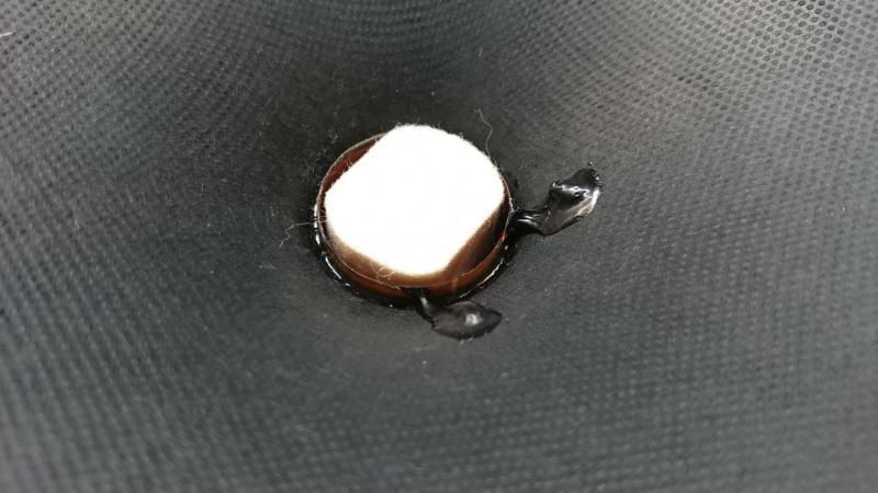

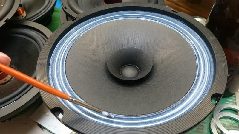

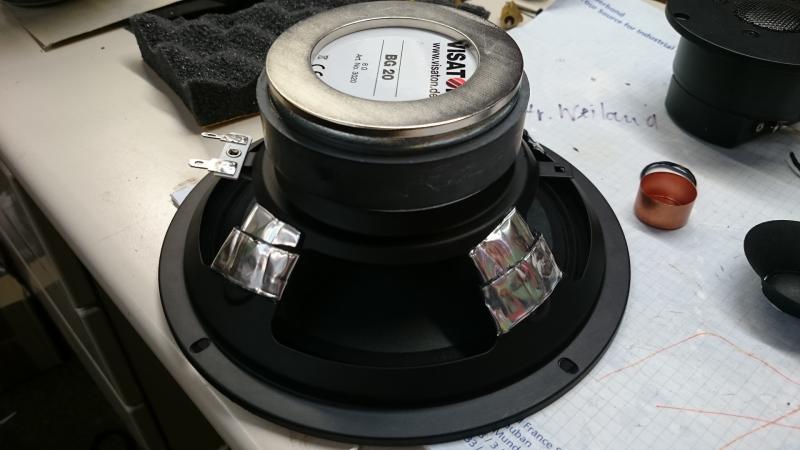

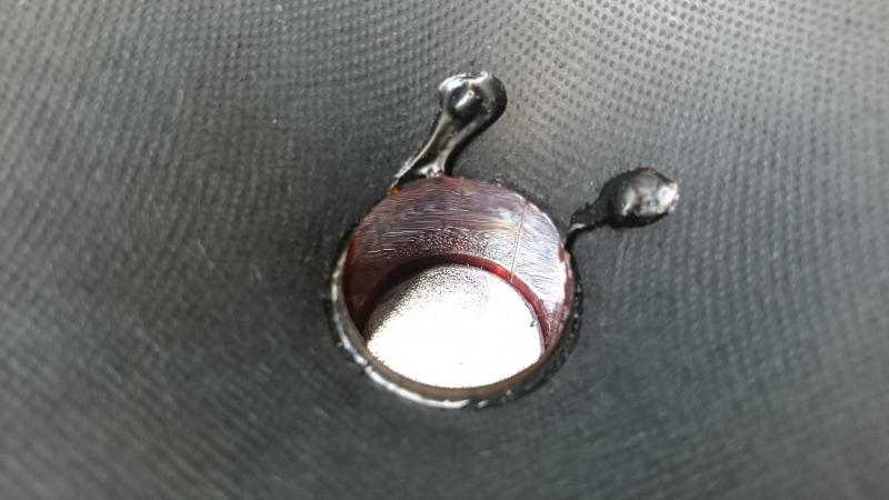

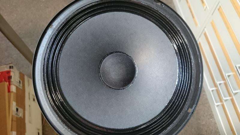

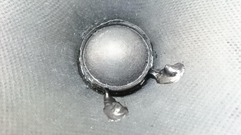

                            Bereits bei den LaBelle CR Semilight fiel mir ein häßliches Klirrproblem beim BG20 bei ca. 3-400 Hz auf. Es kommt von der Sicke und tritt bei B200 und BG20 mal mehr mal weniger auf. Durch Beschichten der Sicke mit (verdünntem) Dekalin lässt sich das Problem zum Glück in den Griff bekommen. Diesmal hab ich etwas genauer hingeschaut und mir ein paar Gedanken zur Optimierung des BG20 gemacht. Schwirrkonus braucht man nicht bei Verwendung als Mitteltöner, also weg. Was aber mit der Dustcap? Die brauche ich auch nicht als Mitteltöner. Also auch weg. Denn der BG20 ist ja aus Kostengründen überhaupt nicht ventiliert, und das ist der Hauptgrund für die sehr viel höheren mechanischen Verluste und die dadurch geringere mechanische Güte als beim B200. Tatsächlich lässt sich durch Entfernen der Dustcap und damit des Luftstaus darunter die mechanische Güte von ca. 3,0 auf 4,4 steigern, Rms sinkt dadurch von 1,0 auf 0,67. Dass man das so überdeutlich hört, hätte ich selbst nicht gedacht. Unbelüftet hört sich ein Sinus irgendwo zwischen 50 und 300 Hz merklich gequetscht, komprimiert, gedämpft an. Ohne Dustcap klingt er komplett frei und sauber. Der Unterschied ist wirklich gewaltig, das hört definitiv Jeder auf Anhieb! Ich habe also noch einen Filzpfropfen zur Bedämpfung der Hohlraumresonanz auf den Polkern aufgebracht und dann eine luftdurchlässige Gewebedustcap mit dauerelastischem Kleber aufgeklebt. Zusätzlich hat er noch einen Neodymring spendiert bekommen, wodurch die elektrische Güte sinkt, der Wirkungsgrad im Mittelton ca 1,5 dB steigt, und Verzerrungen bei identischem Bezugspegel damit noch weiter reduziert werden. Ach ja, und weil der dünne Blechkorb so häßlich resoniert, wurde er mit etwas Alubutyl wirkungsvoll ruhiggestellt.
                            Durch diese einfachen Maßnahmen ist der BG20 dem B200 nun als Mitteltöner nicht nur ebenbürtig, er übertrifft ihn in den meisten Disziplinen sogar. Für den Preis absolut genial! Gut, die Optik kann nicht ganz mithalten, dazu bräuchte es noch einen hübschen Zierring außen rum. Mir sind die inneren Werte allerdings wichtiger
