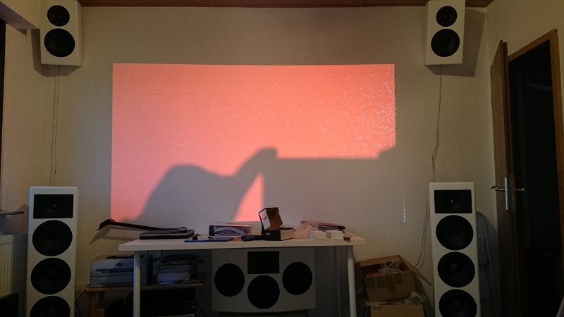

    Bei mir sind es 3m Abstand für 2,3m Bildbreite. Bei 3D rücke ich dann aber auch auf fast 2m zur Leinwand. Und Boxen im Heimkino müssen schwarz sein, sonst lenken die zu sehr vom Bild ab. Habe sogar extra schwarzes DC-FIX-Samt auf die inneren Fasen geklebt, weil das Licht der Leinwand da reflektiert hat.
    Kein Plan!
      #47
      Absolut d´accord was das Projektionsverhältnis angeht! Bei 3D habe ich auch die Erfahrung gemacht, dass es kaum groß genug sein kann. Bei einem kleinen 3D Bild hat man irgendwie das Gefühl, man schaut durch ein kleines Fenster in das weit entfernte Geschehen. Ist die Leinwand dagegen so breit, dass sie mehr oder weniger das gesamte Gesichtsfeld ausfüllt, hüllt einen das 3D Erlebnis komplett ein, man ist mittendrin.
      Nun gibt es halt leider meistens Diskrepanzen zwischen Wunsch und Wirklichkeit, zwischen Ideal und real umsetzbar. Ich bin ja schon froh, Dank Yoogie jetzt auf 2m Breite zu schauen anstatt mit dem 26" PC-Monitor...
      Ich bewege mich mit kleinen Schritten voran
      Mein Traum ist definitiv ein schöner 3D Full HD Beamer, mit dem ich die komplette Wand ausleuchten kann. Mal sehen wann ich mir diesen Traum erfüllen werde...

        Grosse Flächen mit 3D ist immer noch ein Problem mit der Lichtstärke. Mein HC7800 hat jetzt 1800h runter und das 3D Bild ist mit 2,3m (Scope) und 2m (16:9) gerade noch hell genug. Auch wünscht man sich bei dem nahen Bild schnell mehr Auflösung. Mit zwei gestackten 4K-Beamern liesse sich dein Traum von der 3D-Wand heute schon erfüllen :-)

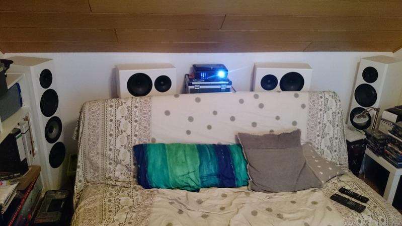

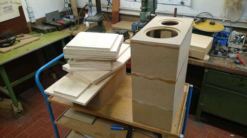

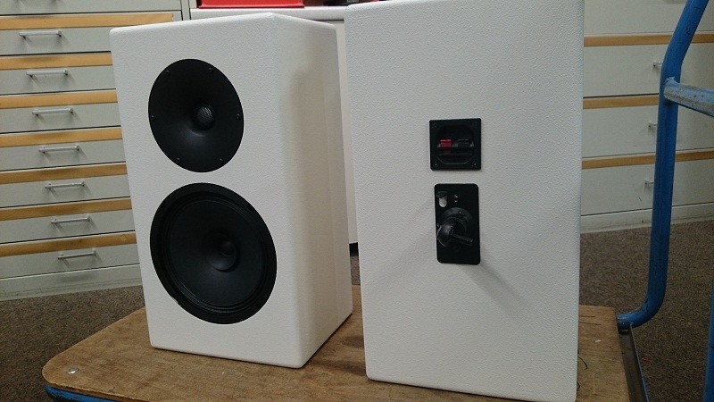

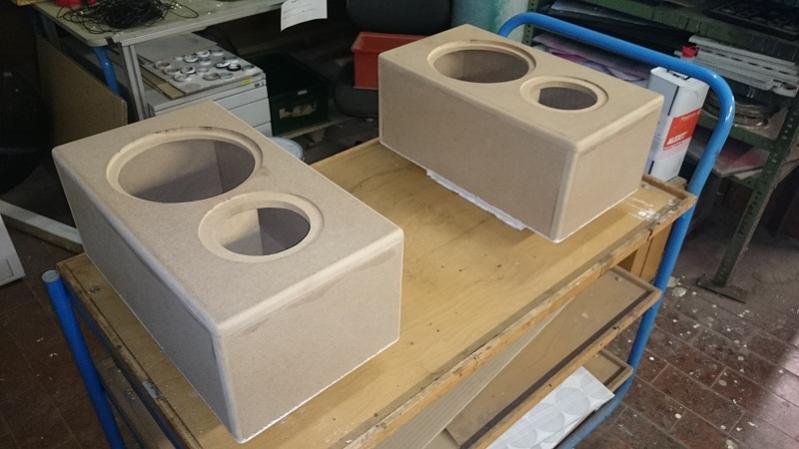

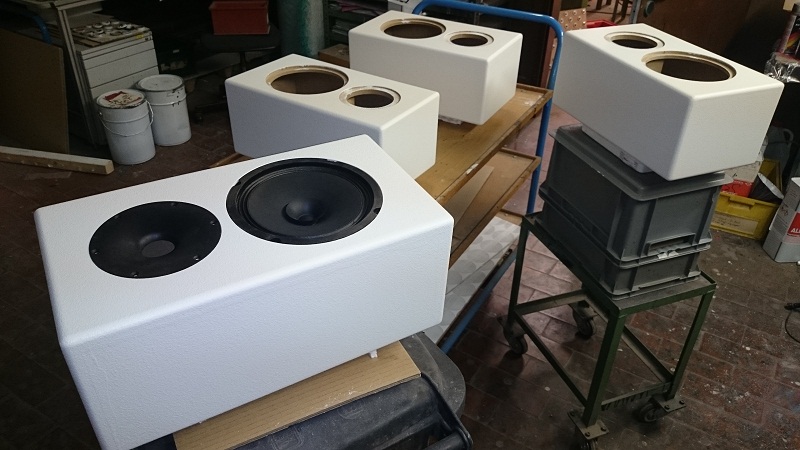

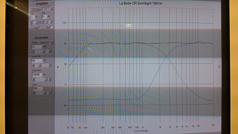

            So, hier gibts mal wieder Fortschritte zu verzeichnen: Wie angedroht hab ich mir 4 LaBelle CR Semilight gebaut und passende Weichen dafür entwickelt
            2 hängen nun vorne als Yamaha Presence Speaker - eine echt feine Sache, absolut empfehlenswert! Die anderen beiden momentan noch als Surround Back. Braucht man nicht unbedingt, ist aber ganz nett.
            Ich weiß, weiße Lautsprecher im Heimkino sind , aber weiße Wände erst recht Und in meinem Multi-Purpose-Room machen sie eine elegante Erscheinung - ich finds selbst ohne Film genial, diese Armada von hübschen Lautsprechern einfach nur anzuschauen bzw. ihren Klängen zu lauschen. Das Lauschen hat sich nochmals merklich gesteigert. Die "Kleinen" integrieren sich perfekt ins Belle-Klangbild, man sitzt mitten in einem wunderbar homogenen und sich weit über die Grenzen des kleinen Zimmers ausdehnenden Klangraum. Egal was wo um einen rum passiert, es klingt von überall gleich, homogen, in sich geschlossen. Ich bin wirklich seeeeehr zufrieden - was selbstverständlich nicht heißt, dass das schon die letzte Ausbaustufe war
            Ach ja, Weichenplan werd ich auch noch posten, sobald ich ihn mal ordentlich nachgezeichnet hab. Gehäuse ist mehr oder weniger identisch zur originalen Belle CR, nur eben der BG20 anstatt dem B200. Der Preis der Box hat sich damit fast halbiert - der Klang ist nahezu identisch
            Könnte also vielleicht eine interessante Alternative sein für manch einen.
            Bei Fragen stehe ich natürlich gerne zur Verfügung.
            Grüßle, Martin

                Also ich warte gespannt. Die BG warten auf eine vernünftige Aufgabe
                  • 5972
                  #53
                  Ich bin sehr enttäuscht...
                  Du baust Deine Gehäuse jetzt selbst
                  Geile Sache, bin auch auf den Plan gespannt.
                    #54
                    Für so triviale Kisten wollte ich nicht extra meinen Haus- und Hofschreiner bemühen
                    Du darfst wieder ran wenns kompliziert wird

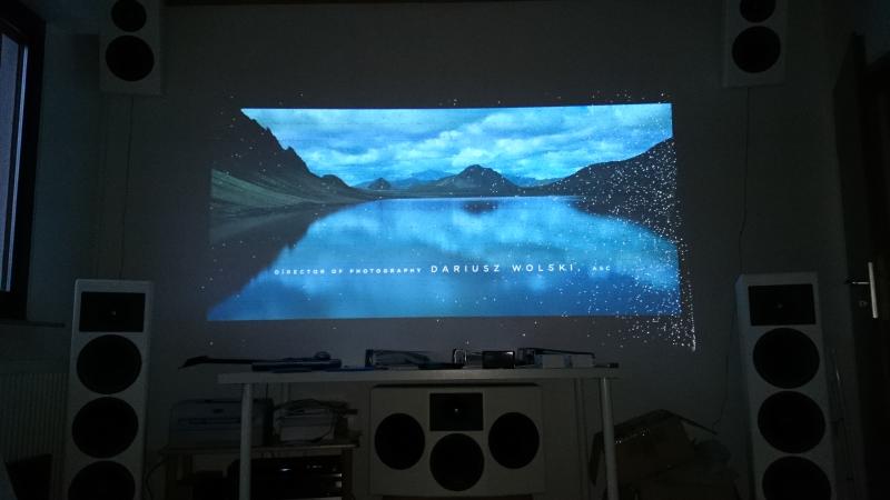

                      Ist dein Beamer kaputt?
                        #56
                        Ne, Yoogies Beamer ist kaputt
                        Ist wohl kein Einzelfall bei dem DLP Chip. Immer mehr Pixel bleiben auf hell hängen, und noch mehr auf dunkel
                        Aber bald gibt's einen Neuen

                            Genauer gesagt, ist es wohl ein Fehler bei den HD ready DLP Chips. Bei Full HD DLP habe ich noch keine Berichte im Internet gefunden. Garantie ist keine mehr drauf, also "Pech gehabt"
                            Vor dem Versand tauchten die ersten drei Pixel auf, der Rest dort.
