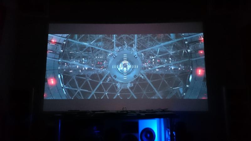

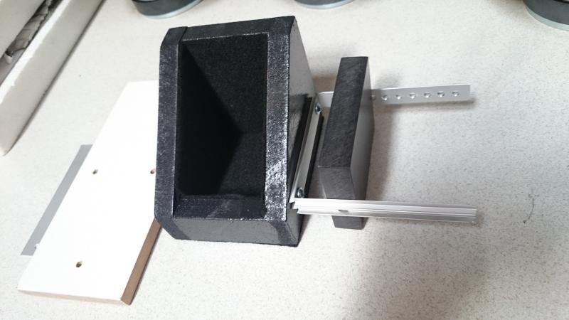

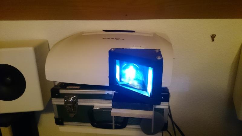

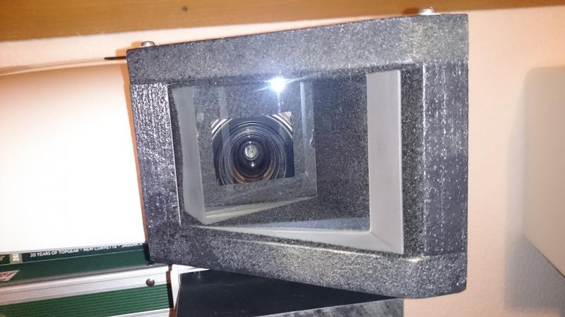

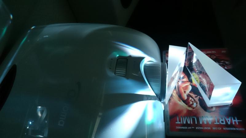

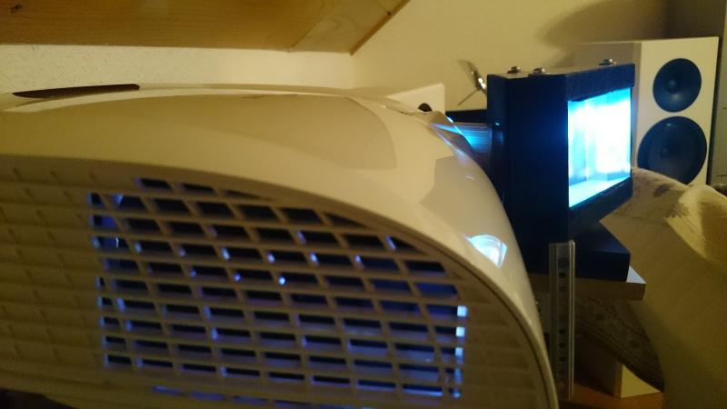

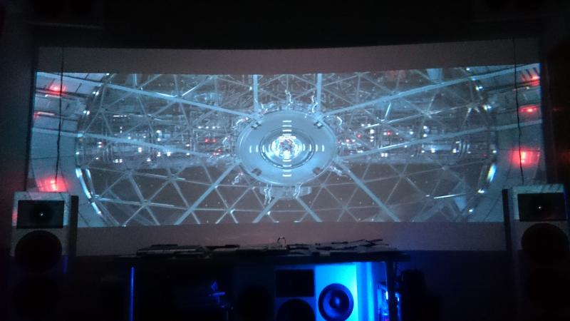

              Hier geht´s mit kleinen Schritten auch immer mal wieder voran: Gestern kam ein Päckchen aus Amerika mit ein paar optischen Prismen drin Damit kann man sich einen Anamorphoten basteln, der nur einen Bruchteil der wenigen erhältlichen Fertiggeräte kostet und gar nicht mal so schlecht funktioniert.

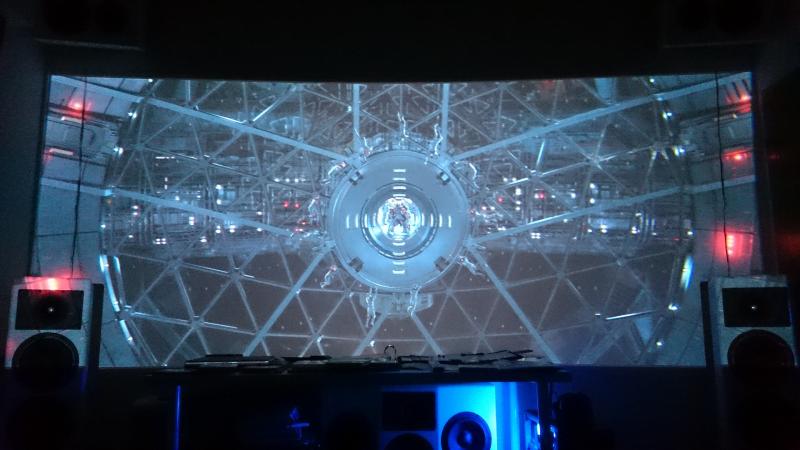

              Gleich mal provisorisch ausprobiert: Läuft! Natives Cinemascope mit voller Auflösung und voller Helligkeit ist schon was Feines
              Zudem kann ich jetzt die volle Breite des Raumes nutzen - 3,55m Bildbreite bei 3,2m Sitzabstand - so muss das sein!
              Jetzt werd ich den Teilen noch ein vernünftiges schwarzes Gehäuse zimmern, und dann werden am Wochenende ein paar 3D Filme geschaut!

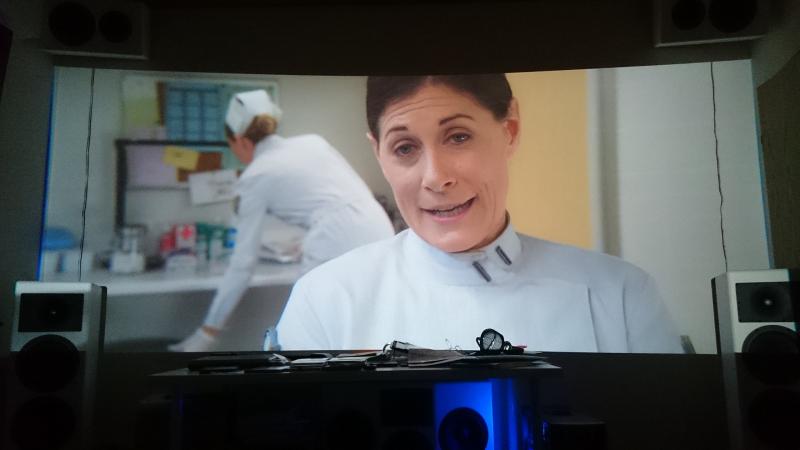

              Wie man unschwer erkennen kann, ragen nun meine Frontbelles ins Bild Es wird allerhöchste Zeit für die Querbelles 360, damit passt es dann wieder. Und hinten hab ich dann durchgängig ausgewachsene Standbelles auf allen 4 Surroundkanälen
              Aber so hat die weiße Lackierung sogar noch einen Vorteil, es fällt gar nicht mal so sehr auf im Bild
              Grüßle, Martin

                Das Gehäuse würde ich dann innen mit DC-fix Velourfolie schwarz bekleben.

                  Zitat von zxlimited
                  (...) Wie man unschwer erkennen kann, ragen nun meine Frontbelles ins Bild Es wird allerhöchste Zeit für die Querbelles 360, damit passt es dann wieder. (...)
                  Erstmal Respekt, das sieht klasse aus.
                      Sieht cool aus, funzt ja wirklich.

                        Wie stehts beim Beamer und diesem Anamorphoten mit den Proportionen? Stimmen die dann noch?

                            Dietmar, ich habe das Gehäuse innen mit schwarzem PA-Boxen-Teppich beklebt, der war grad noch da und absorbiert auch super. Dazu habe ich auch noch zum Objektiv hin ein Stück Teppich angebracht mit nur einem kleinen Fenster drin. Damit kommt nahezu kein Streulicht mehr aus der Kiste raus. Sieht zwar bescheiden aus, wie ich das auf die Schnelle zusammengeschustert hab und mit irgendeiner alten Sprühdose angesprüht hab, aber funktioniert echt super!

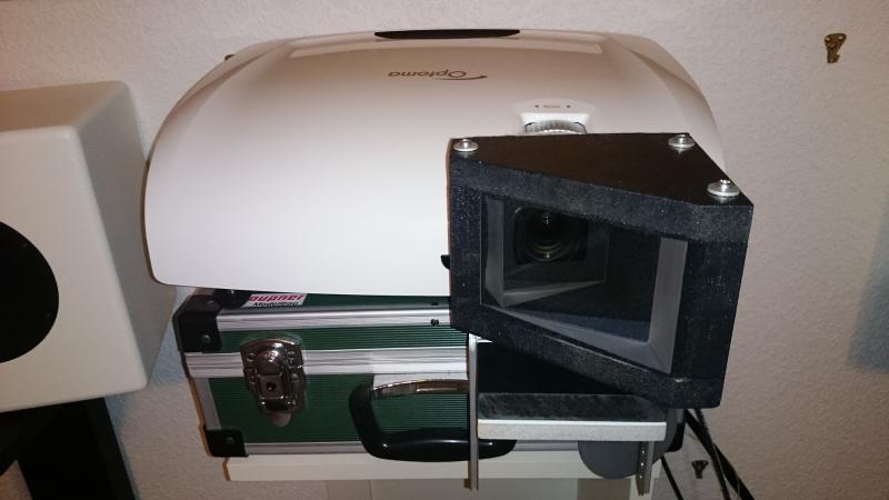

                              Wie löschen? Hier wird nix gelöscht.
                              Das ist ja schon mal eine funktionierende Lösung.
                              Mein Beamer braucht so Tricks nicht, der kann zwar nur 2 D, aber hat ein Full-Lens-Shift Objektiv. Der leuchtet mir auch die ganze Stirnwand aus. So eine große Leinwand kriege ich gar nicht unter.
                              So Urlaub vorbei, bald gehen die Querbelle Gehäuse los.
                                #105

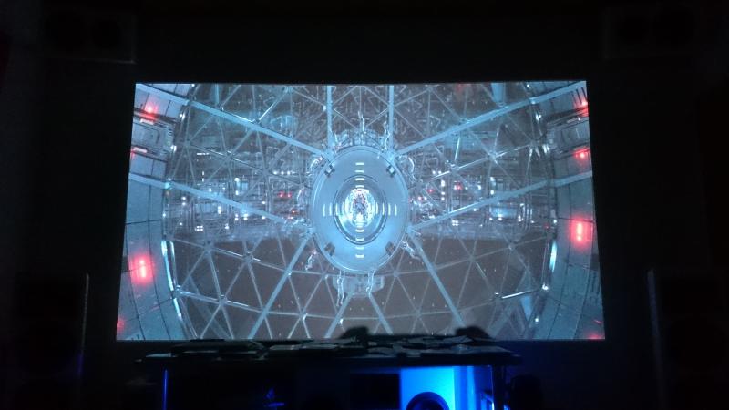

                                Ich habe zur Verdeutlichung ein paar Fotos gemacht. Man beachte den Kreis in der Mitte, daran sieht man gleich in welche Richtung die Proportionen verzerrt werden.
                                Man geht also vom nativen 16:9 Bildseitenverhältnis des Projektors aus. Wenn man damit ein 2,35:1 Cinemascope Bild abbilden möchte, entstehen zwangsläufig oben und unten schwarze Balken. Das hat mehrere z.T. recht gravierende Nachteile:
                                1. Es bleiben ca. 1/3 der Pixel ungenutzt -> wertvolle Auflösung wird verschenkt
                                2. Ca. 1/3 der Leuchtkraft wird unterdrückt -> wertvolle Lichtleistung wird verschenkt
                                3. Das Bild ist kleiner
                                Wenn man nun eh bloß 2m ausleuchten will, kein 3D, und ein Betrachtungsverhältnis (Sitzentfernung/BildBREITE) von deutlich >1 hat, dann kann man auch getrost damit leben. Wenn man wie ich in einem relativ kleinen Raum mit beschränktem Projektionsabstand ein maximal großes Bild rauskitzeln will, dabei vom Betrachtungsverhältnis schon deutlich unter 1 landet, und dann auch noch aufgrund des auch absolut gesehen schon sehr großen Bildes trotz lichtstarkem Beamer definitiv kein Quäntchen Licht mehr zu verschenken hat, wenn 3D noch angenehm hell rüberkommen soll, dann ist so ein Anamorphot der Schlüssel zum Glück
                                Zu den Fotos: "Nativ" ist also die Ausgangssituation eines jeden modernen Beamers, der Cinemascope Material projezieren will.
                                Setze ich nun einfach den Anamorphot davor, wird alles um den Faktor 1,33 in die Breite gezogen, samt den schwarzen Balken. Nun muss ich das Bild elektronisch wieder in der Vertikalen strecken. Das geht zum Glück ganz einfach mit der "Letterbox" Einstellung am Beamer. Auf dem Bild "Letterbox" sieht man den Effekt ohne Anamorphot - einfach nur in die Höhe gezogen. Beide Funktionen zusammen ergeben dann auf wundersame Weise das gewünschte Ergebnis, ein großes Cinemascope Bild ohne schwarze Balken, unter 100%iger Ausnutzung aller Pixel und aller Leuchtkraft des Beamers (Foto "Anamorphot+Letterbox").
                                Ich hoffe das war soweit nachvollziehbar
                                Ich bin auf jeden Fall sehr zufrieden mit dem Ergebnis, dabei bleibt´s erstmal. Mittelfristig muss natürlich mal noch eine gekrümmte Leinwand her, denn die passt genau zur Verzerrung (Kisseneffekt), die ein Anamorphot naturgemäß produziert. Ergebnis ist dann eine noch etwas bessere Randschärfe und ein noch einhüllenderes Bilderlebnis
                                Schöne Grüße, Martin
