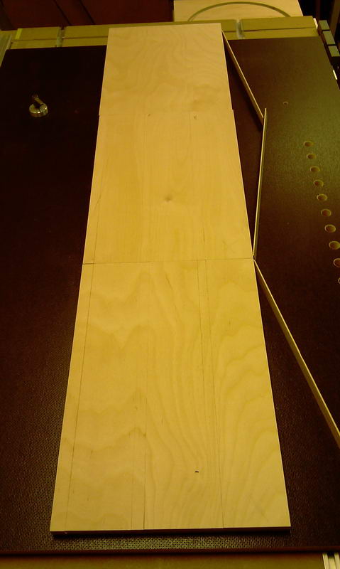

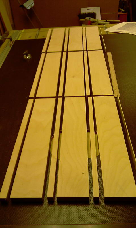

            In der Zeit, in der Du die Weichen machst, habe ich die fehlenden Bretter 20 mal geschnitten und mit Lamello's versehen.

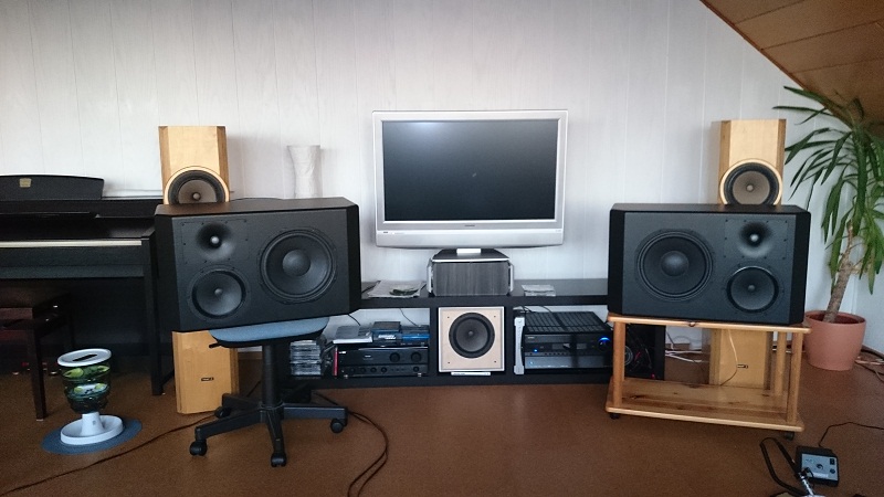

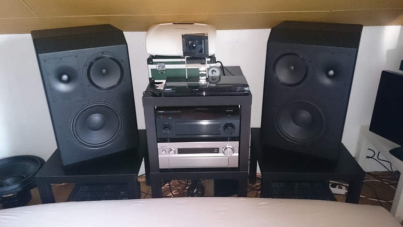

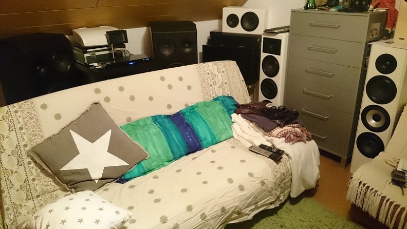

                    Gestern war der Termin, Tausch Ripol Gehäuse gegen meine Querbelle 250 und Belle Center. Also zwischen Nikolaus und Weihnachten. Und ohne Bart.
                    Dafür habe ich die gerade fertiggestellten Querbelle360 erst im Wohnzimmer gehört und dann im Kino. Auf meinen besonderen Wunsch habe ich den Smaug vorgeführt bekommen, es ist absolut fatastisch, wie eindrucksvoll der Klang des Drachens im Raum rumwandert und überall gleich klingt.
                    3D zu Hause war ich immer skeptisch gegenüber eingestellt, aber ich lasse mich auch gerne überzeugen. Die Brillen lassen sich aber gut tragen, kein Verbindungsabbruch und ein sehr plastisches Bild. Lichtmond hatte Martin mit bei mir dabeigehabt und ich konnte damit nicht viel anfangen. Aber in 3D war das doch ganz anders. Wenn man die Hände ausstreckt um die Gegenstände fassen zu wollen, die 3 m weiter an die Wand projeziert werden, ist das Ziel erreicht.
                    Aktueller Stand im Kino und gestern auch absolute Premiere: 14 Belles
                    Martin, vielen Dank für alles (ich habe sehr viel dazu gelernt) und Herzlichen Glückwunsch

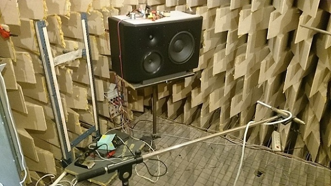

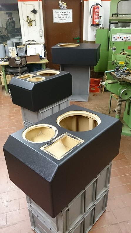

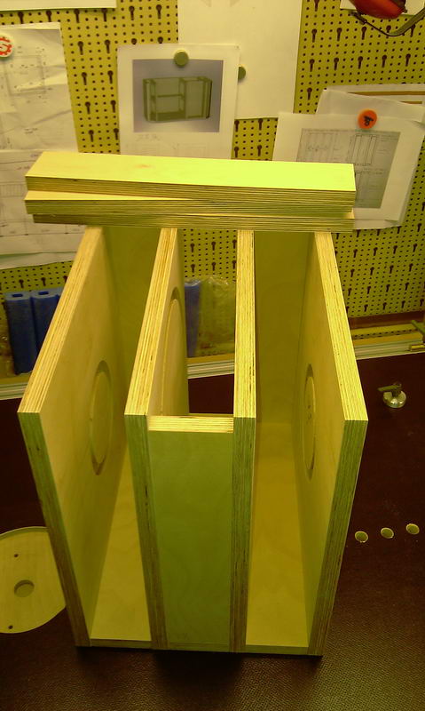

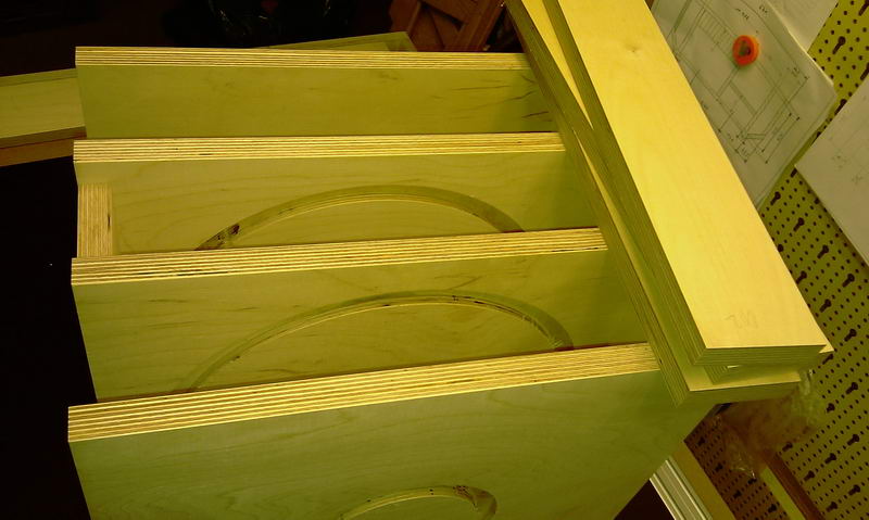

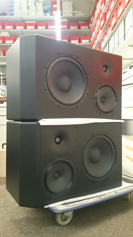

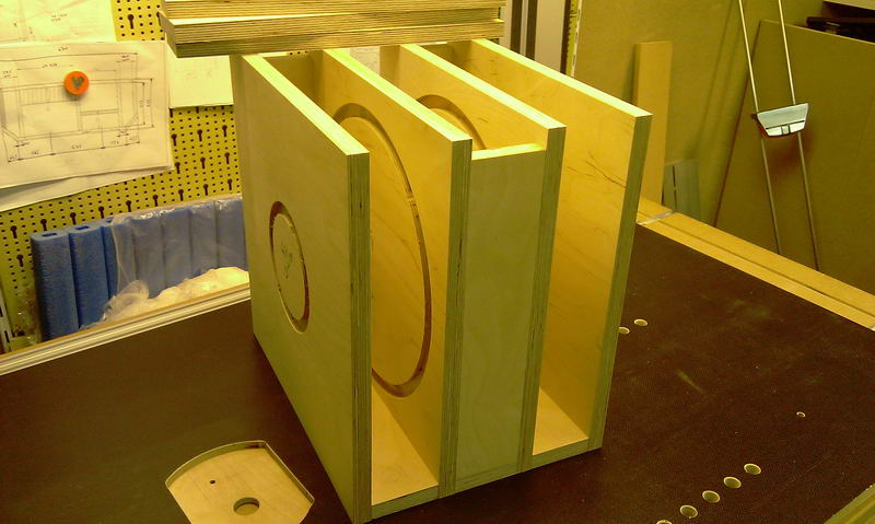

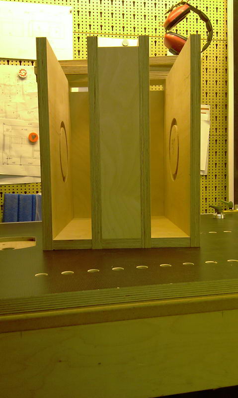

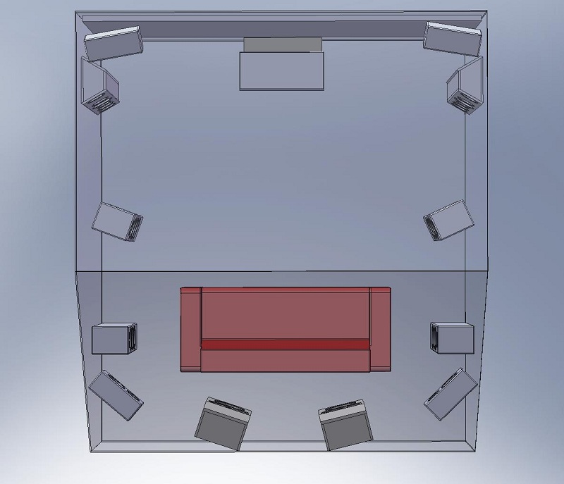

                        Mal der Reihe nach: es dauerte natürlich mal wieder alles etwas länger als geplant, aber nun sind sie endlich fertig - Voilâ la Belle 360 oder auch Querbelle 360. Ein netter kleiner 3-Weger im kompakten Querformat
                        Bullshit, das Ding ist so fürchterlich unhandlich und schwer, mir tut heute noch der Rücken weh!

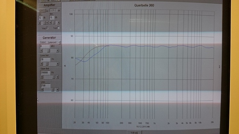

                        Aber sie klingt...: Ich hab ja nun schon ein paar LaBelles gebaut und weiß recht genau was mich erwartet. Aber die Tieftonqualität des 360ers hat mich doch nochmal ein klein wenig überrascht. Der spielt wirklich nochmal eine Liga höher als die "kleinen". Nicht nur, dass sie am tiefsten von allen Belles geht (-10dB bei ca. 19Hz), sie hat auch diese ganz lässige, souveräne Art, Tiefstbass in jeder gewünschten Lautstärke aus dem Ärmel zu schütteln als wäre es nichts besonderes. Ganz große Klasse, ich bin wirklich sehr angetan vom guten alten TIW360!

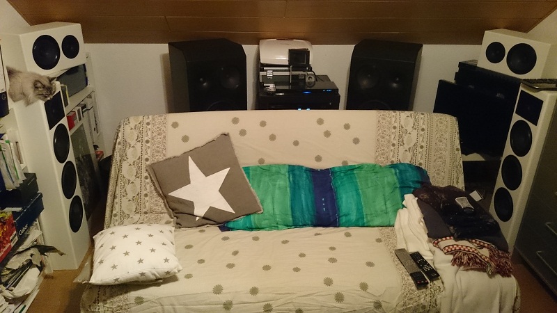

                        Zum Glück drängte Jörg darauf, sie wenigstens einmal ordentlich in Stereo im Wohnzimmer anzuhören, bevor sie für immer in den Tiefen des Heimkinos verschwindet... Das hat schon Spaß gemacht, gell Jörg?
                        Später wurden die Kolosse dann aber doch mit vereinten Kräften auf ihre billigen Plätze (Backsurround) im Heimkino verwiesen. Der Unterschied zu den Standbelles ist dort natürlich nicht dramatisch, aber bei extremen Surroundeffekten wie der tiefen Stimme des Smaug oder auch die Tiefflieger bei Pearl Harbor, die einem aus allen Richtungen um die Ohren röhren, da können sie hin und wieder mal kurz zeigen was sie draufhaben

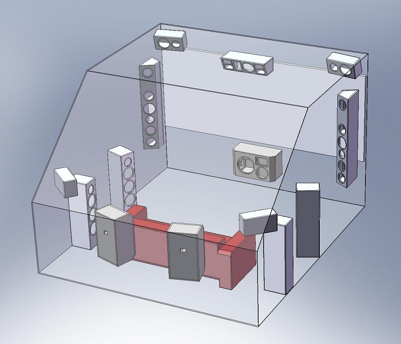

                        Die freigewordenen Standbelles wanderten nun an die Seiten auf die 60° Wide Position, also exakt zwischen Fronts und Side-Surrounds. Mittels zweier zusätzlicher Dolby ProLogic Decoder bekommen sie ein aus FL+SL bzw. FR+SR interpoliertes Signal und füllen somit die größte Lücke von 60° im klassischen 7.1 Surroundkreis nahtlos auf. Auf dem kompletten vorderen Halbkreis steht nun alle 30° eine Belle, was merkliche Vorteile bringt bei der Lokalisierung von rechts-außen bzw. links-außen Schallereignissen. Im Prinzip ist das genau dasselbe was ProLogic2x beim Aufpolieren von 5.1 auf 7.1 macht - nur dass es vorne noch wichtiger ist, da dort unser Gehör eine feinere Winkelauflösung erlaubt als hinten.
                        Macht nun also 9 "große" LaBelles unten, 1 großer Deckencenter über dem Bild, 4 "kleine" Belles unter der Decke (Yamaha Presence) und (noch) 4 in die Standbelles integrierte Subs, die ziemlich massiv entzerrt sind und somit herrlich tief und sauber runterspielen. Beim Smaug bebt da schonmal der ganze Boden samt Sofa
                        Ich behaupte jetzt mal ganz frech, dass Jörg und ich die ersten Menschen sind, die 14 LaBelles in einem Heimkino hören konnten, und ich würde sagen, wir sind beide ziemlich angetan von dem Ergebnis.
                        Und 3,6m 3D Bild sind auch fein, gell Jörg?
                        Schön dass Du da warst, jederzeit gerne wieder! Und schön dass ich jetzt über den Winter und die Weihnachtszeit noch mehr Freude an meinem kleinen Kino haben kann.
                        Wie immer: wer evtl. an Nachbauten interessiert ist oder sonstige Fragen hat, nur her damit. Ich werde auch bei Gelegenheit noch Weichenpläne einstellen.
                        Schöne Grüße, Martin

                          Und noch ein paar mehr Bilder in Aktion

                            Hmm das ist schon ziemlich abgefahren.
                            P.s. Wäre es nicht kompromissloser gewesen. Die beiden 30er in den center zu packen und die rears als querbelle 250 auszulegen?:-)
                            Jetzt muss ich schmunzeln
                              Falls Du Dich auf den Center in der Animation beziehst, der ist nicht korrekt. Mein Center ist mit 2 GF200 bestückt und damit nahezu exakt gleich potent und tiefgehend wie die Backsurrounds. Da er auch dieselben Außenmaße hat und ich zu faul war, extra ein 3D Modell vom Center zu zeichnen, hab ich einfach die Querbelle360 als Center in das Modell gepackt
