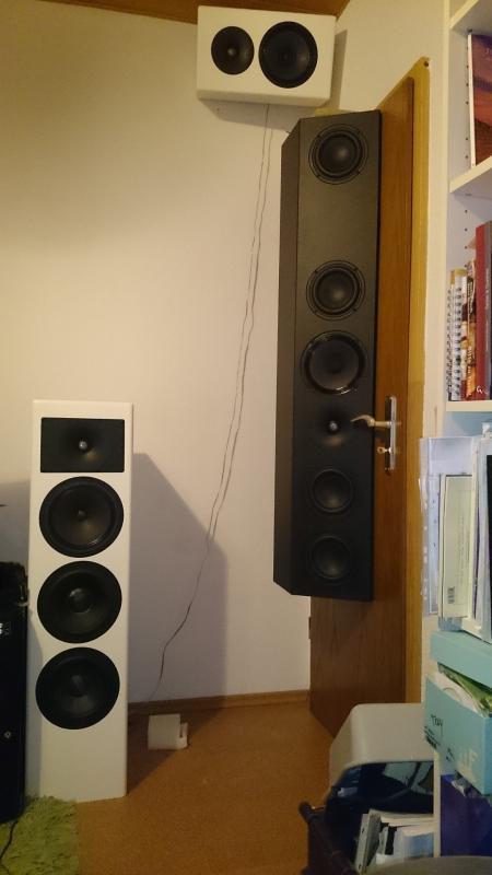

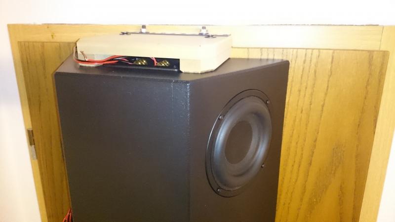

    Apropo schwör, wieviel wiegt eigentlich die Türbox und sind da Rollen drunter?
    Die neuen Lautsprecher gefallen mir richtig gut und das beste, ich kann die dieses Jahr noch sehen.
    Zum anschrauben unter der Decke, bzw das einhängen des Deckencenters brauchst Du sicher 2 Helfer.
      #197
      Die Türbox wiegt geschätzt irgendwas um die 40kg Hast Du da Bedenken wegen der Türscharniere? Rollen sind keine vorgesehen... Ich hab da immer so Kinder vor Augen, die sich an Türklinken hängen und an der Türe surfen - da kommt einem die Tür ja auch nicht gleich entgegen
      Der Center wird irgendwas um die 20kg haben, und ich hoffe ihn alleine aufhängen zu können. Ich kann ja zuerst in aller Seelenruhe den Halter an die Decke spaxen, und dann nur noch den Center mit den 2 M8 Schrauben reinhängen. Ich hoffe das klappt so ungefähr wie ich mir das ausmale

        Als Kind habe ich mich auch an die Türklinke gehängt. Heute wiege ich über die erwähnten 40 kilo und unterlasse das . Korrekt heißen die Bänder.
        Ja, ein paar Bedenken hätte ich, kann es aber nicht vorrechnen.
        Ich hatte das so verstanden, das die Halter die Box fixieren und führen, die Rollen würden die tragen.
        Probiere es aus, die Tür wird ja nicht direkt ausreißen und erwäge einen kurzfristigen Umbau.
          • 5964
          #199
          Habe gerade mal gesucht was taugen würde und flach ist. Bin auf Bockrollen gekommen, also sowas: http://www.ebay.de/itm/12er-Pack-Kas...item1c2c76bf43
          Als Drehpunkt das Türband annehmen, dann läuft es schön im Viertelkreis.

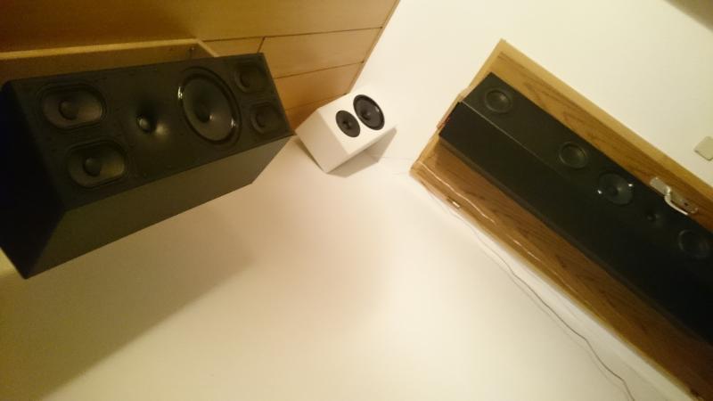

                    Sodele, jetzt hängen sie an ihren zugedachten Plätzen und erfüllen ihre zugedachten Aufgaben
                    Türe und Deckenverkleidung beschweren sich zum Glück gar nicht über das massive Gewicht, hält alles bombenfest und die Türe funktioniert einwandfrei.
                    Klanglich ist das schon ganz nett so alles auf Bildhöhe! Das Bild ist ja nun wirklich komplett von Lautsprechern eingerahmt, optische und akustische Informationen verschmelzen fantastisch. Wirklich nochmal ein deutlicher Gewinn an Immersion - vor allem natürlich bei 3D.
                    Nach einiger Einstellerei spielen die 2 Center nun sehr homogen miteinander und lassen Stimmen wirklich direkt aus dem Bild sprechen. Auch dass die Links und Rechts nun höher hängen macht was her, da ja mein Bild zwangsläufig auch etwas weit oben ist. Durch die etwas hohe Spreizung von ca. 72° zwischen L und R gewinnt auch die Bühnenbreite merklich, außerdem verschmilzt die Front besser mit den Sidesurrounds. Das hat natürlich auch ganz leichte Nachteile in der Geschlossenheit der Front, aber die Vorteile überwiegen für mein Dafürhalten. Aber deshalb ist ja auch die 5-er Matrix Front geplant, spätestens damit sollte es dann perfekt sein
                    Was ich in dem Ausmaß nicht erwartet hätte, ist die deutliche Verbesserung des hinteren Klangfeldes, dadurch dass jetzt auf den Backsurround Kanälen auch große Belles stehen anstatt der CR. Vorher hat mich immer wieder etwas gestört, es war nie komplett aus einem Guss, immer öfter hab ich sogar nur 5.1 + Presence gehört. Jetzt stimmt es - 4 Standbelles hintenrum hüllen einen auch von hinten komplett ein und sind nicht mehr als einzelne Schallquellen auszumachen. Von wegen hintere Kanäle nicht so wichtig oder so... Es müssen wirklich alle mehr oder weniger identisch (und auch ordentlich potent!) sein für die perfekte Illusion.
                    Auch recht interessant fand ich den Gewinn an Kontrast und überhaupt subjektiver Bildqualität alleine durch die dicken schwarzen Wandbelles, die das Bild links und rechts einfassen. Ich brauch wirklich mal eine halbwegs vernünftige Maskierung, der Unterschied ist dramatisch
                    Und ich brauche eine neue Subwooferlösung. Da jetzt die 4 Standbelles mit den integrierten Subs alle mehr oder weniger hinten stehen, ist der recht ausgewogene Bass der verteilten Aufstellung nicht mehr gegeben. Man merkt deutlich Raummoden und Auslöschungen heraus
                    Ich hab jetzt mal fürs Erste den LFE auf die Mains gelegt, die können das genauso gut, haben aber alleine durch ihre Länge und die Golomb Anordnung Vorteile. Und bei der Membranfläche von rund 12 8-Zöllern ringsum fehlt es auch so an nichts...
                    Dennoch wird es da weitergehen: Mal schauen, 12"er oder 18"er vorne ausprobieren, evtl. als Pseudo-DBA mit den hinteren 4 8"ern, oder mal wieder in Richtung Ripole experimentieren.
                    Ist so ein Hobby nicht was Schönes? Es geht einem nie die Arbeit aus

                        Gut, dass du so schlank bist, sonst würdest du nicht durch die Tür passen !
                        Ansonsten eine Wucht, aber ehrlich, mir wäre es für's Wohnzimmer ZU wuchtig ! (aber ist ja auch nicht für mich )
                        PS: Warum hast du denn da unten (Bild 3) eine Toilettenpapier-Rolle liegen ?
                        So Shice sieht es doch garnicht aus :P
                          #207
                          Tatsächlich könnte ich jetzt wie eine Dampfnudel auseinandergehen Die weißen Standbelles stehen ja jetzt nicht mehr vorne. Bisher musste man sich an denen vorbeiquetschen. Jetzt mit den Tür-/Wandbelles als Mains geht die Türe fast komplett auf.
                          Für´s Wohnzimmer wäre mir das auch zu viel, ist ja schon minimal übertrieben mittlerweile Drum hab ich das ganze Gerümpel ja in einem kleinen Extrazimmer. Das Wohnzimmer ist 3mal so groß und muss nur 5 Solos und einen Ripol beherbergen, das passt dann wieder
                          Die Toilettenpapierrolle ist ein Stück Schaumstoff und soll die Türe daran hindern, Macken in Belles zu hauen
