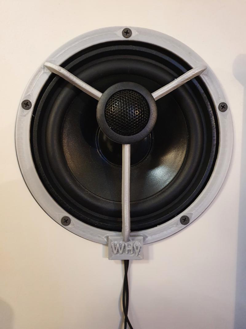

    Wenn ich das richtig gemessen habe, müsste man das Gehäuse der SC4ND für das Einsetzen in das Visaton Gitter ziemlich genau da trennen, wo eh die Kerbe des Gehäuses ist, um die Why'sche Tiefe zu treffen.

    Bei dieser hier war nur auf 90° Umfang geklebt, vor dem hebeln sehr genau hinschauen lohnt sich also. Immer dran denken: Die Sicke beginnt kurz hinter der Wandung! Falls am Gehäuse / Gitter was kaputt geht, kann ich dir "Ersatzteile" schicken.

    War zunächst auch in meinen Überlegungen, aber da hätte man die Kunststoffumfassung des HT fräsen müßen, um einen Kragen zu bekommen. Daher dann nur der "Blechnippel".
    Und für den W170S gab/gibt es (meines Wissens) so eine Art "Einsteck"-Gitter nicht. Eher eines zum Aufsetzen und die haben mir nie gefallen.

    Da hat Wolfgang völlig recht. Ich würde da erstmal aktiv rangehen und messen. Der Charme der WHy ist ja gerade seine minimalistische Weiche. Hier mal ein Beispiel, wie es auch ausgehen kann:
    Klicke auf die Grafik für eine vergrößerte Ansicht  Name: IMG_1696.JPG Ansichten: 0 Größe: 48,9 KB ID: 688491
    Einen Kommentar schreiben:
    antwortet
    Sieht sehr gut aus. Ich hoffe nur, dass der HT auch auf der richtigen "Tiefenebene" sitzt, denn der HT ist dünner und der Ring trägt auf !
    Das heißt, hier sind etliche Parameter verändert, einschließlich des HTs selber.
    Möglicherweise mußt Du komplett neu entwickeln.

    So, passt, wackelt, hat Luft. Membran und Sicke stößt nicht an (mit Bass I love you von Bassotronics getestet).
    Für Tests okay.

    3 Stunden...
    Und das war der 4te Anlauf...
