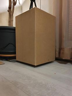

    Hallo Kollegen ,
    Meine Why haben Bass Fundament bekommen aus dem GF200 in 35 Liter Gehäuse wie im ersten Projekt von We-Ha.Ich muss noch die Kanten brechen wie bei Why und weiß Pinseln.
    Die spielen sehr harmonisch und für Musik hören sind die optimal für mich.

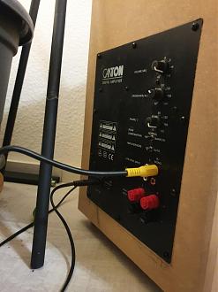

    Ich hatte mir mal einen D165i mitbestellt, als ich die T-1.0 bestellt habe (einfach, damit ich keine 5€ Versand bei 20€ Warenwert habe).
    CB, da es von Reckhorn bevorzugt wird.
    Und ich muss sagen, der kleine hat es ziemlich in sich! Gut, Pegelorgien kann man von einem 16er nicht erwarten, aber für das Esszimmer eigentlich schon überdimensioniert.
    Einen Kommentar schreiben:
    antwortet
    Schick - warum gerade der D165 und warum CB, mach uns mal schlau?

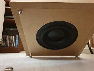

  • Cpt. Jack Sparrow
    antwortet
    So, meine WHy hat ihren Sub bekommen: aktiver D165i in 25L CB Klicke auf die Grafik für eine vergrößerte Ansicht
Ansichten: 742
Größe: 54,3 KB
ID: 695958 Klicke auf die Grafik für eine vergrößerte Ansicht
Ansichten: 773
Größe: 36,8 KB
ID: 695957 Klicke auf die Grafik für eine vergrößerte Ansicht
Ansichten: 743
Größe: 73,7 KB

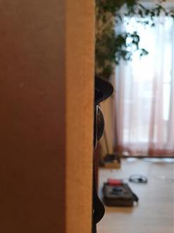

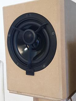

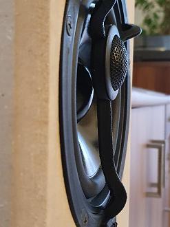

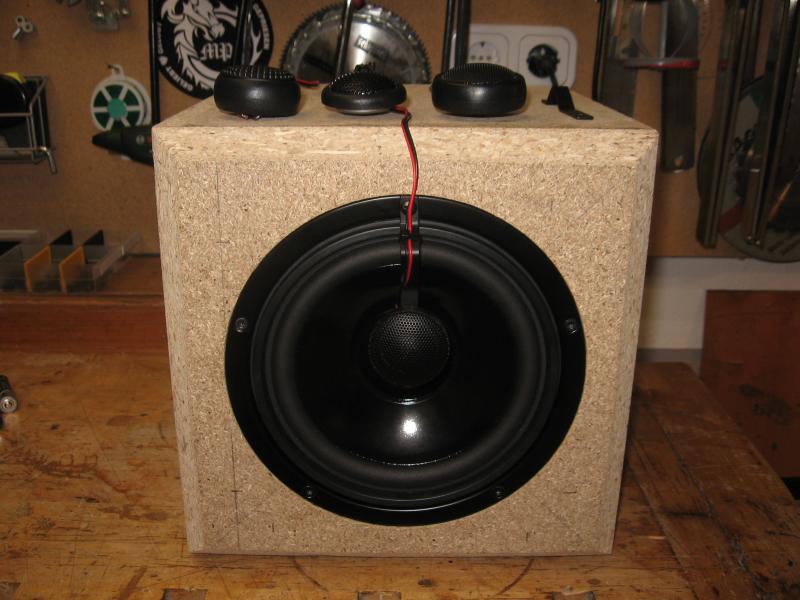

    @Fosti: Ich denke, bei diesem Konstrukt stößt BoxSim an seine Grenzen; das war einfach eine Eingebung von WeHa und eine Meisterleistung von FH !
    Man sollte da ohne Not nix dran ändern (oder sich sehr viiieeel Zeit nehmen). Not ist aber das Thema Hochtöner. Da werde ich in den nächsten Wochen mal versuchen was geht, das Equipment ist weitgehend da:
Ansichten: 1112
Größe: 62,5 KB
Ansichten: 660
Größe: 90,3 KB
    Montiert ist die Wavecor mit einem SC4ND-Gitter (passt perfekt). Auf die LaVoce-Lotten warte ich noch. Jetzt weiß ich auch, warum mir Jörg damals ein ganzes Bündel Alustreifen-Rohlinge geschickt hat ...
    Das Einzelstück CF25, das ich gestern ergattern konnte, ist übrigens baugleich mit der SC4ND, nur ohne Diffusor und mit Gewebe-Dom, s.o.
    Ohne sie kaputt zu machen, kann man grob die Geometrie ermitteln - es sollte mit dem Standardträger gehen (Magnethöhe und Hub etwa gleich, SEO gleich):
Ansichten: 1004
Größe: 84,6 KB
    Wenn der letzte Teilnehmer da ist, werden Impedanzgänge ermittelt und dann Frequenzgänge der Hochtonsektion im Vergleich zum Original aufgenommen:
    - ohne / mit Originalweiche
    - auf Ständer / 1m Abstand
    - 0° / 15° / 30° horizontal
    Und dann schaun wir mal ...

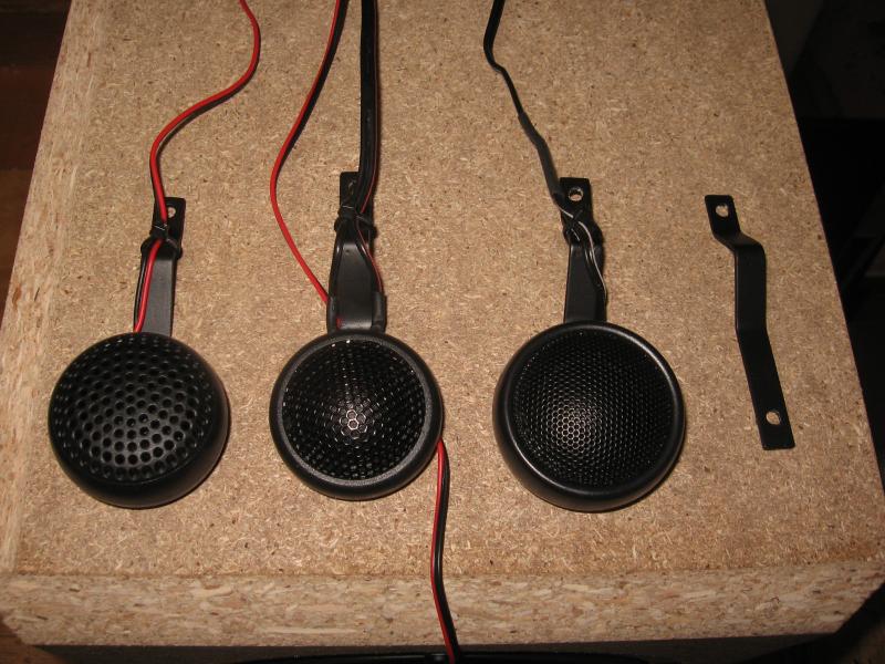

  • Cpt. Jack Sparrow
    antwortet
    Reckhorn T-1.0:
Ansichten: 961
Größe: 71,5 KB
ID: 695496 Klicke auf die Grafik für eine vergrößerte Ansicht
Ansichten: 898
Größe: 44,1 KB
ID: 695498 Klicke auf die Grafik für eine vergrößerte Ansicht
Ansichten: 878
Größe: 79,4 KB
