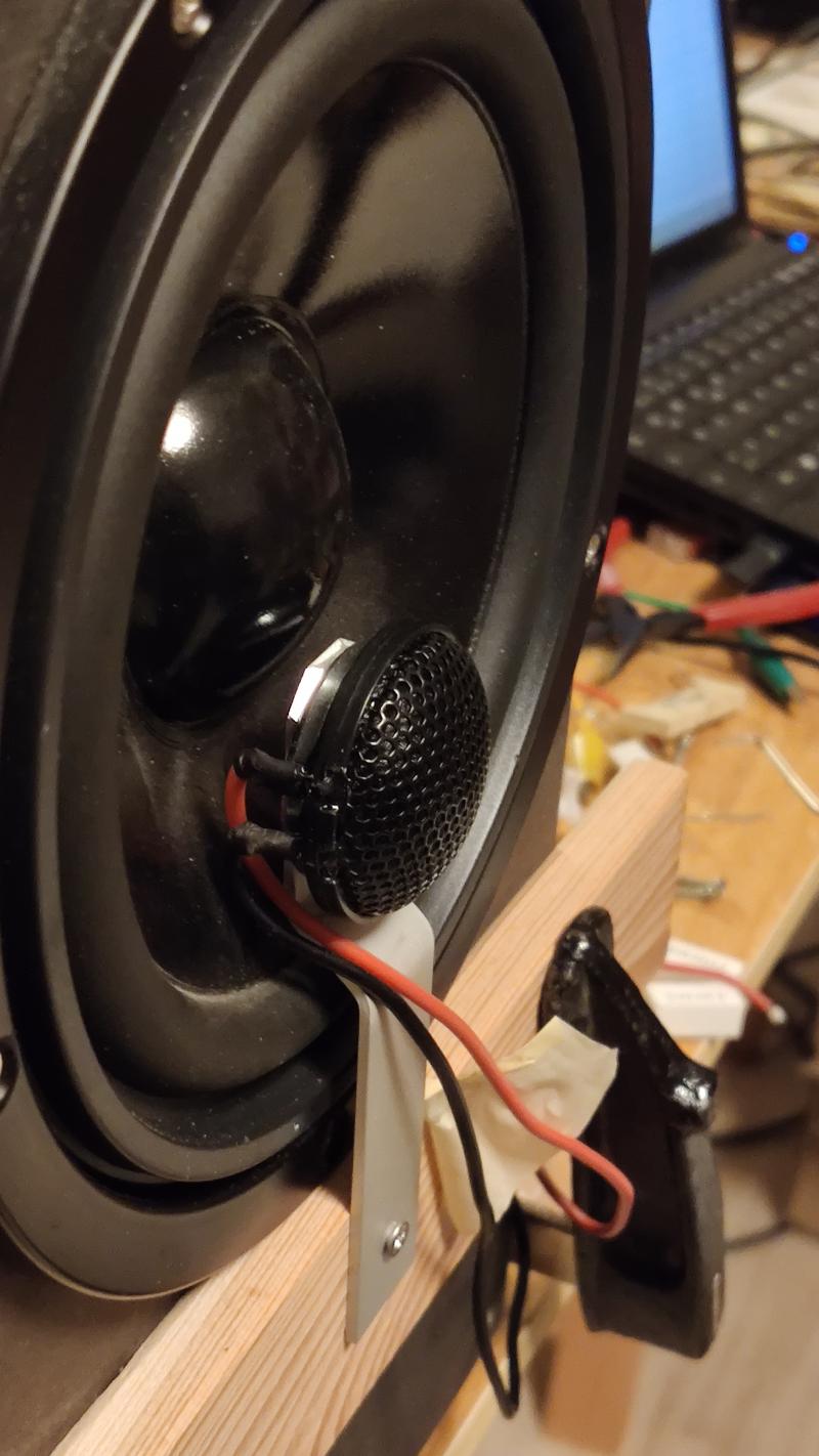

    Bei diesem Aufbau erzeugst du jede Menge Störungen durch Kanten, zB bei 1 kHz.

    Ich habe jetzt einen Testaufbau mit dem Reckhorn-Hochtöner gemacht.
Ansichten: 672
Größe: 99,3 KB
    Der Abstand zur Membrane ist etwas knapp.
Ansichten: 379
Größe: 55,4 KB
    Leider habe ich den TT nur als 8 Ohm Variante hier. Der Hochtöner hat aber die Why original-Weichenschaltung. So klingt es zu scharf, aber der Übergang sieht ganz gut aus, finde ich. Mit nem DSP ließe sich der Hochtonbereich gut begradigen.
    Die eine Box hat sich schon vielversprechend angehört. Morgen baue ich noch die zweite Box um.
    PS: Was da bei 1 kHz los ist, weiß ich noch nicht.

    Der baut zu tief - ich habe welche von Reckhorn (T-1.0), die ich mal probieren will.
    Edit: Der SC4ND baut von "Kalottenspitze" bis zur Verschraubungsebene ca. 16,5 mm. Damit die Phase stimmt und der TMT etwas huben kann, gehen da vll. 1 - 2 mm mehr, dann ist Schicht.
    Es gibt unter billig noch den Basetech F-37 (z.B. Conrad) und eine schöne Kalotte von SICA (LP43.28/N20TW4 https://manualzz.com/doc/10930813/1....43.28-n20-tw-4), wo ich keine Bezugsquelle finde.
