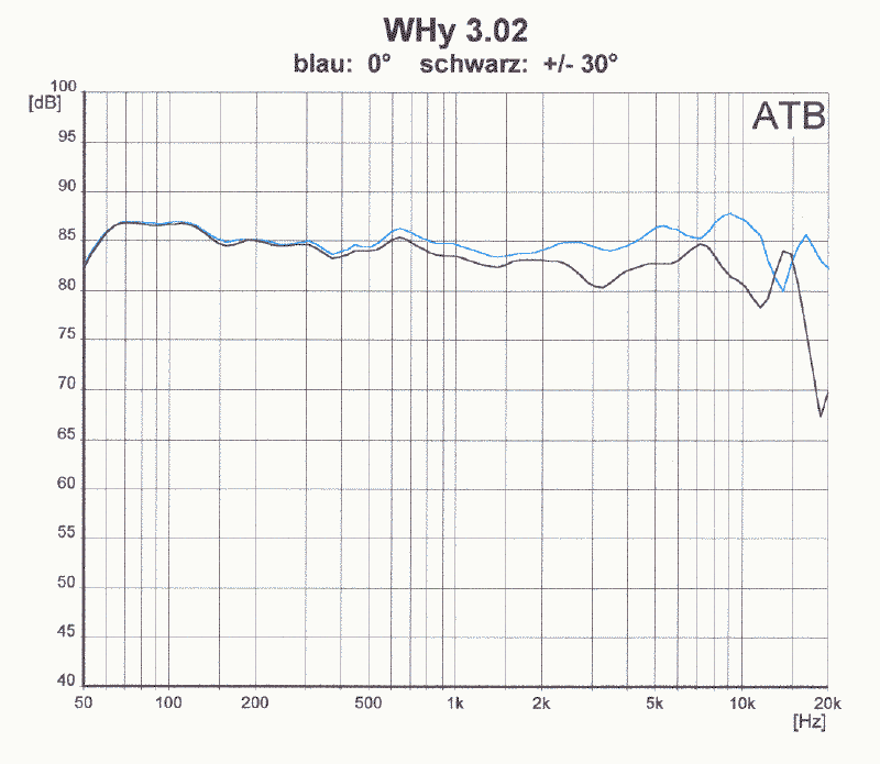

    Das da hat WeHa mal aus dem Visaton-RAR gepostet (mit GF200):
Ansichten: 483
Größe: 39,1 KB
    Ich würde erst mal mit allem - Position HT, Gehäusebreite, Schrägen, Weiche - so nahe wie möglich am Original bleiben. Verschlimmbessern kann man hinterher immer noch ... Bei mir wird es mit dem Messen noch eine Weile dauern, meine Coaxe will ich nicht demontieren und die anderen W170S stecken im Bandpass-Testgehäuse. Die Sub´s haben erstmal Priorität (Arbeitsname "WHybase"), wobei ich momentan mit der Portresonanz zugange bin (die will ich möglichst ohne Filterei wegbekommen).

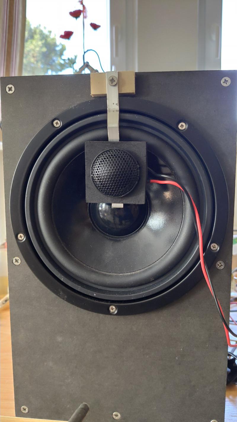

    Ich hoffe, ich nerve euch nicht mit meinen etwas hemdsärmeligen Basteleien.
    Mit meinen neuen Haltern habe ich jetzt 2 LS zum Testen. Habe mal ein paar Messungen unter Winkeln gemacht. Als "Schallwand" dient das mitgelieferte Moosgummi.
    Klicke auf die Grafik für eine vergrößerte Ansicht  Name: IMG_20210403_122946.jpg Ansichten: 0 Größe: 108,0 KB ID: 687567
    blau: 0°, rot: ca. 15°, grün: 30°, braun: 45° hellblau: 60°
    Klicke auf die Grafik für eine vergrößerte Ansicht  Name: IMG_20210404_090458.jpg Ansichten: 0 Größe: 60,1 KB ID: 687568
    Die Weiche ist diesmal aktiv mit miniDSP 2.7 kHz, LR 12dB/Oct. ohne sonstige Entzerrungen.
    Obwohl es auf Achse garnicht so gut aussieht, war der Klang unter ca. 30-45° wie aus einem Guss (Grüne Linie). Auf Achse wird man leider vom HT "angezwitschert"
    Klicke auf die Grafik für eine vergrößerte Ansicht  Name: IMG_20210404_091451.jpg Ansichten: 0 Größe: 53,1 KB ID: 687569
    Hat von euch schon mal jemand Messungen unter Winkeln von der original Why gemacht? Ich weiß ja sonst garnicht, wie hoch die Messlatte hängt...
    Gruß, Michael
