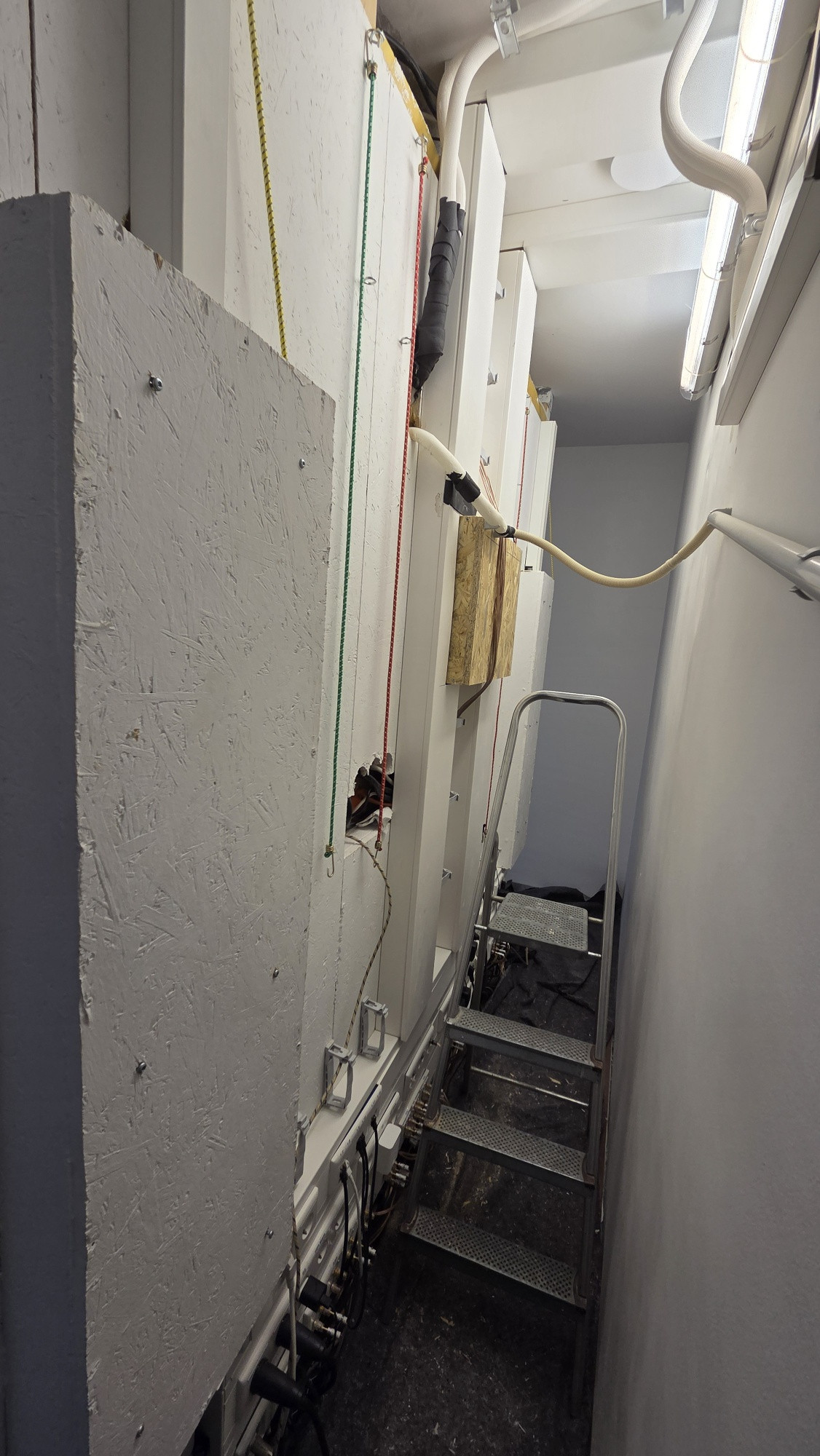

    Der Aufbau der Leinwand und Maksierunsgabdeckung war eine echte Herausforderung, zudem mit dem eingeplanten Vorhang und Leinwandbreite war es echt ein mm Spiel.
    Die Platten welche lasten aufnehmen kommen aus Multiplex.
    Hinter der Leinwand wird der Platz mit Sonorock aufgefüllt, es müsste mehr al s1 Packet hineinpassen was sicherlich auch wieder klar das Motto ist keinen Platz sinnlos zu verschwenden. Auf dem Bild ist die 6mm Multiplex Abdeckung entfernt, man sieht gut die Aluprofile und im Multiplex dahinter die Öffnungen die bei der Entfernung der Blende notwendig sind.
    Die Aluprofile sind beplankt mit Resopal und können wie bei einer Kassettendecke entfernt werden. Das Gewicht wird um 40Kg liegen, jedoch in 3 Riegeln zu entnehmen. Die Öffnung ist so knapp 40cm x3,8m und ermöglicht sämtliche Revisionsarbeiten an den 2 Rolladenantriebe oder der Leinwand.

    Hier ohne Multiplex die Aluprofile gut zu sehen.
Ansichten: 1028
Größe: 324,4 KB
