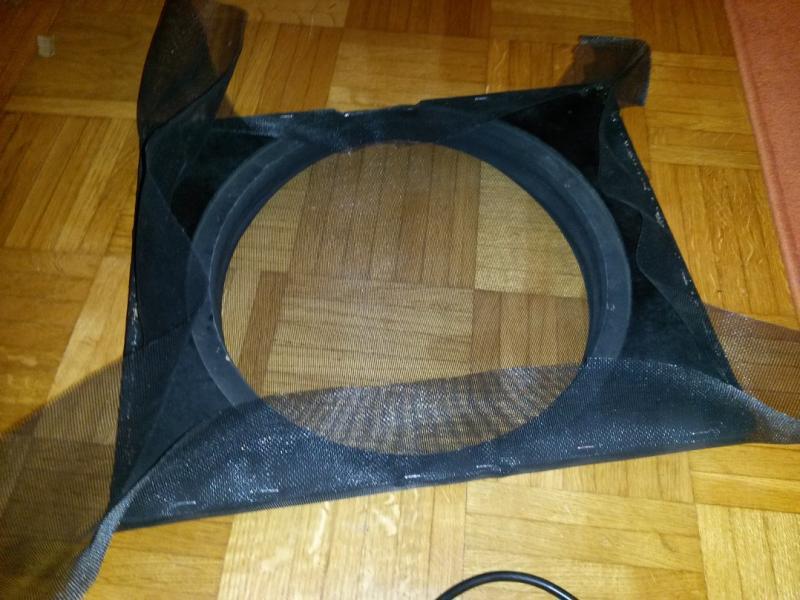

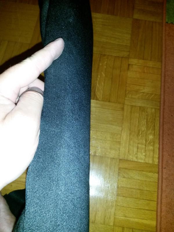

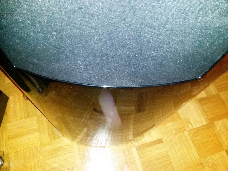

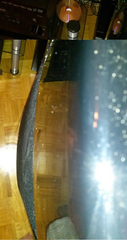

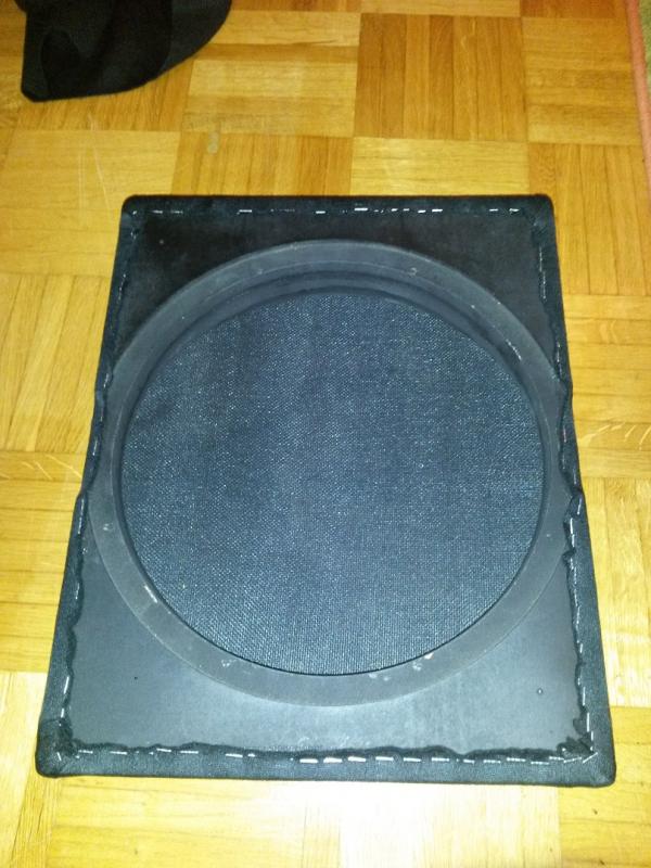

                        So... habe nach langem die Netze überarbeitet....
                        Sie sind nun überall 1-2mm innenliegend. War vorher leider nur in der Mitte und vorn und hinten stands gut 5-6mm vor..
                        Da ich es beim Spannen und Takenr gu tmeinte musste ich erstmal 200 Takernadel rausfummeln.
                        Dann was unterfüttern und anzeichnen.
                        Danach runterschleifen was aufspachteln und immer wieder gucken obs passt.
                        Als das passte musste ichs neu Lackieren und habe erstmals Fliegengitter vor dem Spannstoff gespannt.
                        Das Ergebniss der Stoff zieht sich nur noch sehr leicht ins Loch und die Optik der Voxen ist nochmals gestiegen... top..
                        Hier die Bilder man kann gut sehen das der Spannrahmen nun wie bei meinem Center und den Eckigen Originalen Voxen innenliegend ist.
                        PS: morgen werden sie dann wieder geputzt und gewachst...
