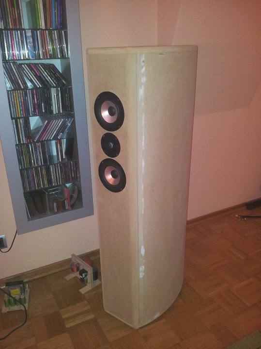

Neubau meiner Vox 252 zu 301 Oval

    Sieht gut aus. Ob die Spule 0,7 oder 0,6 hat, hört niemand. Nimm aber die LR von Visaton, die vertragen hohe Leistungen.

      Danke für dein "Lob" ... war nicht einfach das peer Auge und Hand rund zu schleifen...

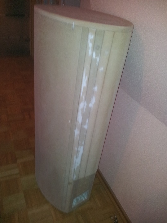

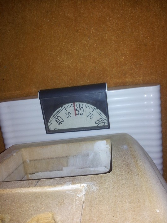

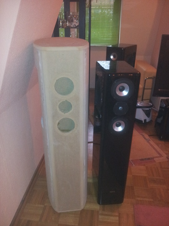

              Es ist vollbracht... sie stehen fertig Geschliffen da... Die Bilder spiegeln nicht annärend wieder wie gewaltig und vorallem Elegant sie wirken. Das Gewicht ist ohne Seitenrahmen Systeme etc... Kabel werden 10mm² werden ich denke ein gesamtgewicht von 80 Kg ist angepeilt.... Die Waage spricht für sich wie Massiv dieser Lautsprecher ist. Beim Klopftest zur Vox 252 nach Bauplan muss ich lachen wie Blechern und Vibrationsstark es klingt. Bei der 301er klingt es eher wie auf einem Stein.

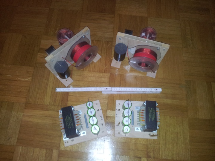

              Die Weichen sind heute auch gekommen.... DANKE BEATMASTER...
              Hierzu mal ein Bild mit einem Zollstock.. ja ein 20cm Zollstock pro Glied nicht 10. Die Spulen und Bauteile sind Gigantisch, das kam bei Beatmasters Bildern nie so rüber..... Nun erstmal viel spass mit den Bildern und Kommentieren nicht vergessen...
              In ca 4 Wochen sind sie dann Gelackt und fertig so mein Plan.

                Mit den 10 mm²-Kabeln erreichst du nur eines: Die Lötpunkte an den Chassis werden locker wegen zu langem Braten und Zugbelastung.
                Hochtöner 0,75 und Rest 1,5 reicht dicke. Schau dir mal an, wie dünn und lang der Draht der Spulen ist. Also erst 100 m 1 mm, dann 0,5 m 10 mm². Nutzlos und schädlich.

                  Also ich nehme immer für alles 2,5mm² aus gründen der Wirtschaftlichkeit es wird eine Sorte Kabel gekauft und davon ne 100m rolle oder so.

                    • 28798
                    0,0037Ohm + 0,5 Ohm der Spule oder mehr)=0,50037
                    Klar kann man 10 mm² an den TIW klemmen, nur wozu, man sieht es ja nicht mal.

                      ALso die Spulen die ich hier auf den Weichen hab haben 2mm² draht drauf.... hab vorhin geguckt was der Preis der Neuteile ist.. naja plus dem Hochton der noch fehlt usw kosten die Weichen mehr als das doppelte der Originalen... kein wunder das die Tolleranzen deutlich geringer sin dal sbei Visatons sachen. 10mm² ist gedacht für TIW und dessen Weiche vllt auch als zuleitung zu den anderen Weichen aber Mittelton Hochton 2,5mm²

                        Naja 0,03ohm zu 0,004 ohm ist schon ein Unterschied..aber sagen wir so... es einfach alles zu übertreiben schadet ja nicht.....
                        Und die 4,7Mh Spule 1,8mm² hat die... die sollte glaube ich gut die Leistung aushalten

                              • 28798
                              Nein, das ist in dem Fall kein Unterschied.
                              Es ist alles noch viel schlimmer.
                              Im Mittelton ist außer dem internen Widerstand der Spulen noch ein 3,3 Ohm-Widerstand! Also reden wir über 4 Ohm Widerstand der Weiche vor den MT. Da ist es völlig wurscht, ob man 10 mm2 oder 0,75 mm2 davor macht.

                                Mal gucken was ich nehme.. aber die VOX 301 ist bislang gelungen in Oval...
                                Passt jedenfalls alles
