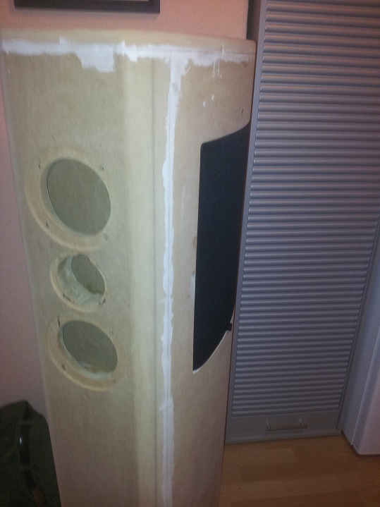

                    Hab eben nochmal ganz fein die Übergänge alle gespachtelt... war nich so zu 100% zufrieden teilweise.... nunja vorm Lacker is das dann nochmal ne Stune sache... vllt auch am Wochenende wenn ich die alleine raus bekomme....
                    Bässe sind bestellt damit wird dann die Tage schonmal Probiert wieviel Dämmung usw.
                    Ziel ist es bis spätestens 08.12.12 alles fertig zu haben

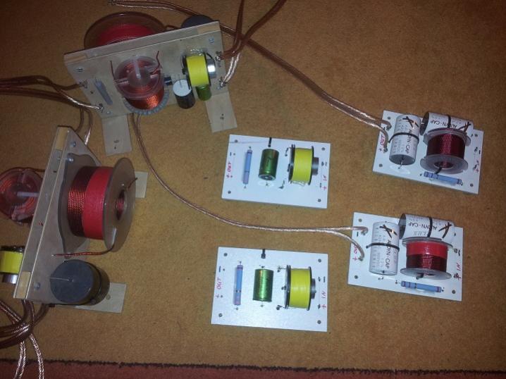

                            Also.. da die TIW 300 da sind hab ich sie mal eingebaut... mit Weiche und meine252er stehen daneben für HT und MT.
                            Zu den 252ern muss ich leider sagen.. seh rbasschwach zu den 300ern..... meine Bilder wackeln meine Pendelleuchte flattert zumindest das Hängeseil und meine Glastür joa...:-p...
                            Hab nun mal den dazu dran aer leider noch nich aufgedreht http://www.google.de/imgres?imgurl=h...9QEwAA&dur=318
                            Gebrückt auf einer Vox.. die andere bi amp.. mach ich den Sub dazu.. geht bei -40 am Amp bei 20 hz schon ganzschön was... der Sub dazu un des drückt schon in den Ohren.... hmm bis -8 db kann ich drehen mit Sauberen Klang..gott... Visaton. Vox 301... schon jetzt nicht mehr ohne.. wie das wohl mit 400rms pro Bass wird......

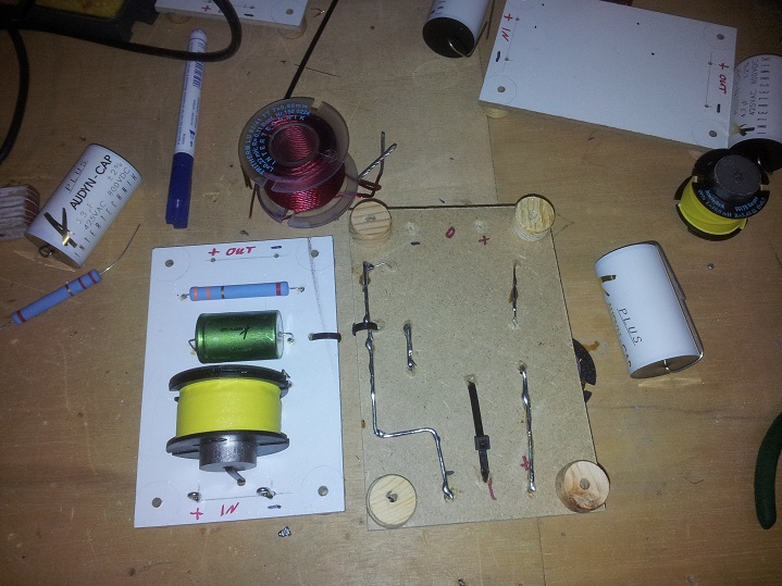

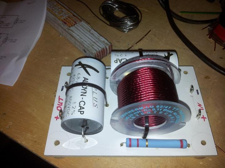

                              Und die Weichenbauteile die fehlten... HT Weiche ist fertig im Bass die 3 Bauteile und auf der MT Weiche ist auch die Spule getauscht
