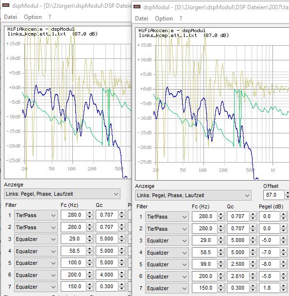

                Alleine schon die Frage, wie positiniert man das Messmikro, wird unterschiedlich beantwortet. Während HiFi Selbstbau sagt "senkrecht und schwenken" sagen andere" nein, da ist zu viel Raumeinfluss drin". Wie gesagt, das Messen und korrigieren bis ca. 300 Hz ist ok, aber auch da muss man es richtig machen.
                Hier mal ein Beispiel bei mir gemessen und unterschiedlich korrigiert. Ich habe unter anderem eine kräftige Raummode bei 100 Hz. Es geht nur um den Bereich der TT, die bei 300 Hz getrennt werden.
                Beide Versionen klingen unterschiedlich, die linke ist schlechter, ich höre dort bei Männerstimmen (nicht die aktuellen Eunuchenstimmen) ein Brummen, das bei der rechten fast weg ist. Ohne DSP ist es natürlich viel schlechter. Und da hat Timo Vox völlig recht, der Raum ist entscheidend. Meiner ist zwar ein Wohnzimmer, aber mit etlichen Absorbern optimiert. Den Hochton senke ich um 3 dB bis 5000 Hz, danach nicht mehr. Das alles ist mühsam ausgetüftelt durch Vergleichshören. Solche Feinheiten schafft keine Automatik, aber es ist ja auch nicht jeder so meschugge wie ich.
                So misst zum Beispiel Room Perfekt von Lyngdorf ein, da habe ich aber Zweifel...
