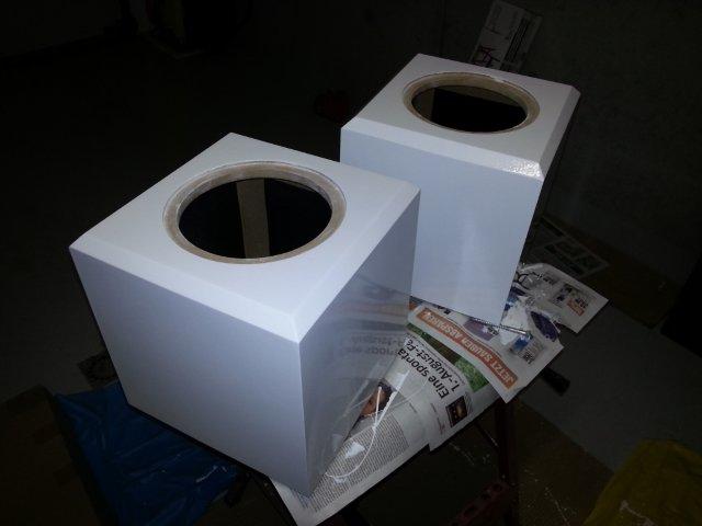

      Schande über mein Haupt - es ist ja nun schon etwas her, dass ich versprochen habe etwas mehr über "meine" Belle zu schreiben. Nun - ich versuche das jetzt nachzuholen und stehe bei Fragen gerne und jederzeit zur Verfügung. Ich habe halt viel Musik gehört in letzter Zeit... Probehörer sind gerne willkommen...
      Ich werde und kann auch keine wissenschaftliche Abhandlung schreiben. Ich verlasse mich eigentlich mehr auf mein Gehör.... Gemessen habe ich natürlich und dann angepasst.
      Nach wie vor bin ich begeistert aber sicherlich auch voreingenommen - immerhin handelt es sich ja nun nicht um einen fertigen Bausatz sondern in Teilen um sowas wie eine Eigenentwicklung - die eigenen Kinder sind immer die schönsten . Das Mitteltongehäuse wurde auch etwas größer als im original Vorschlag der La Belle weil ich noch mit einer tieferen Trennung des B200 experimentieren will. Gerade die Kombination mit dem MHT (und dessen Position) hat ja im Vorfeld zu Diskussionen geführt. Danke an Martin (zxlimited), der mich ermutigt hat diese Kombination zu bauen!
      Acourate leistet wirklich großartiges. Die Messung ist am Hörplatz erfolgt und - entgegen einiger Meinungen - "klingt" es auch drum herum noch sehr gut. Getrennt wird, wie ich im letzten Beitrag bereits geschrieben habe bei 300/5000 (NT,4er Ordnung) - zeitlich korrigiert wurden die Chassis ebenfalls wobei ich es für beinahe unmöglich halte, diese Verzögerungen zu hören (5 Samples bei 44 kHz Samplingfrequenz) aber warum sollte man nicht das technisch machbare ausreizen - Seltsamerweise haben mir tiefere Trennungen des MHT (bsp. bei 4000Hz) lange nicht so gut gefallen obwohl das in der Theorie auf Grund des Abstrahlverhaltens nicht der Fall sein dürfte. Ermittelt habe ich dieses "Nicht-Gefallen" über die Möglichkeit während des Hörens per Fernbedienung die unterschiedlichen Trennungen umschalten zu lassen. Die Umschaltung erfolgt in weniger als 10ms so dass sich die Abstimmungen gut beurteilen lassen. Genauso bin ich auch beim Entwurf der Zielkurve vorgegangen.
      Im Moment laufen sämtliche (geflacten) CDs rauf und runter und selbst bei niedrigen Pegeln macht die Musik richtig Spaß. Ich neige aber leider im Moment mehr und dazu keine nachbarschaftsfreundlichen Pegel mehr zu fahren....
      Was extrem auffällt ist die *sorry* endgeile *sorry* Bühnenabbildung. Das habe ich so noch nicht gehört... Passend dazu die IACC Werte die nicht allzu schlecht scheinen:

      Wie schon gesagt - der interessierte Hörer ist eingeladen sich die "beiden" mal anzuhören.... Dürfte spannender sein als jeder noch so blumig formulierte Text.
      Das experimentelle Waveguide in der Form des MHT zum "schnell mal wechseln" steht hinten an... Bin einfach zu zufrieden im Moment...
