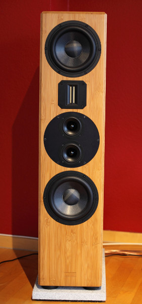

        Hervorgegangen aus dieser Idee: http://visaton.de/vb/showthread.php?t=25936
        Eine Modifikation der Belle mit je 2 B80. Eher "NoBelle".

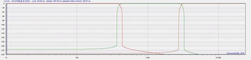

        Jetzt folgt eine längere Experimentierreihe. Insbesondere Trennung der B80er zum MHT12. Sehr steil getrennt scheint er auch bei 3000Hz keine hörbaren Auffälligkeiten zu haben. 4 Wege od. 3 1/2 Wege wäre auch mal spannend. Zur Zeit läuft als Testweiche 400/3000. (s.u.) Am Hörplatz korrigiert.
