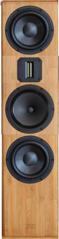

                      Locutus, All, wäre es aus eurer Sicht sinnvoll die beiden Bässe in Anlehnung an die Concorde aufzuteilen um Raummoden weniger anzuregen? Lt meinen Berechnungen wäre das bei einer Bauhöhe von ca 1150mm möglich > siehe Fotomontage (ich hoffe locutus hat kein copy right auf sein Bild ). Einbauhöhe der 4 chassis, jeweils Zentrum: 999 / 802 / 604 / 363 vom Boden aus gesehen. Das Volumen für die Basschassis liegt bei je 28l.

                        Das ist immer sinnvoll, wobei es nur die horizontalen Moden ändert. Wichtiger ist die Verringerung eines Frequenzloches durch Bodenreflektion.
                        http://www.aktives-hoeren.de/viewtopic.php?f=28&t=1445

                          Gute Ergebnisse gegen´s Grundtonloch (Basschassis ganz nahe übern Boden, BR-Kanal auf ca. halbe Raumhöhe). Habe das früher schon oft hier im Visaton Forum an einer VOX 25x gezeigt, gemessen und natürlich angepriesen und versucht zu Hypen. Es ist aber noch die Optik zu erwähnen, der plötzlich fremden Chassis- Anordnung (Tt-Chassis nahe am Boden) Das man durch die Bodennähe die Weiche anpassen muss, sollte klar sein! Ich bin doch erstaunt bei dem positiven Messergebnis der Chassisanordnung, warum darauf so wenig Aufmerksamkeit gelegt wird.
                          Gruß, Volker
