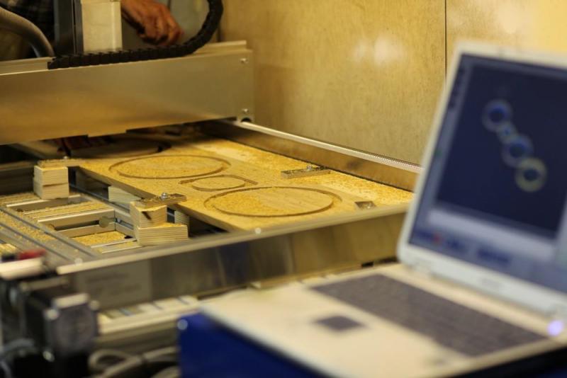

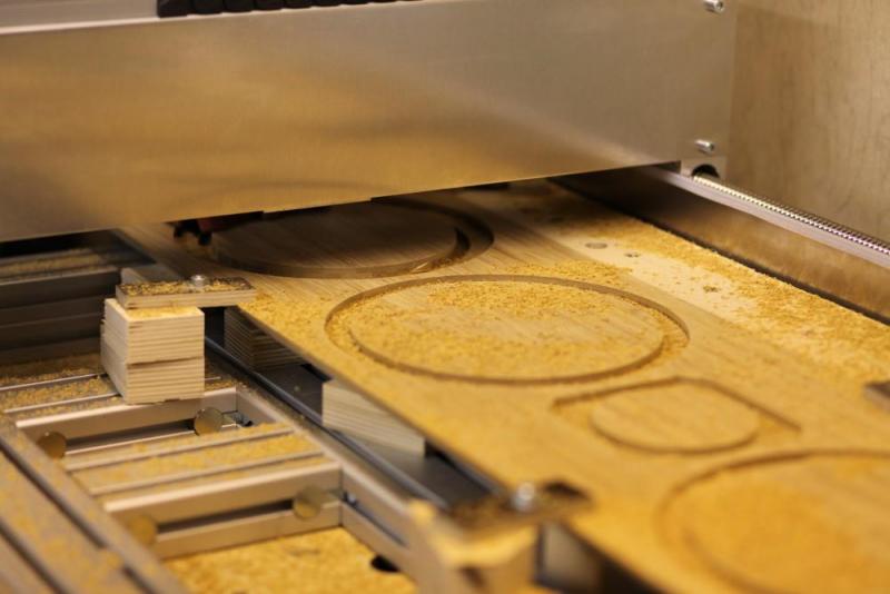

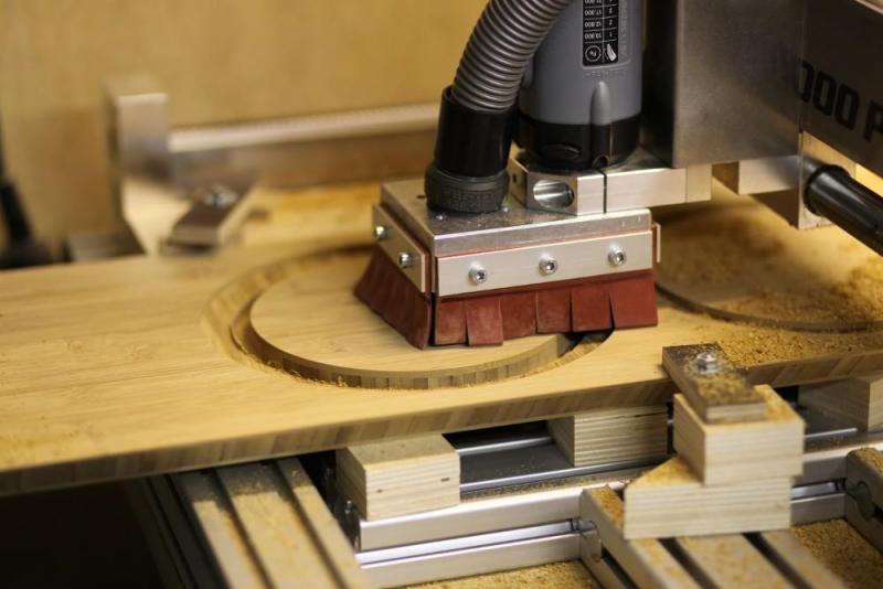

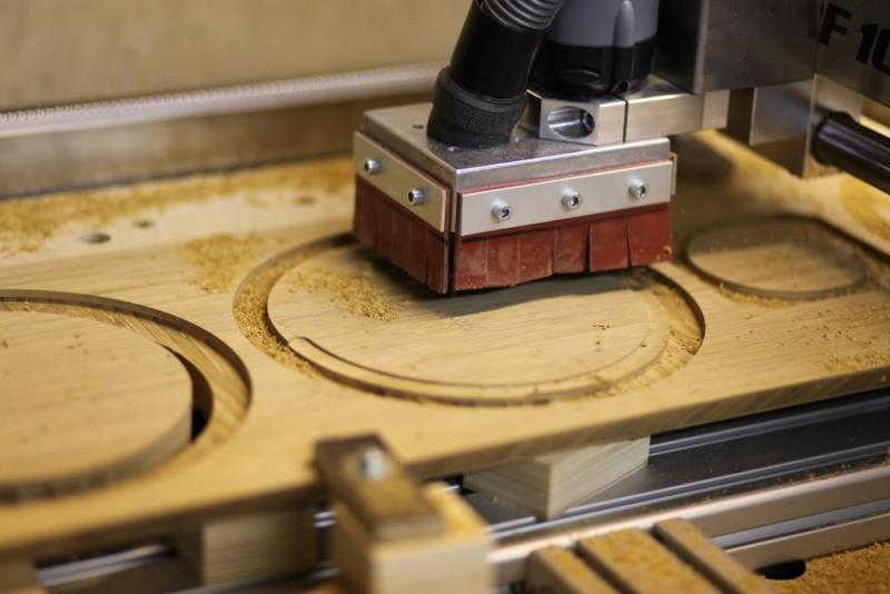

    Tach zusammen,
    statt vieler Worte:
    http://www.youtube.com/watch?v=nPJiv973yNc
    Die Belle MHT in Bambus ist im Bau
    Wenn es weiter geht, gibt es mehr "Stoff" - bis dahin
    Locutus

                Hallo Locutus
                Wie man auf den Bildern sieht ist der MHT nicht oben wie die WG, sondern hat den Platz mit dem B200 getauscht.. Sieht sicher gut aus. Machst Du kein rundes MHT?
                Und wie sieht es mit der Weiche aus? MT und HT komplett neu? Oder alles aktiv? Das wäre schade... für die Nachbauer..
                Bin gespannt was da noch kommt.
                Gruss Toni

                  Hi Toni,
                  gut erkannt. Die beiden Chassis tauschen tatsächlich den Platz. Der MHT bleibt eckig - ich finde gerade diesen "Bruch" optisch spannend. Das Konzept wird tatsächlich ein vollaktives werden. Mit Acourate und einem Linux Rechner zum Falten. Falls Visaton aber interessiert wäre eine passive Version der Weiche zu erstellen, würde ich sicherlich auch nach Haan kommen um die Belle MHT im Hörraum entsprechend vermessen zu lassen. Damit wäre es dann für die Nachbauer auch einfacher... Natürlich darf auch geBOXSIMT werden.... Fänd ich sogar interessant. Aber ich bin a) zu faul und b) sind meine passiven Weichenergebnisse meist sehr "bemerkenswert" :
                    • 28560
