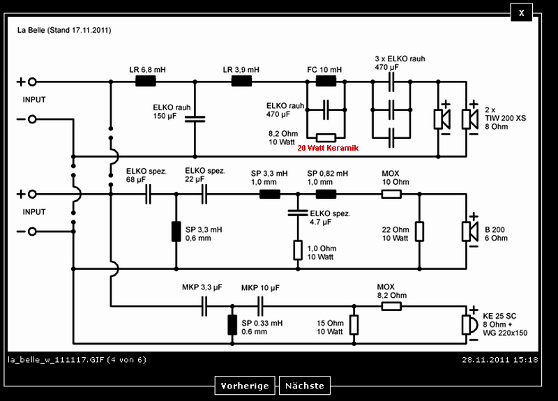

                    Tipp zur La Belle-FW:
                    Da der Widerstand 8,2 Ohm im TT-Seriensperrkreis 10 mH, 470 uF, 8,2 Ohm sehr heiß werden kann, soll dieser eine Belastbarkeit von 20 Watt haben. Hier reicht ein Keramik-Widerstand aus.
                    Gruß Rainer

                      Da merkt man gleich, wo die viele benötigte Verstärkerleistung "verbraten" wird

                        Hallo zusammen
                        Ich bin neu hier im Forum.
                        Mich interessiert "die Schöne" sehr. Auf so ein Konzept habe ich schon lange gewartet. Nur das Design finde ich persönlich schlecht. Liegt an der WG.
                        Meine Frage: könnte man den Hochtöner und den Mitteltöner tauschen? Der Hochtöner wäre dann vieleicht ein bisschen zu tief?! Geht das ohne die FW anzupassen?
                        Apropos WG, Troels Gravesen hat eine coole Idee... http://www.troelsgravesen.dk/7100-waveguide.htm ist ein ScanS Hochtöner aber das Prinzip finde ich super! Sieht sicher besser aus. Nun ist meine zweite Frage:
                        Muss eine andere WG die exakte Wölbung haben? Oder kann man das vernachlässigen?
                        Gruss Toni
                          • 28890
                          Hallo, weder die Position noch das WG ist veränderbar ohne Nachteile. Das WG 300 von troelsgravesen ist nicht so gut wie das Visaton. Wurde hier schon gemessen.
                          http://www.visaton.de/vb/showpost.ph...7&postcount=55
                          Wenn das WG nicht gefällt, kann man es rund machen:
                          http://www.visaton.de/vb/showpost.ph...7&postcount=80
                          http://www.visaton.de/vb/showpost.ph...&postcount=388
                          Zuletzt geändert von walwal; 06.02.2012, 13:45.
                            … Das WG 300 von troelsgravesen ist nicht so gut wie das Visaton.
                            Mit Verlaub, das ist eine so nicht haltbare Aussage!
                            Das P.Audio (Monacor) Teil ist tiefer ankoppelbar, hat aber im Superhochton ein etwas unstetigeres Verhalten als das Visaton Teil mit G 25 FFL. Aber gerade dort ist es, nicht zuletzt nach Deiner eigenen Aussage, weniger wichtig als im oberen Mittelton- und Präsenzbereich. Genau da arbeitet das hässliche runde Ding aber vergleichbar gut wie das wertiger wirkende Visaton-Modell.
                            Dass in der La Belle nur das Exemplar von Visaton richtig arbeitet, ist eine andere Geschichte. Mit Anpassungen in der Weichenabstimmung ist mit Sicherheit auch ein anderes WG möglich, aber dann ist es eh eine neue Box und keine La Belle mehr.
                              • 28890
                              Die Aussage stammt von Visaton.
                                Das stimmt schon, wenn die G 25 FFL eingesetzt wird. Sobald eine KE oder ein anderer Hochtöner mit entsprechender Fehlanpassung an das WG eingesetzt wird (wie es bei der La Belle der Fall ist), halte ich das schlicht für falsch!
