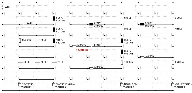

                  Also, ich muß was meine Beurteilung des MT-Klangs angeht heftig zurückrudern ! Sorry !
                  Ich hatte mir eben die HH gekauft. Dort ist mir aufgefallen, dass im MT-Zweig hinter dem Parallel-Kondi von 4,7 uF ein Widerstand von 1,0 Ohm in Reihe geschaltet ist. Dort habe ich 10,0 Ohm verbaut. Lt. Simu verursacht das eine heftige Senke im Frequenzbereich von ca. 1500 – 4000 Hz. Diese BoxSim-Datei hatte ich aus irgend einem Forumsbeitrag Anfang Dez. 2011 übernommen und an diesem Punkt habe ich den Fehler beim Abgleich mit der Bauvorschlagsweiche übersehen. Vielleicht haben auch andere diese Simu kopiert und sollten das mal überprüfen.
                  Ich werde das jetzt gleich korrigieren und dann neu berichten.

                    Oh ja, diese Simu habe ich auch gespeichert. Auf meine Frage im Vorstellungsthread wurde die erstellt und veröffentlicht. Bestellt habe ich meine Teile aber nach der Originalliste von Martin.
                    Bin gespannt, wie sich das ändert.

                        Hier ist die fehlerhafte Simu:
                        http://www.visaton.de/vb/showthread.php?t=22926&page=6 #86
                        112 mal heruntergeladen
                        Ich hab Chamaniac eine PN geschickt.
                        Gruß Rainer
                        Gruß Rainer
                          #57
                          Tut mir sorry, hab's aktualisiert

                                Ja, das war der Fehler !!
                                Der Vorhang vor dem B200 ging nach der Korrektur der Weichenschaltung auf. Jetzt sind Stimmen und Instrumente in den höheren MT-Lagen voll durchgezeichnet und durchhörbar. Wunderbar ! Jetzt passt auch klanglich alles zusammen. Der Unterschied zu meiner Concorde 170 ist im MT nur noch äußerst gering hörbar.
                                Die HH schreibt u.a. in ihrer neuesten Ausgabe über die La Belle: „Die La Belle baut das Klangbild eher hinter als vor dem Lautsprecher auf.“
                                Die Concorde 170 spielt sich da im MT etwas mehr in den Vordergrund, aber nur sehr gering. Bezogen auf den gesamten Frequenzgang ist die La Belle jetzt der harmonischere Lautsprecher mit einem sehr stabilen und klaren Klangbild.
                                Sorry, wenn ich hier einige mit meiner ersten Beschreibung in Zweifel gestürzt habe. Die jeweiligen Texte habe ich mit entspr. Bemerkungen versehen.
