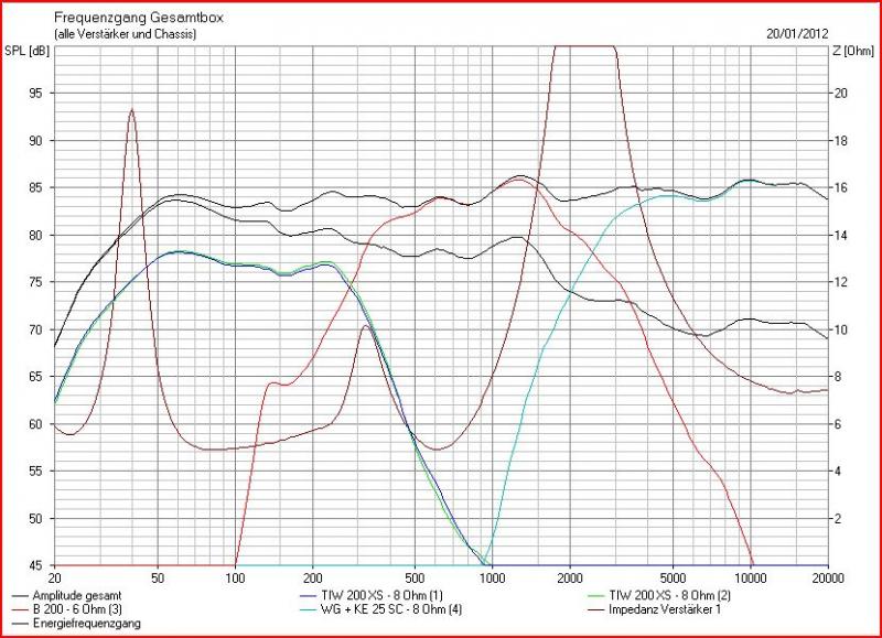

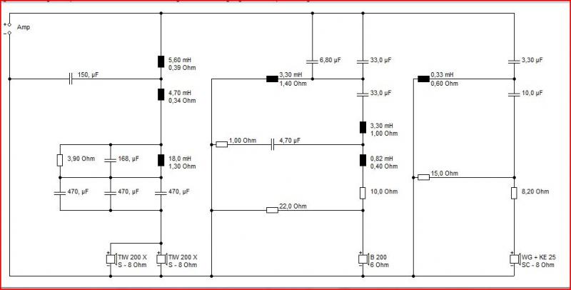

                              #74
                              merkwürdig das die simu zwischen 350-800Hz eine lücke zeigt...
                              laut simu könnte das durch eine änderung der trennung TT-MT behoben werden...
                              die r-werte sind reale werte von mundorf h-kern spulen...
                              eine eigene messung zu hause der la belle wäre interessant...

                                Ihr SIMU-lanten.
                                Morgen gehe ich den besseren Weg. Probehören (woanders) zu Hause.
