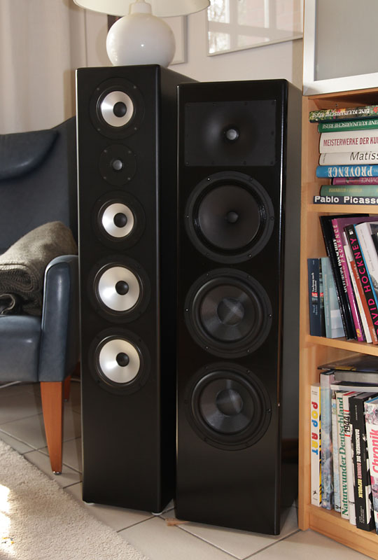

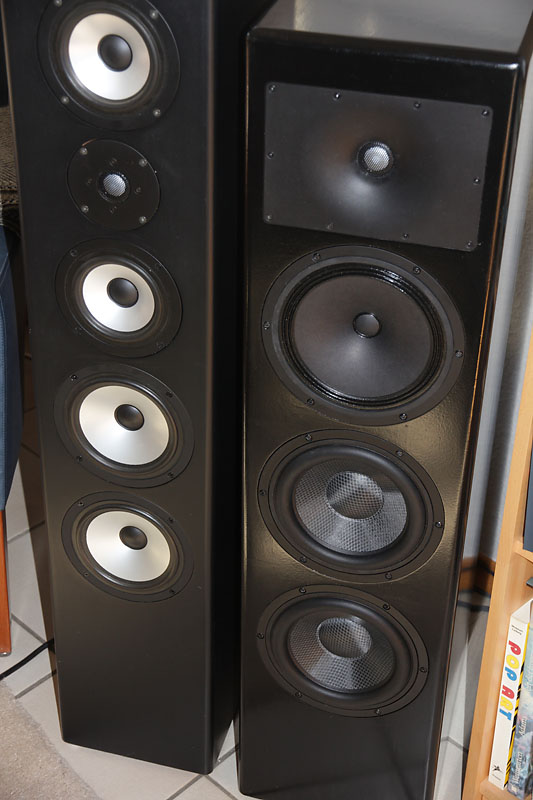

    Der Nachbau der La Belle hat mich gereizt und ich habe es gewagt. Gewagt deshalb, weil ich den LS noch nicht gehört habe. Das Konzept hat mich aber überzeugt, nicht zuletzt durch die wohnraumfreundliche Größe. In ca. 1 Woche wird die La Belle (ich habe sie Ma Belle – Meine Schöne – genannt) gegen meine kleine Concorde 2xAL170 antreten. Ich bin mal gespannt.

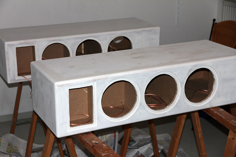

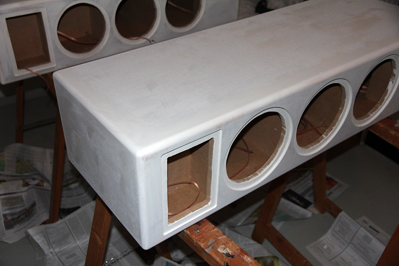

    Das Weichenlayout habe ich erstmal vom Original-Bauplan übernommen. Das Gehäuse habe ich leicht modifiziert. Die KE + Waveguide haben ein eigenes Gehäuse erhalten um Undichtigkeiten und Mitschwingen zu vermeiden. Das Holzmaterial ist 22 mm MDF. Die Seitenteile sind durch Aufdoppelung mit 13 mm MDF und der Verwendung von 14 mm Viertelstäbe (Ahorn) auf die Gesamtstärke von 35 mm angewachsen. Die Innenbreite habe ich von 222 mm auf 200 mm reduziert, die Innentiefe von 302 auf 350 mm vergrößert. Die Gesamthöhe ist 1093 mm (Original 1100 mm). Zusätzlich wurden im unteren TT-Gehäuse Innenverstrebungen angebracht. Das obere TT-Gehäuse hat ein Innenvolumen von 30 L, das untere 27,3 L. Insgesamt ist das Gehäuse dadurch stabiler, aber auch um einiges schwerer geworden. Die im Bauvorschlag vorgesehene Materialstärke von 19 mm und ohne zusätzliche Verstrebungen scheint mir nicht ausreichend stabil.
    Die Boxen sind jetzt fertig grundiert und gespachtelt und werden mit schwarzem Mattlack angestrichen.

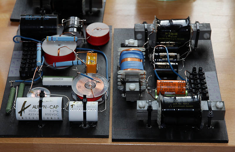

    Die Frequenzweiche wurde 2-teilig aufgebaut. Die TT-Weiche kommt ins untere TT-Gehäuse, die MT/HT-Weiche in das obere TT-Abteil. Die Weiche sieht nicht sehr elegant aus, ist aber solide aufgebaut. Ca. 80% der Bauteile kommen aus eigenen Beständen.
    In etwa 1 Woche werden die Boxen fertig sein. Dann werde ich über den Klang berichten.

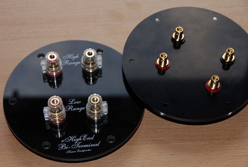

            Wo gibt es so schöne Anschlußterminals?
            • Rainer_G
              • 13.08.2008
              • 691
              Die Terminals gibt es hier:
              http://www.ebay.de/itm/Lautsprechera...item5639537bd7
              Sehr solide, gibt es auch mit 2 Anschlüssen.
              Ich verwende Kunstharzlack von Alpina, der ist allerdings glatt, keine Art Kräuselmuster (Hammerschlag).
              Der Waveguide-Ausschnitt wird mit einem Nutfräser 12 mm, Kopierhülse und einer selbstgebastelten Kopierschablone (4 Leisten 10x40) angefertigt. Geht ziemlich einfach.
              Gruß Rainer

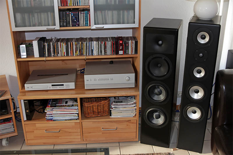

                  So, meine La Belle ist frühzeitig fertig geworden, da ich es bei dem 1. Deckanstrich belassen habe. Auch diese Farbe ist nicht seidenmatt, sondern seidenglänzend. Den schwarzen Mattlack Alpina XT habe ich in keinem Geschäft mehr nachkaufen können. Den Kunstharzlack muß ich bestellen, deshalb werden die Schlussanstriche im Frühjahr nachgeholt. Fällt aber nur bei näherer Betrachtung auf.
                  Mein erster Eindruck zur La Belle:
                  Die Box macht klanglich einen sehr erwachsenen Eindruck und kann auch richtig laut.
                  Sie benötigt aber unbedingt kräftige Verstärker. Mein T+A PA 1530 R hat an 4 Ohm eine Nennleistung von 280 Watt je Kanal, muß aber schon ziemlich weit aufgedreht werden. Da ist meine Concorde 2xAL170 wesentlich genügsamer.
                  Der Bass geht sehr tief und ist knackig. Der Hochton ist sehr sauber und der Übergang vom Mitteltöner zum Hochtöner ist auch sehr gut gelungen, ohne jede Schärfe. Da neigt meine Concorde AL170 schon mal bei hochtonreicher Musik zu leichter Schärfe. Das habe ich an der Weiche der Concorde inzwischen korrigiert (siehe den entsprechenden Beitrag http://www.visaton.de/vb/showthread.php?t=20923), die Schärfe ist weg.
                  Die La Belle kann Pop-Musik, Jazz und Klassik. Sie klingt in jeder Beziehung standfest und Bassläufe werden mit Druck und Präzision wiedergegeben.
                  In der Beziehung sind die 2 AL170 meiner Concorde der La Belle unterlegen, schlagen sich aber wacker. Da wäre sicher der Vergleich mit den beiden AL200 der richtigen Concorde angebrachter.
                  Mein erster (!) Eindruck ist aber, dass sich die mittleren Tonlagen nicht sehr gut von der La Belle lösen, es klingt etwas bedeckt. Das kann meine Concorde besser. Stimmen klingen klarer und dynamischer, angeschlagene Becken z.B. stehen besser im Raum. Erfahrungsgemäß muß man neue Boxen länger hören, um sich eine einigermaßen fundierte Meinung zu bilden. Von daher ist diese Aussage noch vorläufig.
                  Text aufgrund eines Weichenfehlers korrigiert:
                  Der Vorhang vor dem B200 ging nach der Korrektur der Weichenschaltung auf. Jetzt sind Stimmen und Instrumente in den höheren MT-Lagen voll durchgezeichnet und durchhörbar. Wunderbar ! Jetzt passt auch klanglich alles zusammen. Der Unterschied zu meiner Concorde 170 ist im MT nur noch äußerst gering hörbar.

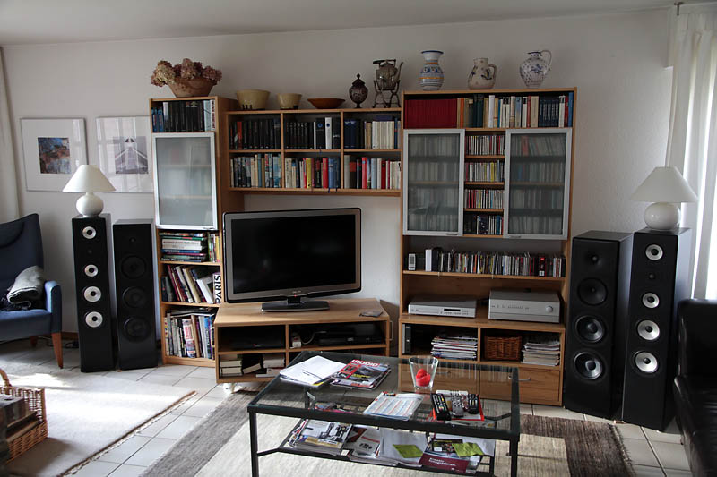

                  Optisch finde ich das riesige rechteckige WG nicht sehr gelungen. Es dominiert die Box schon sehr arg. Sieht eher nach einer PA-Box aus und ist nicht so richtig wohnzimmertauglich. Da finde ich (und meine Frau) meine Concorde schicker.
                  Ich werde mich aber noch in Ruhe in den Klang der La Belle hineinhören und dann noch mal berichten.
