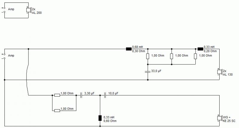

    Hier die endgültige Weichenschaltung und DSP-Einstellungen. Die DSP-Werte gelten nur für das DSP der HiFi-Akademie, bei Verwendung anderer DSP können Abweichung auftreten im Frequenzgang.
    Luftspulen, MKP, Widerstände je 10 Watt, alle Chassis gleichpolig, TT+MT parallel geschaltet.

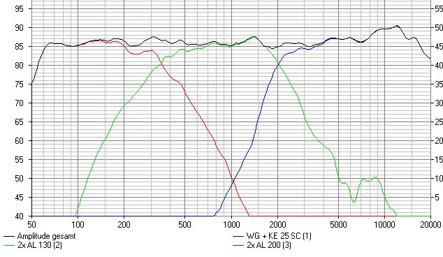

    Dies ist der bei Visaton gemessene Frequenzgang, der in meine teilaktive Version importiert wurde:
    Der Buckel bei 11 kHz stammt von dem entfernten Saugkreis der passiven Variante. Dieser wird bei mir aktiv entzerrt. Ebenso der kleine Buckel bei 1400 Hz.
    An diesem Frequenzgang gibt es wenig auszusetzen, nur kleine Korrekturen sind nötig. Anders ist das mit Raumeinfluss, speziell im Tiefton muss heftig korrigiert werden, obwohl der Raum akustisch gut ist wegen seiner Form, viel Volumen und viel Absorbern.

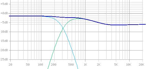

    Tieftöner

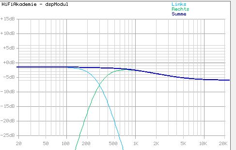

    Die Trennung bei 300 Hz wurde mit der teilaktiven Mk3 mit Arta optimiert und übernommen. Die Werte über 300 Hz stammen zT. aus der Mk 3, der Rest wurde anhand der Messung bei Visaton und nach Gehör optimiert.
    TT
    1+2
    2 Tiefpässe, Liinkwitz-Riley 4. Ordnung
    Pegel für beide Zweige gleich und etwas niedriger gestellt, damit keine Übersteuerung des DSP auftritt.
    Mittel/Hochton
    2 Hochpässe bei 320 Hz
    Linkwitz-Riley 4. Ordnung

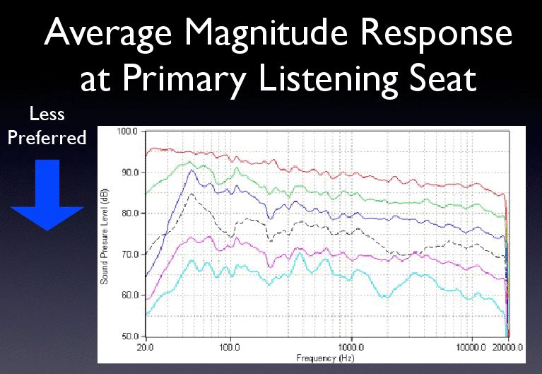

    Wie stark die Höhensenkung sein muss ist abhängig vom Abstrahlverhalten des LS, der Raumakustik und der Hörposition. Das muss erprobt werden und ist langwierig, aber mit aktiven Filtern viel einfacher als passiv. Macht man diese Anpassung nicht, haben die Kritiker von D'appo Recht, dass es "falsch" klingt. Auch D'appo ist nicht perfekt, aber mit dieser Höhensenkung überwiegen die Vorteile.
    "...I find most speakers unlistenable in the top end. They do not exhibit a downward tilt in high frequency response which results in sounding too bright, no matter what room they are in. Looking at my last three speaker reviews, each one needed approximately -5 dB high frequency shelf starting between 3 kHz to 5 kHz depending on speaker, on up to 20 kHz. That’s a considerable reduction in high frequency output to sound neutral to my ears and based on Toole’s and Olive’s subjective listening research. ...."
    https://audiophilestyle.com/ca/revie...r-review-r739/

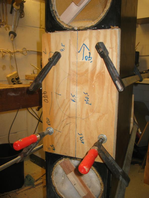

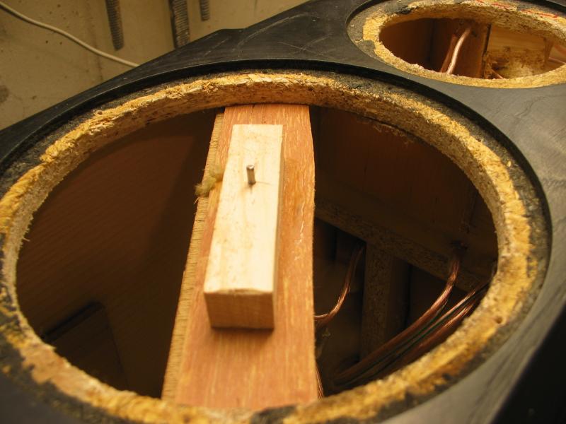

    Damit der TT-Ausschnitt des Furniers gelingt, wird eine Zentrierung für die OF eingeklebt.

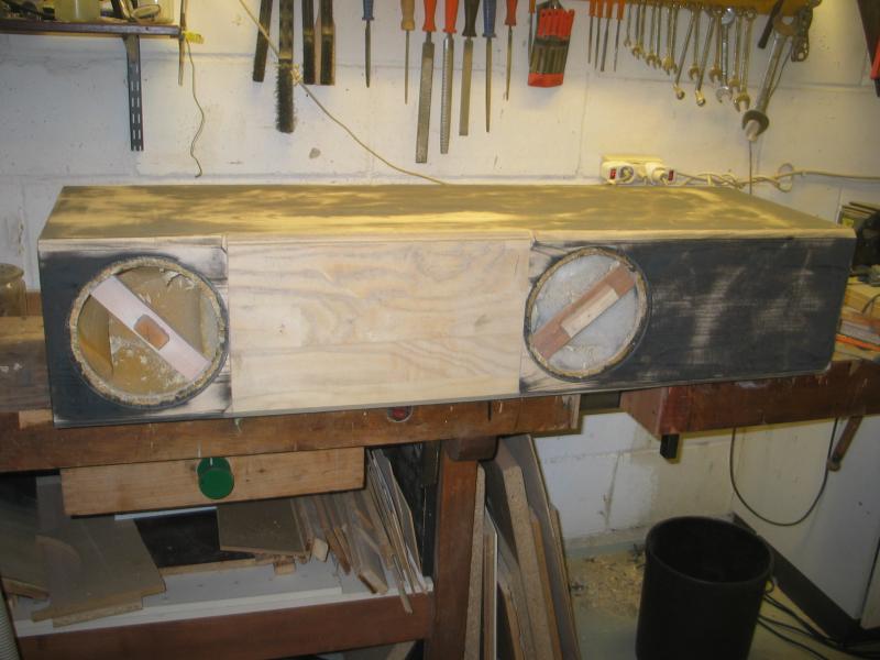

    Die Wand zw. TT und MT muss etwas dicker werden, da im MT-Bereich abgefräst wird. Dazu wurde 10 mm MDF aufgeleimt im TT-Bereich (schlecht zu sehen).
    Hier (angerissene Linie) wird die Schallwand abgefräst.
    Anschließend wird die neue Schallwand eingepasst und verleimt. Sie muss minimal dicker sein. Dann wird die komplette Schallwand plan gehobelt, geschliffen, furniert und die Ausschnitte gefräst.

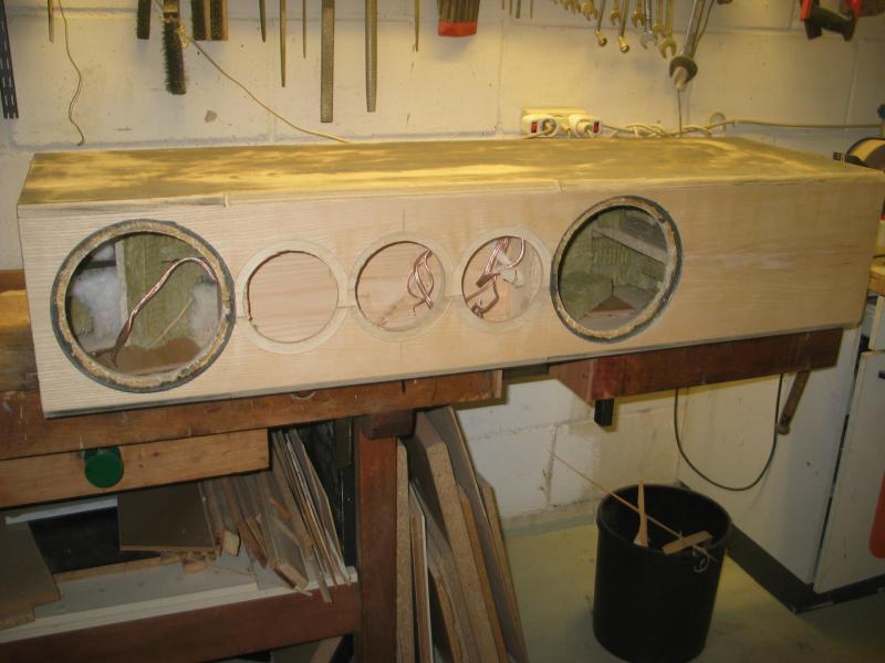

    Ging alles nach Plan. Furnieren mit Pattex war auch problemlos. Furnier mit Klebeband gefügt, Pattex mit feinem Zahnspachten auf Box und Furnier aufgetragen, 10 min ablüften lassen, dann eine dünneHolzplatte auf die zu furnierende Fläche legen, um das Furnier auszurichten, am Ende andrücken, Brett langsam herausziehen und Furnier gleichzeitig andrücken. Dann mit einem Holzklotz anreiben, den Überstand abschleifen (über die Kante brechen) und schleifen.

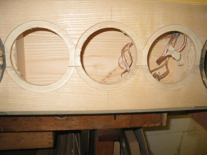

    Etwas kritisch sind beim Fräsen die "Spitzen" der Ausschnitte, die ich um 3 mm etwas "nachformen" muss.
    Auf dem letzten Bild sieht man die alte Seitenwand des MT-Kastens, die etwas hereinragt. Die werde ich noch etwas wegnehmen, obwohl sie nicht stört, wenn nicht die Lötfahnen auf dieser Seite sind.
    Die Innenseiten der Ausschnitte wurden vor dem Einbau aufgefräst, der Rest mit Raspel bearbeitet.

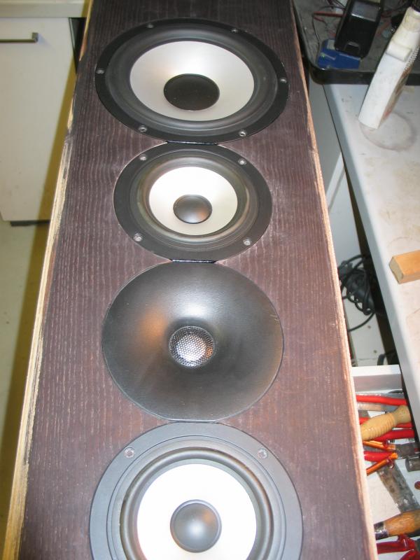

      An den schmalsten Stellen (zwischen MT+WG) werden kleine Stege zwischen Rück- und Schallwand eingeleimt zur Stabilisierung. Das Furnier wird zuerst mit einer Messingbürste in der Struktur verstärkt, dann dunkel gebeizt, nach dem Trocknen geschliffen, wobei die Farbe zur Kontrolle der Oberfläche dient. Dann wird schwarz gefärbt und fein geschliffen. Anschließend ist seidenmatter, schwarzer Auto- K-Lack geplant, weil so die Struktur erhalten bleibt.

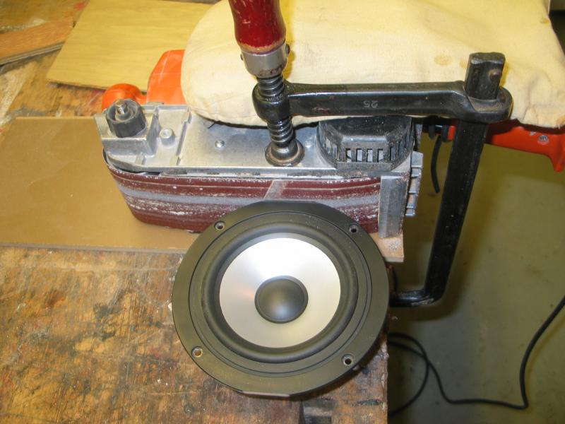

      Die Chassiskörbe werden angezeichnet an der Überlappung und abgeschliffen. Geht gut mit einem Bandschleifer.

        Sieht optisch besser aus als ich erst dachte. Gibts vielleicht auch schon ein Bild mit Chassis+WG ?
        Wie meinst du das mit dem schwarzen Klarlack. Ist das eingefärbter Klarlack ? Wäre es nicht besser ein oder zwei dünne Schichten schwarzen Basislack und dann Klarlack ?
        Denk an die Winkelmessungen wenn du bei Visaton bist. Auch(oder gerade) vertikal wäre interessant. Dazu braucht ihr die Kiste nur auf die Seite legen(auf einer Kiste) und drehen.
        Gruß Udo...

            Hallo Udo (frogger) Nix Klarlack. Die Marke heißt so, Auto-K-Lack. Ich verwende seidenmatt, schwarz. http://www.spraydosen-shop.de/Auto-K...denglanz-400ml
            Klarlack ist wohl nicht nötig. Je mehr ich auftrage, um so mehr verdecke ich die Struktur.
            Winkelmessungen sind geplant, ist mit Lebrichon abgesprochen.
            Bilder mit Chassis und WG sollten morgen kommen.

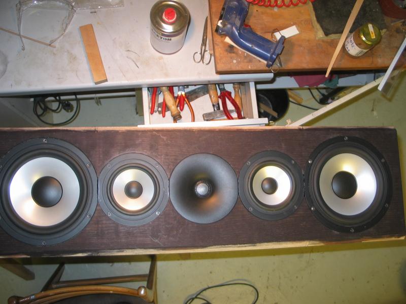

              Dass ich das WG rund gemacht habe, ist ja nicht zu übersehen. Ein eckiges zwischen runden ist ein Stilbruch. 150 mm anreißen, Stichsäge und Schleifpapier geht ohne Probleme und schnell. Dass ich das WG auf der Rückseite mit 4 mm Bitumen gedämmt habe, ist Ehrensache. Der Effekt ist hörbar, wenn man über das WG mit einem Gegenstand streicht. Ob man es auch sonst hört? Kostet aber nix und war 2 Minuten Arbeit.
              Bei manchen Exemplaren der KE ist das Gitter etwas höher, dann muss man das WG innen leicht (0,5 mm) anfasen mit Schleifpapier.
              Messtermin bei Visaton ist der 21.09.
              Zuletzt geändert von walwal; 15.09.2011, 11:49.
                Das würde ich aber nur bis auf einen kleinen Rest machen. Der Rest dann mit einem sauberen Feilenstrich. So ein hochwertiger Lautsprecher (Sowohl die AL's, als auch die Concorde) hat eine entsprechend gute Behandlung verdient.
                Schließlich stehen sie auch im Wohnzimmer....
                Auf dem letzten Bild kann man auch sehen, daß es nicht schlecht aussehen würde, nur die Al130 zu fräsen. Dann wären das WG und die Al200 rund.
                Fände ich optisch nicht schlecht, entscheide ich aber bei dieser Box nicht. Wünsche gutes Gelingen.

                  Der Feilenstrich ist selbstverständlich am Ende. Immerhin stand ich in meiner Lehrzeit mal 2 Wochen am Schraubstock mit der größten und stumpfesten Feile in der Werkstatt und juckelte mir an Edelstahl Blasen. Und die Kante ist im Original auch etwas verrundet.
                  Leergehäuse ohne Weiche wiegt 29 kg mit teilweise Bitumensandwich.
                  Auf den Bildern ist das Furnier nur gebeizt als Grundierung und die Körbe provisorisch an den geschliffenen Stellen geschwärzt. In der Endausführung werde ich wohl alles mit dem gleichen Lack versehen, also Furnier, Körbe und WG.
                  Aber erst nach dem Messtermin.

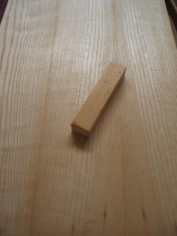

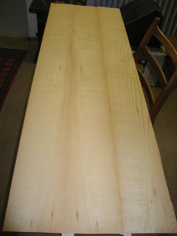

                    Nachdem ich nun die erste Box mit der Pattex - Methode fast fertig furniert habe, kann ich das sehr empfehlen. Natürlich ist es einfacher, preiswerter und schneller, furnierte Platten zu verarbeiten und auf gehrung sägen zu lassen, sie anschließend zusammenzu Klappe mit Leim auf der Gehrung.
                    Aber wenn diese Möglichkeit nicht besteht, ist die Pattex-Methode optimal.
                    Hier ist es gut beschrieben:

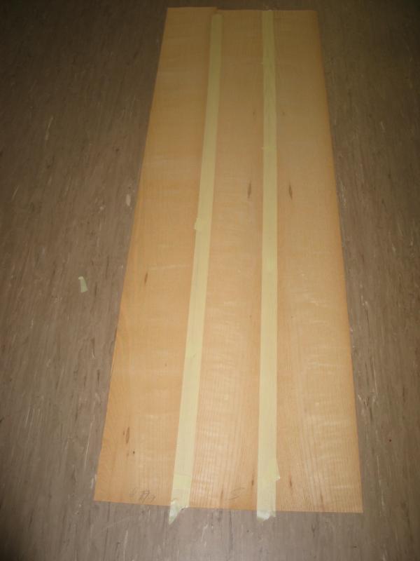

                    Wollte euch mal, am Beispiel der ct230, meine Furniermethode vorstellen, die zwar nicht grundsätzlich neu ist, in der Anwendung aber vielleicht schon
                    Einige Ergänzungen dazu:
                    Pattex Classic und feinen Zahnspachtel nehmen. Das Furnier nach dem Auflegen mit einem Hartholzklotz (4x20 cm) aufdrücken, am Ende mit der schmalen (abgerundeten) Kante fest reibend andrücken. Die Oberfläche des Furniers muss dann glänzen. Den Überstand mit einer Flachfeile oder 180er Schleifpapier (auf Leiste geklebt) über die Kante, immer von der furnierten Fläche weg anschleifen. Flach beginnen und den Winkel langsam steigern, am Ende fast senkrecht zur furnierten Platte. Das Restfurnier fällt dann fast von alleine ab.
                    Wenn man Furnierstreifen fügen muss, diese exakt zuschneiden, nebeneinander legen, kontrollieren und mit Tesaband Universal (weiß, auf Papierbasis,etwa 25 mm, kein Tesafilm!) die ganze Naht verkleben und gut andrücken. Nach dem Auflegen und Andrücken des Furniers die Streifen sofort abziehen.
                    Mit dieser Methode ist auch die Concorde spielend leicht zu furnieren ohne Hilfsperson.
