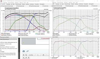

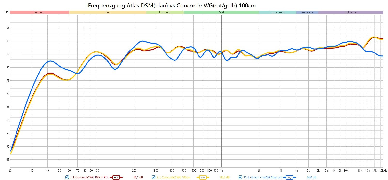

      So die Concorde WG ist umgerüstet und steht grade bei mir. Ist denke ich schon ein gutes Update zur MK3.
      Richtig Probegehört habe ich sie bisher noch nicht. Aber es zeichnet sich wieder die phantastische Bühne ab.
      Ich hab das Mitteltongehäuse hinter den AL130 mit 3cm starker und dichter Steinwolle gedämmt und das restliche Volumen mit Merino Schafswolle aufgefüllt

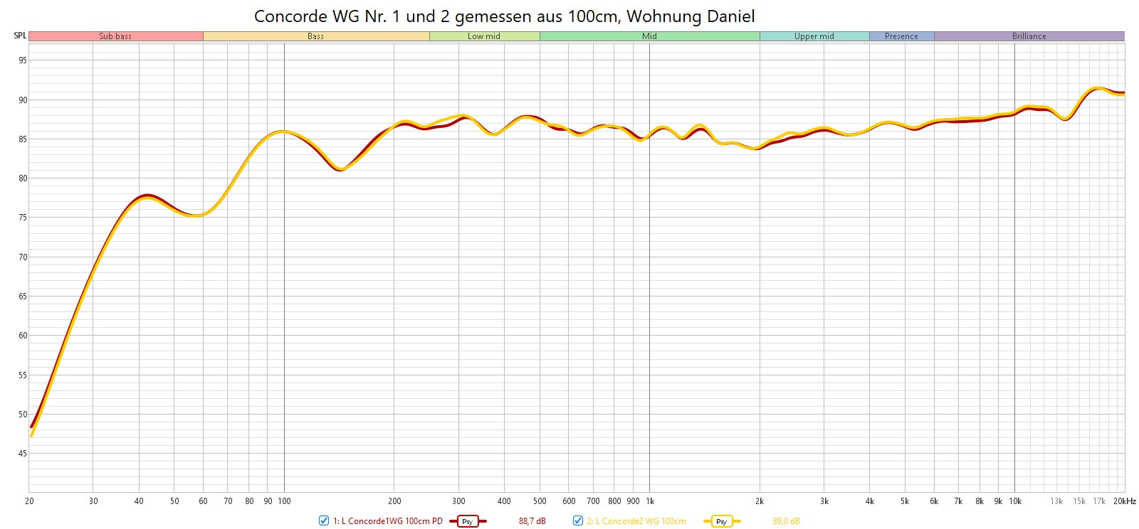

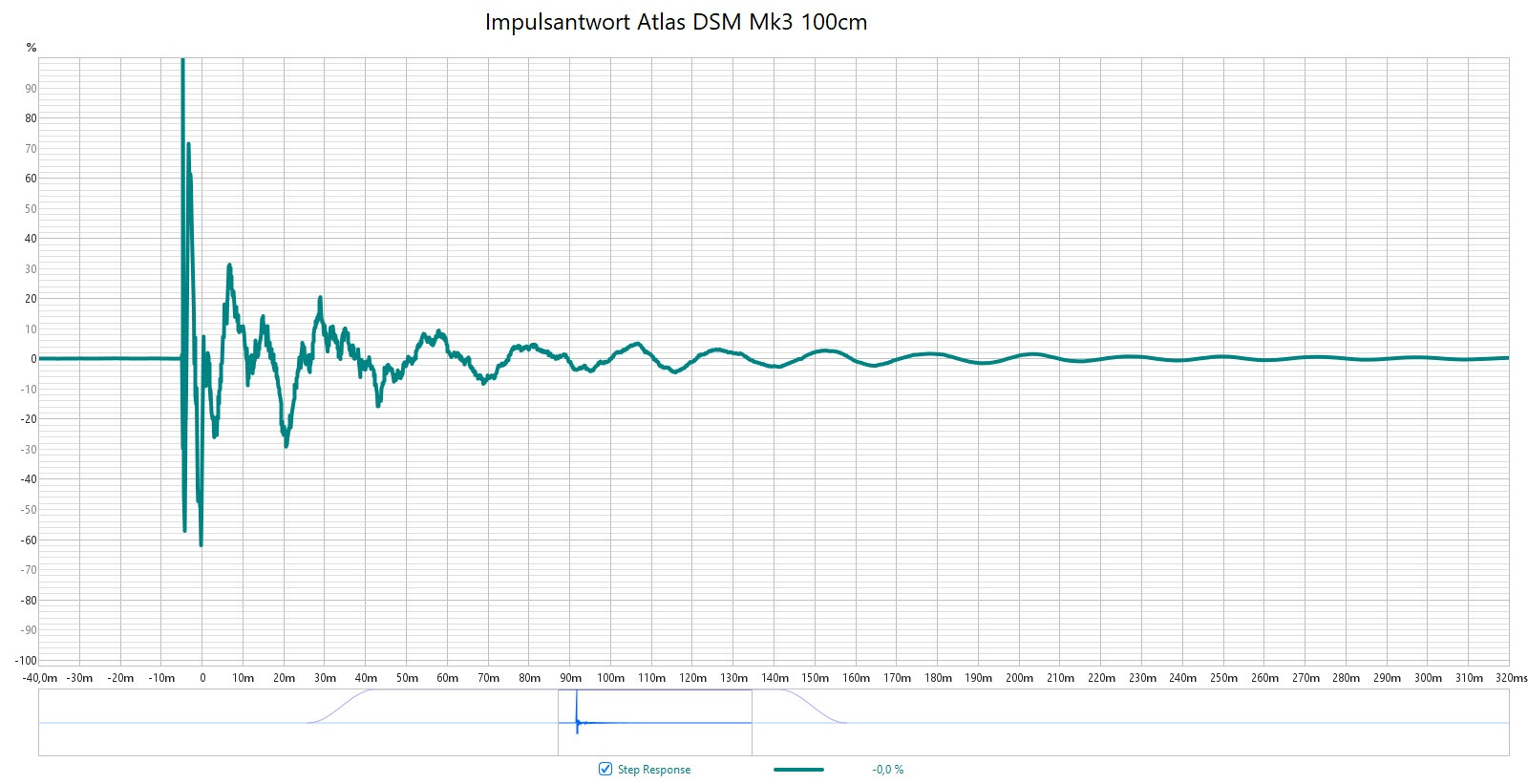

      Ich hab sie bei mir noch gemessen(Umik-1 aus 1m)
      Frequenzgang linke und rechte Box. Serienstreung bei Visaton ist schon unter aller Sau
Name: Concorde WG Frequenzgang  100cm.jpg
Ansichten: 1318
Größe: 261,9 KB
      Frequenzgang Atlas Mk3 vs Concorde WG
Name: Concorde WG vs Atlas DSM MK3_2.jpg
Ansichten: 1389
Größe: 283,7 KB

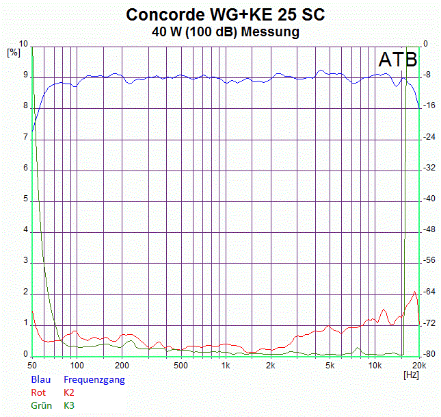

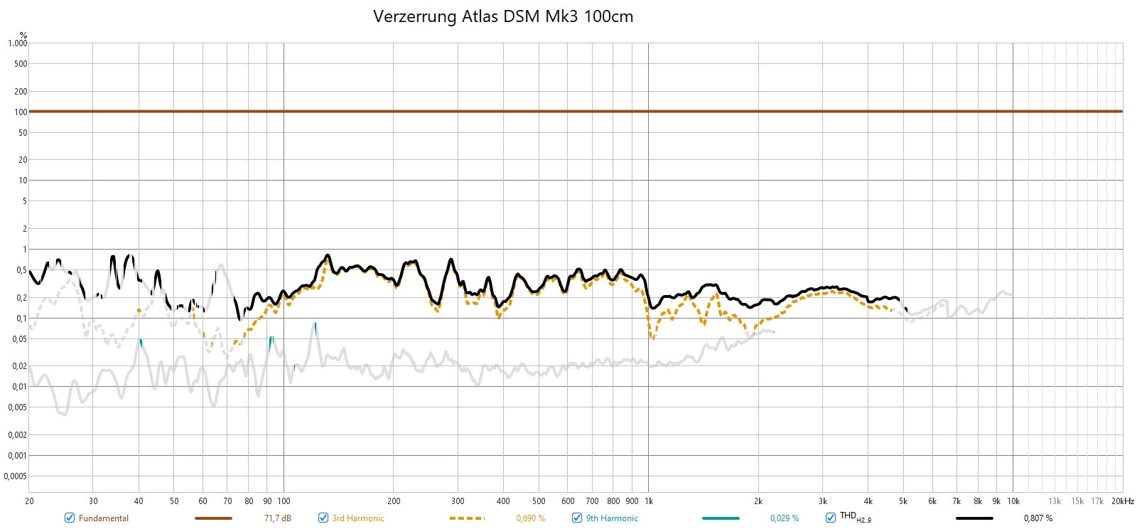

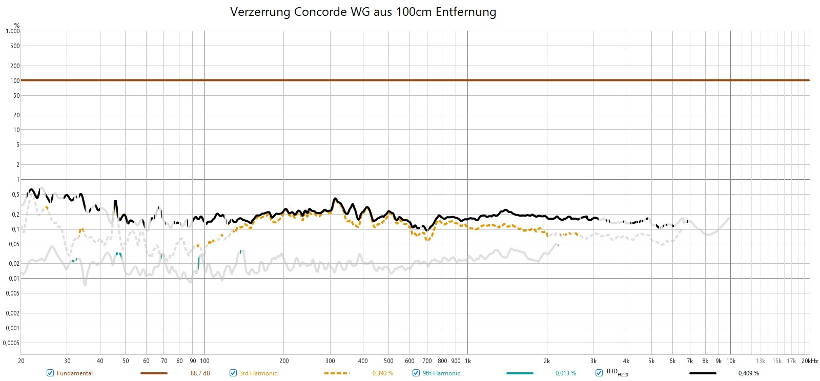

      Verzerrung Concorde WG
Name: Concorde WG Verzerrung 100cm.jpg
Ansichten: 1349
Größe: 192,7 KB

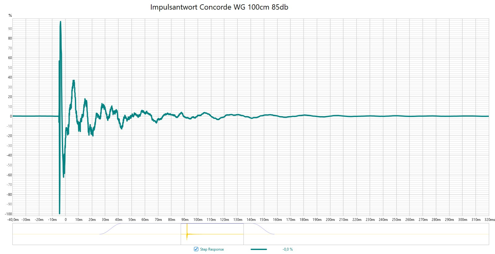

      Impulsantwort
Name: Concorde WG Impulsantwort.jpg
Ansichten: 1304
Größe: 313,3 KB

        Connie hat den schöneren Frequenzgang. Etwas weniger Bass. Klirr, was ist das?

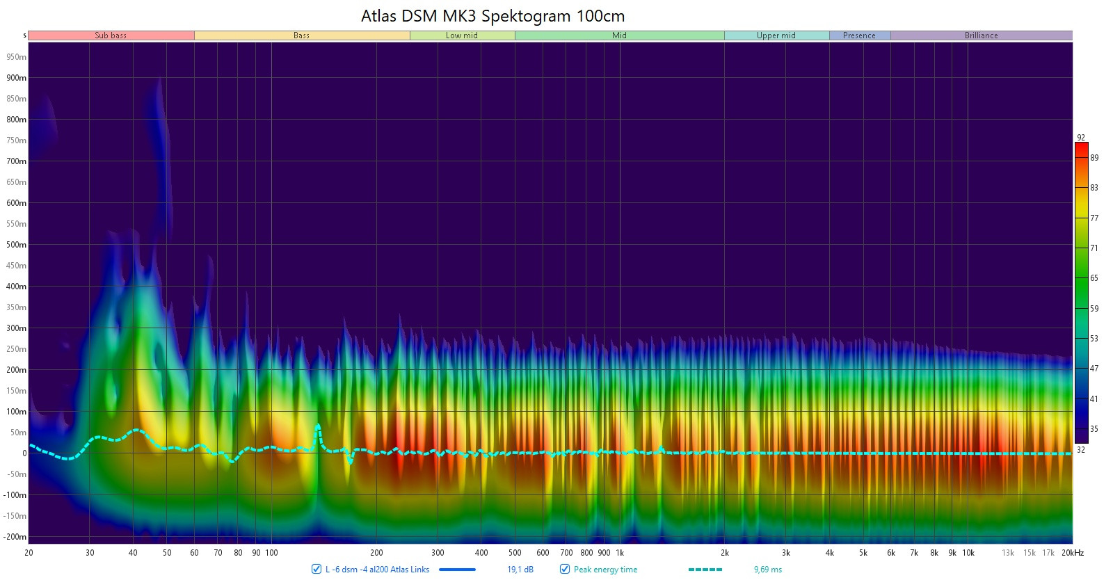

            Das ist ja in meinem Raum gemessen und nicht in einem schalltoten Raum . Dazu kommt noch das man beim Umik nicht so eine tolle Kalibrierung erwarten darf als wenn man es zu Lautsprecher-Selbstbau schickt.
            Hätte ich eigentlich schon aber ich will später auf zwei kanalige Messung wechseln.
            Zirka 1,20m von der Wand weg in der Nähe des Deckensegels.
            Hab dann die Stelle markiert und die jeweiligen Boxen gemessen.
            Immer mit Pure Direct und über Cinch vom Laptop in den AVR rein
            Keine Angst die Atlas "klirrt" auch bei mir etwas mehr.
            Klicke auf die Grafik für eine vergrößerte Ansicht  Name: Atlas DSM Mk3 Verzerrung.jpg Ansichten: 0 Größe: 195,4 KB ID: 715197 Klicke auf die Grafik für eine vergrößerte Ansicht  Name: Atlas MK3 Impulsantwort.jpg Ansichten: 0 Größe: 313,9 KB ID: 715196 Klicke auf die Grafik für eine vergrößerte Ansicht  Name: Atlas DSM Mk3 Spektogram.jpg Ansichten: 0 Größe: 298,7 KB ID: 715195
            Die Concorde ist ja etwas mobiler als unsere anderen Lautsprecher. Vielleicht messe ich sie mal draußen

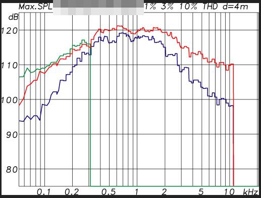

              Deine Messung ist gut genug. Viel wichtiger ist die Raumakustik, richtige Positionierung und Einmessung, dann laufen beide LS zur Höchstform auf.
              Vor allem, weil die laut können ohne zu verzerren, da scheiden sich die guten Boxen von den Brüllwürfeln.
              Klicke auf die Grafik für eine vergrößerte Ansicht  Name: max spl.jpg Ansichten: 0 Größe: 58,1 KB ID: 715200
              Das ist ein sehr guter Studiomonitor, man sieht weniger als 1% Klirr bei 100 dB ab 100 Hz. Da müssen "unsere" LS nicht verstecken.

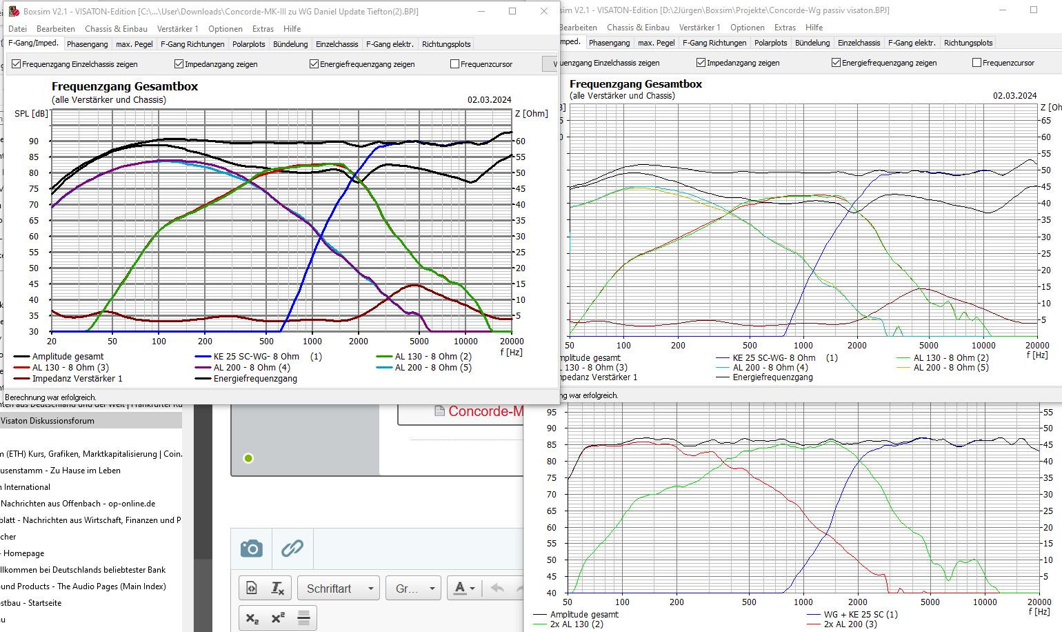

                Bin grade am optimieren der Concorde WG.
                Klanglich bin ich nicht ganz zufrieden bzw. will ich sie optimal haben, weshalb ich jetzt technisch nachrüste auch wenn es teilweise etwas Voodoo ist.
                Der Mittelton bekommt einen 100uF MKP statt des Elko Glatt (min 30 Jahre aber noch Werte in der Norm)
                Im Tiefton ersetze ich die Originalweiche mit der von Visaton ausgeknobelten WG Weiche:
                Janzen Luftspule 1mm 3.3mh, 147uf MKS4 + 68uF MKP
                Ich denke das die Überhöhung der MK3 bei 100-200hz nicht förderlich ist, was ja mit der Luftspule deutlich gemindert wäre.
                In Boxsim würde sich noch anbieten die 22mH KN durch eine 15mhKN plus zusätzlichem 4,7Ohm Widerstand zu ersetzen. Dann ist sie bei 100-200hz linear mit etwas push im Tiefbass.
                Was ist davon zu halten? Ist ja alles nur Simu…

                  #668
                  Die simulierte ConWG (meine Original geschlossen) mit Visatonweiche wurde bei Visaton gemessen. Rechte Grafiken. Der Buckel ist nicht real. In BR hat sie mehr Tiefstton und buckelt 2 dB mehr bei 120 Hz. 15 statt 22 wäre gut, aber Zusatz-R nicht. Zu den 120 Hz - da hatte ich eine Pegelsenke /Boxenhinterkante 60 cm vor Wand). Jetzt stehen sie an der Wand mit 2 Eckabsorbern und die Senke ist weg. Es klingt besser...Raumeinfluss beachten, messen.
                  Elko raus ist gut
                  Klicke auf die Grafik für eine vergrößerte Ansicht  Name: con vergleich.jpg Ansichten: 0 Größe: 467,7 KB ID: 718082

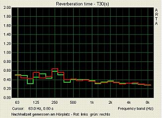

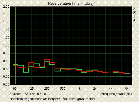

                    Ich hatte lange gebraucht, bis ich völlig zufrieden war, mit dem DSP wurden einige Filter gesetzt anhand Messung aber nach Gehör, nur Feinheiten, aber den Hochtonpegel habe ich ab 1000 Hz deutlich gesenkt, ich höre ja recht nahe, ev. lag es daran und die Boxen sind exakt auf den Hörplatz ausgerichtet.
                    Die Teilaktivierung verbessert die Durchhörbarkeit, die ist sensationell auch bei hohen Pegeln. Passiv kommen Rückströme von den TT in den Mittelton und stören. Leistung habe ich auch genug, 4 x 250 Watt. Der Raum ist auch günstig, kein Quader, schräge hohe Holzdecke, Absorber und 6 Sitzplätze mit dicken Polstern, die Bass schlucken. Nachhallzeit wurde gemessen.
Ansichten: 1021
Größe: 77,1 KB

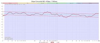

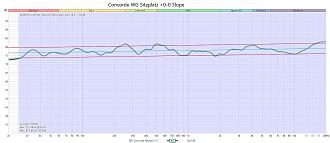

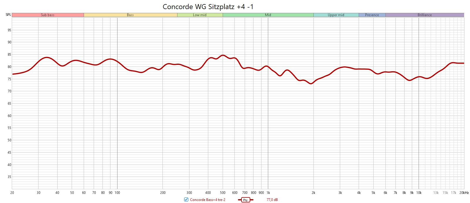

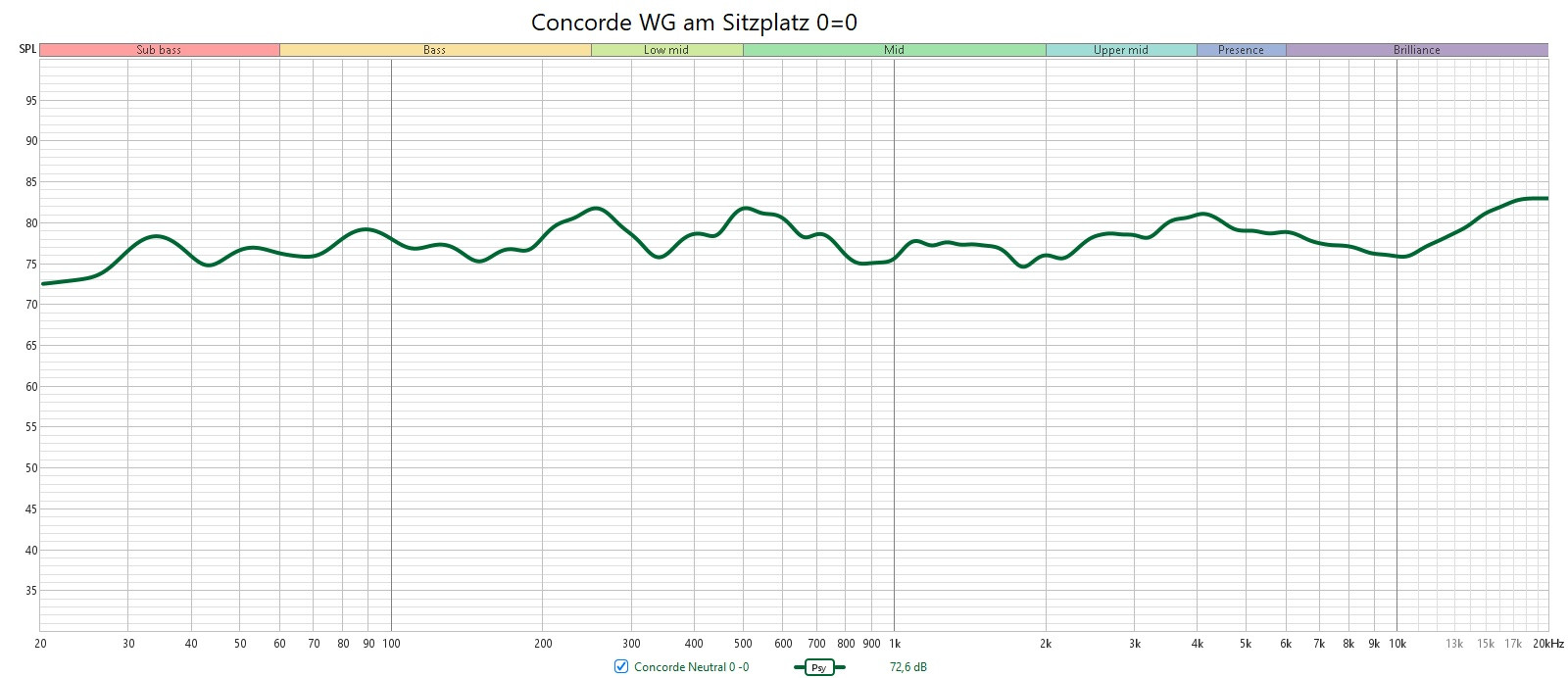

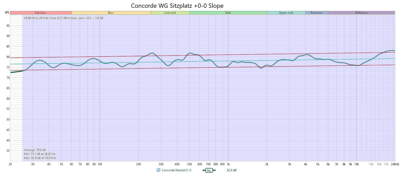

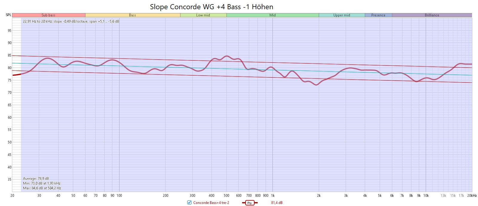

                        Kleine Anekdote zum Lautsprecherklang:
                        Die Phonix ist ja gerade in Arbeit. Also „muss“ mein Bruder leider mit der Concorde WG hören…
                        Riesen Katzenjammer!!! Die klingt nicht!!! Furchtbar.
                        Und so war es auch. Ganz schlimm. Unheimlich dünn und hell.
                        Ich also schnell an den Michi und +4 Bass und -1 Höhen… Ups klingt ja ganz gut! Fast schon Ok…
                        Das leben kann so einfach sein
                        Ich dann gleich mal das UMIK geholt und provisorisch gemessen...
                        Klicke auf die Grafik für eine vergrößerte Ansicht  Name: Concorde WG 0-0 Sitzplatz.jpg Ansichten: 0 Größe: 267,0 KB ID: 722227 Klicke auf die Grafik für eine vergrößerte Ansicht  Name: Concorde WG Sitzplatz +0 -0 Slope.jpg Ansichten: 0 Größe: 247,8 KB ID: 722225
                        Mit neutraler Einstellung an der Vorstufe 0+- Bass/Höhen... Man beachte den Anstieg zu den Höhen
                        Klicke auf die Grafik für eine vergrößerte Ansicht  Name: Concorde WG Sitzplatz +4 -1.jpg Ansichten: 0 Größe: 270,6 KB ID: 722228 Klicke auf die Grafik für eine vergrößerte Ansicht
Ansichten: 755
Größe: 251,9 KB
                        Und mit +4 Bass -1 Höhen
                        Und dann muss man noch sagen wie toll die Regler an einer guten Vorstufe funktionieren!
                        Der FG sollte vom Bass abfallend sein dann klingt es angenehm, ist auch bei mir so.
