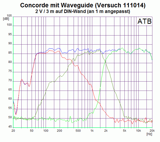

                          nachdem ich größtenteils den gesamten Freitag im Messraum verbracht habe, sind einige interessante Neuigkeiten aufgetreten.
                          Vorab: Jürgen, die Messungen waren korrekt, ich habe alles nochmals überprüft. Die BoxSim Simulation mit importierten Messungen war absolut in Ordnung. Ich habe mich bei meiner letzten Version nur verlötet (Schande über mein Haupt...)
                          Ich möchte die Simulation aber nicht öffentlich machen. Das hat mehrere Gründe. Zum Beispiel sind Ergebnisse bezüglich Abstrahlung außerhalb der 0-Achse (alle Winkelmessungen, Energiefrequenzgang...) nicht aussagekräftig. Man kann also nur die Box auf Achse "optimieren", was aber explizit bei dieser Konstellation nur einen kleinen Teil darstellt und Messung für Winkel trotzdem immer notwendig wären. Des Weiteren würde man dieses Thema mit Simulationen überschütten (jaja, ich kenn euch mittlerweile recht gut ). Hier dann auszusortieren und diverse Überprüfungen zu machen, ist doch sehr zeitaufwendig (versteht das bitte nicht falsch).
                          Aber nun zum eigentlichen Thema zurück:
                          Mit verhältnismäßig einfachen Filtern habe ich die Box auf Achse glatt bekommen, Impedanz, Phase und Frequenzgang sind dabei gut gelungen.
                          Hier mal das Messergebnis auf Achse (ungeglättet!):

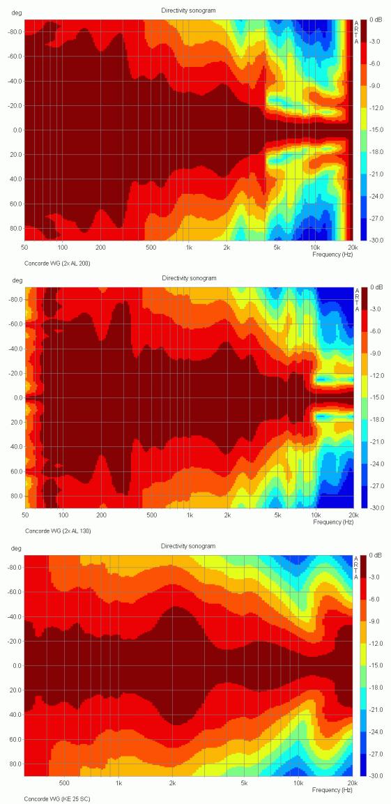

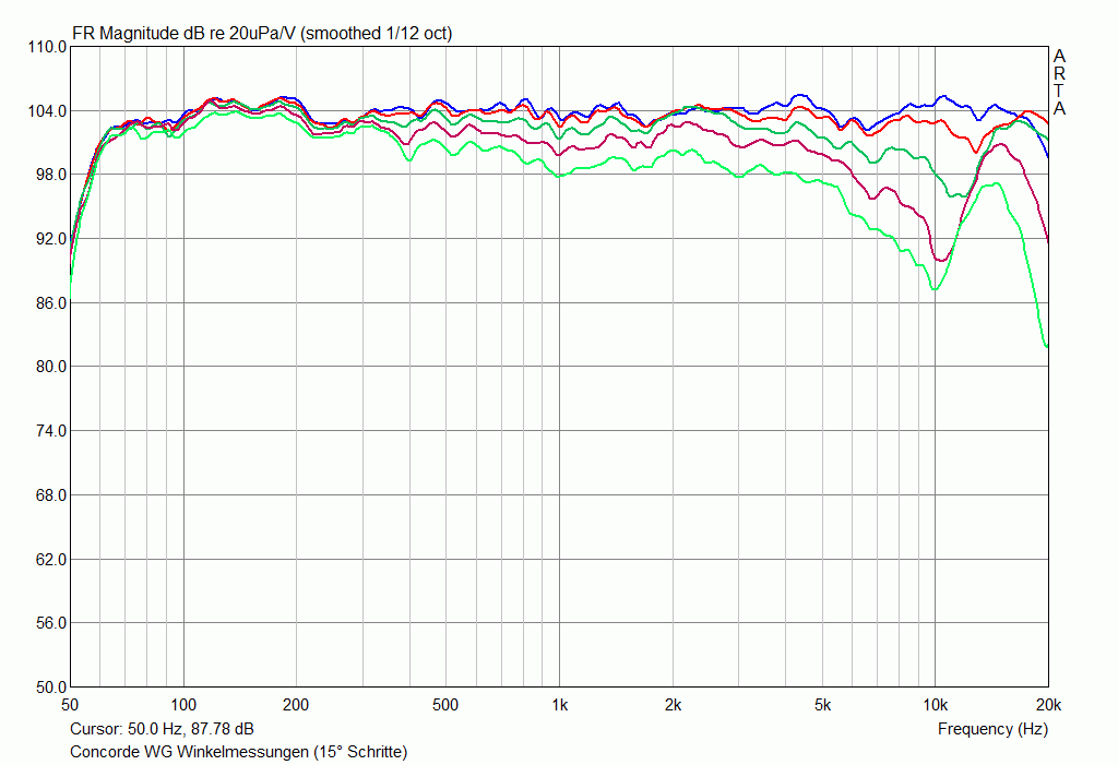

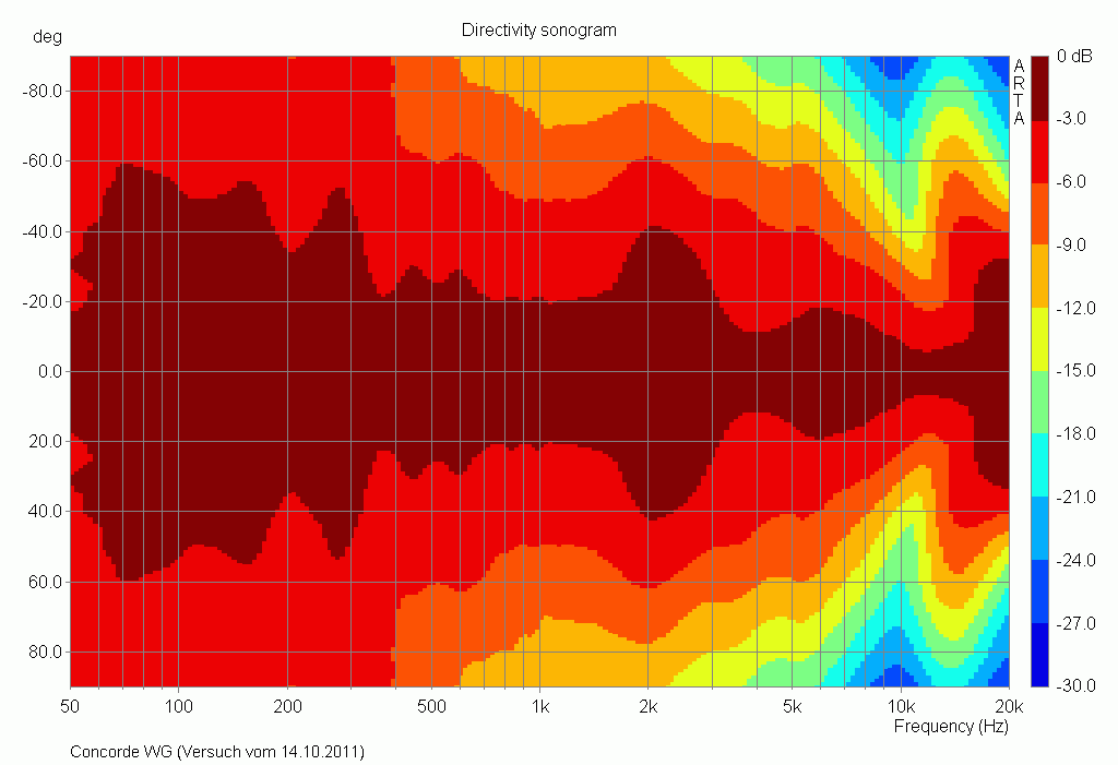

                          Danach wurden Winkelmessungen durchgeführt. Die Abstrahlcharakteristik zur obigen Kombination sieht folgendermaßen aus (bitte den unteren Frequenzbereich nicht beachten, da die Version von WalWal geschlossen aufgebaut ist und ich den Pegel für spätere Vergleiche beibehalten habe):
                          Aufällig ist vorallem die Überhöhung bei 2-3 kHz, sowie im Superhochtonbereich über 15 kHz (an Jürgen: Beide Überhöhungen sind uns schon damals bei den ersten Messungen aufgefallen).

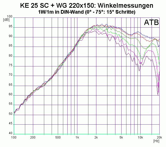

                          Die 15 kHz Überhöhung kann durch den Waveguide mit KE erklärt werden, wie die Messung der Waveguide / KE Kombination in der DIN-Wand zeigt:
                          Das könnte durch den Einsatz der G 25 FFL optimiert werden.
                          Die 2-3 kHz Überhöhung jedoch ist äußerst prägnant und war mir anfangs etwas suspekt.
                          Also habe ich die Zweige einzeln aufgenommen (ungefiltert). Die Ergebnisse sehen so aus:
                          Und siehe da: Sowohl Tieftöner, Mitteltöner, als auch Hochtöner haben die Überhöhung zwischen 2-3 kHz, was eindeutig auf eine Gehäuse- / Abstandsproblematik hinweist (ebenfalls erkennt man bei 300, 450 und 600 Hz leichte Probleme). Es ist also nicht möglich, durch Verschieben der Übernahmefrequenzen, die Problematik in den Griff zu bekommen, da entweder der Hochtöner, oder der Tiefmitteltöner die Überhöhung verursacht.

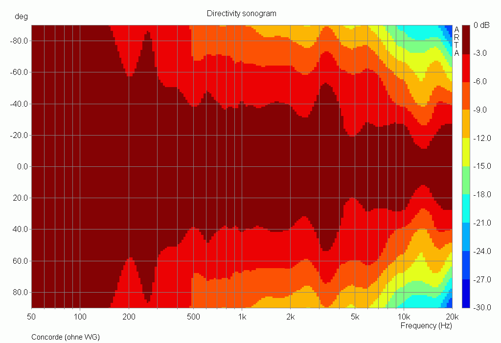

                          Zum Vergleich das Abstrahldiagramm der Original-Concorde ohne Waveguide:
                          Die unteren Probleme sind nahezu identisch geblieben, die 2-3 kHz Überhöhung hat sich jedoch verschoben und ist aus Winkel-Sicht breiter geworden (aus Frequenz-Sicht jedoch schmäler).
                          Es gilt noch zu beachten, dass die WalWal'sche Concorde mit Waveguide beim Gehäuseaufbau keine Einschnürung im Mittel-/Hochtonabteil hat, wie die Original-Concorde.
                          Aufgrund der Verschiebung der Überhöhung von 2-3 kHz auf 3,5 kHz bei den beiden Probanten gehe ich davon aus, dass das Problem zwar durch die G 25 FFL verringert, jedoch nur durch Gehäuseoptimierungen eliminiert werden kann.
                          Nun stellt sich nur noch die Frage, wie "schlimm" diese Auswirkung wirklich ist.
                          Wenn man sich die Winkelmessungen im Frequenzschrieb ansieht
                          ist eigentlich nur ab 10 kHz ein "wirkliches" Problem erkennbar. Dies ist aber, wie schon erwähnt, auf die Kombination KE 25 SC mit Waveguide zurückzuführen.

                            Liegt das an der fehlenden Fase? Denn bei der Original-C ohne WG ist der Buckel bei 3000. Weil die Schallwand (durch die Fase) schmäler ist?
                            Dann müsste doch die Fase wieder ran.
                            Was mir auffällt, das Sonogramm der C ohne WG ist anders als bisher. Da gibt es keine Aufweitung um 3-5000 Hz, der ich mit dem WG entgegenwirken wollte! Satz mit X, war wohl nix? Eine Vergleichsmessung der Studio wäre mal interessant. Das ist ja alles bös verzwickt.

                                Was mir auffällt, das Sonogramm der C ohne WG ist anders als bisher. Da gibt es keine Aufweitung um 5000 Hz
                                Ja, zumindest ist dies nicht so dramatisch erkennbar, was aber relativ leicht zu erklären ist: Einerseits wurde das auf der Homepage und von dir dargestellte Diagramm bis 180° (anstatt 90°) gemessen und andererseits etwas geglätteter (also auch etwas verpixelter dargestellt)... ob die damit aufgetretene "Verdeckung" nun auch akustisch so relevant ist, ist eben die Frage. Quasi: Wie wichtig ist solch eine "Überhöhung", oder ab wann gibt es akustische Nachteile.
