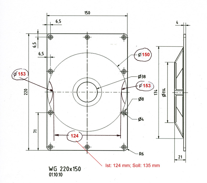

      Hallo Rainer,
      Sehr nobel! Gratulation und Respekt!
      Kannst du ein Bild von HT in Richtung "hineinragenden" MT Korb machen? Mich würde interessieren wie das von Nahen aussieht. Also z.B. davor stehend und Blickwinkel recht scharf nach unten. Weist' wie ich meine?
      Schon mal danke und Gruß
      Nico
        • 5972
        #93
        Hallo Nico,
        Ich weiß was Du meinst. Lege einfach ein Lineal auf das WG und sehe bei 13 mm von der Kante den Spalt an. Dann weißt Du, das es ca 1 mm ist, den das Lineal dort von der Oberfläche weg ist. Die Kante siehst Du dann von dem Al 130 Rand.
        Aber es ist eben einfacher das WG zu ändern, als den AL 130. Und billiger auch. Der Al verliert dann nämlich nicht die Garantie.

          #94
          Hallo Rainer,
          Nico
          Im Moment kann ich kein Foto machen, da die LS bei einem Freund stehen und der ist ein paar Tage nicht da. Yoogie hat recht, die Kante des AL130 steht maximal einen knappen mm über. Die Ausschnitte im WG mußten so sein, da die AL130 schon ohne WG so montiert waren. Durch den Ausschnitt ist an dieser Stelle die innere Auflagefläche mit knapp 4 mm sehr gering ausgefallen. Bei Neubau hätte ich die AL130 weiter auseinander gebaut, dann wäre auch der "Überhang" wesentlich geringer ausgefallen.
          Gruß Rainer
