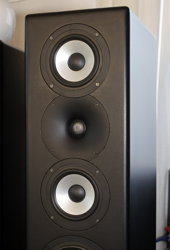

    Jawohl, solche Teile kann man einbauen!
      • 28809
      #77
      wenn die ausschnitte wirklich nichts ausmachen finde ich es so am besten, bei walwal´s concorde finde ich die mt abstände zu groß
      Der Unterschied ist nicht so groß, bei Rainer ist der Abstand 124 mm, bei mir 135, weil ich ja auch die MT-Körbe gekürzt habe. Wenn das zu viel ist, taugt die Concorde Mk3 auch nichts, weil dort höher getrennt wird. Aber die Lösung ist elegant.

            So, die WG's sind eingebaut. Ich finde es sieht sehr gut und dezent aus. Nicht so wuchtig wie bei der La Belle. Ich habe doch kleine Befestigungsschrauben für das WG verwendet. So kann ich das WG problemlos wieder ausbauen.
            Eine ausführliche Klangbeschreibung folgt später. Man muß länger als 30 Minuten hören, um sich einen zutreffende Meinung zu bilden.
            Nur soviel: Mittel- und Hochton spielen wie aus einem Guß. Sehr klarer und transparenter Klang, aber ohne jegliche Schärfe (was ich garnicht mag). Mehr später.
            Gruß Rainer
            P.S.: yoogie, es passt alles perfekt. Saubere Arbeit von dir !
            Gruß Rainer

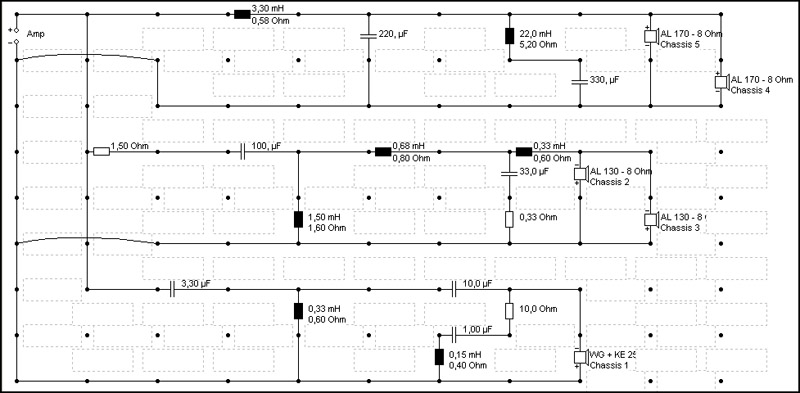

                      Rainer, zu deiner Info:
                      Sebastian fand die Concorde-WG (passiv) mit der ursprünglichen Weiche im Tiefton etwas zu dünn, der neue TT-Zweig hat andere Werte als die Mk 3.
                      Ich habe deinen Beitrag so gedeutet, dass da im unteren Bereich noch was geht. Wie breit sind deine Boxen?
                      Sieht gut aus, noch besser als bei mir.

                        @walwal
                        Ich habe meine Weiche auch im TT-Zweig der Concorde WG angepaßt. Gegen die La Belle hat die Concorde 170 im Bassbereich leider keine Chance - wen wunderts. Zur Concorde 170 betreibe ich noch einen Subwoofer (DT300 + TIW250). Dann kann die Concorde bassmäßig einigermaßen mithalten.
                        Die Gehäusebreite beträgt 23 cm.

                            Die Frequenzweiche wurde im TT-Zweig nochmal überarbeitet. Der parallele Saugkreis im TT-Zweig (L + C) hatte in meiner Weiche andere Werte als die Original-Weiche der Concorde WG. Es wurden jetzt die gleichen Werte (22 mH, 5,20 Ohm Innenwiderstand + 330 uF) übernommen. Lt. Simu ergibt sich bei ca. 120 Hz eine Überhöhung von ca. 4 dB. Die Überhöhung und der Frequenzverlauf im TT-Bereich sind bei der Verwendung des AL170 und AL200 identisch. Bei Messungen durch Visaton wurde des öfteren festgestellt, dass diese Simu-Überhöhungen in der Realität nicht vorhanden sind. Paßt man in BoxSim die Schaltung im TT-Bereich auf linear an, kommt es zu einer ungewollten „Ausdünnung“ der Basswiedergabe.
                            Meine Weiche zur Concorde 170 entspricht jetzt in allen Teilen der von Visaton entwickelten und gemessenen Weiche der großen Concorde WG. Jetzt passt auch die Basswiedergabe zum Rest der Box wesentlich besser.

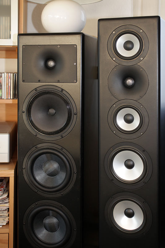

                            Die Verwendung des WG bei der Concorde empfinde ich klanglich als echten Fortschritt. Die Wiedergabe ist sehr sauber und transparent und das ohne jegliche Schärfe. Der Klang löst sich wunderbar von den Boxen. Auch bei längerem Hören von obertonreicher Musik (Klassik, Jazz, Pop) nervt nichts. Sie ist absolut langzeittauglich.
                            Bei einem Vergleich mit der La Belle durch direktes Umschalten und der notwendigen Lautstärkeanpassung fällt auf, dass der Mittelton der La Belle sich nicht so gut und transparent von den Lautsprechern löst. Man hat den Eindruck, der Klang bleibt etwas matt in der Box kleben. Bei längerem Hören der La Belle verliert sich dieser Eindruck aber wieder. Die Basswiedergabe der La Belle ist aber schon etwas besonderes, trocken und kräftig.
                            Aber einen eindeutigen Sieger zu benennen fällt mir sehr, sehr schwer. Es sind beides ausgezeichnete Lautsprecher, die je nach Musikmaterial ihre Stärken ausspielen und letztlich entscheiden auch die persönlichen Geschmäcker und Hörgewohnheiten.
