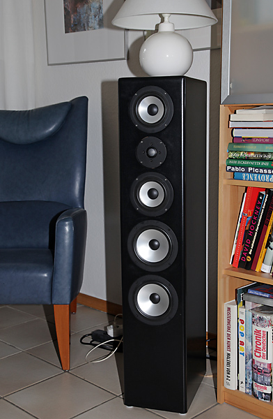

    Concorde AL170
    Nach der Atlantis und der Symphonie sollte es ein Lautsprecher werden, der von den Außenabmessungen her ähnlich ist und möglichst noch besser klingt. Meine bessere Hälfte wollte eine schlanke Box mit einer maximalen Höhe von ca. 110 cm (LS dienen als Lampenständer). Da ich schon länger mit der Concorde „schwanger“ gegangen bin und ich die AL 170, KE 25 SC und 4 AL 130 schon hatte, baute ich eine provisorische Versuchsanordnung der Concorde mit 2 x AL 170 anstelle 2 x AL 200. Durch die Verwendung des AL 170 konnte die Box sehr schmal und ohne eine mittlere Anfasung gebaut werden. Damit der HT sich in Ohrhöhe befindet musste der obere Bass-LS nach unten gesetzt werden (ähnlich Atlantis). Ob sich diese Anordnung in der Praxis nachteilig auswirkt, konnte ich nicht feststellen. Für den MT-/HT habe ich die Concorde-FW von Walwal (Danke !) benutzt, da mir eine leichte Absenkung des oberen MT-Bereichs gehörmäßig sehr gut gefällt. Der TT-Bereich wurde weichenmäßig auf die AL 170 abgestimmt..
    Der Höreindruck der Konstruktion war ganz ausgezeichnet. Der leicht bedeckte (oft schönende) Klang der Symphonie war völlig verschwunden, trotzdem war der MT-/HT-Bereich in keinster Weise aggressiv, auch nicht bei obertonreicher Klassikmusik. Erstaunlich gut war auch die Tieftonwiedergabe und passte bruchlos zu den höheren Frequenzen. Das untere und obere TT-Gehäuse haben je ein 21 L Volumen. Beide Gehäuse in CB !
    Wichtig ist die richtige Bedämpfung des MT-Gehäuses ! Ich habe als gemeinsames Gehäuse für die 2 AL 130 - 8 Liter gewählt und mit Damping 10 ausgeklebt und mit Steinwolle gefüllt. Nach meinen Erfahrungen führt nur das lockere Ausfüllen der MT-Kammer mit Sonofil durch innere Reflexionen zu einem schrillen Klang. Zusätzlich habe ich die inneren LS-Ausschnitte mit der Fräse stark verrundet.
    Insgesamt war ich von der Konstruktion so begeistert, dass ich für die Concorde AL 170 ein endgültiges Gehäuse gebaut habe. Die Höhe ist jetzt 114 cm, aber das wird niemand nachmessen

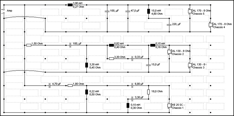

    Hier noch die aktuelle BoxSim-Datei und die Weiche. Stand:17.01.2012

      klasse!!!
      TT in d'appo haben mich nie überzeugt, vieleicht Der leicht bedeckte (oft schönende) Klang kommte davon...
      viel höhrvergnügen mit ihnen!
      ps: sie ist keine atlantis und auch keine concorde; "donc" braucht sie ihr eigenen namen...

            Ist ok, jama. Die Sinfonie ist aber kein D'Appo und hat eine MT-Kalotte, und andere Abstimmung, ist also in mindestens 3 Punkten anders. Daher ist es gewagt, das auf die Anordnung der TT der zurückzuführen.
            Ich hatte auch mal überlegt, die TT nach unten zu setzen, in der Simu ist das fast gleich. Nur in der Praxis ist die Anregung der Moden etwas ungünstiger, aber ob das hörbar ist?
            Es stimmt, dass die höhere Anordnung des MH-Tons besser ist.
            Ich habe die Sinfonie bei Visaton im Vergleich bei Visaton gehört, die klingt "mild" und diffus. Auch andere hatten diesen Eindruck. Wahrscheinlich liegt das an der breit abstrahlenden Kalotte.

                Ich habe mal mit meiner Concorde verglichen, ist fast identisch. Der Maximalpegel ist etwas niedriger, reicht aber sicher aus. Das ist eine Box, die ich sofort jeder Vox vorziehen würde. Wem die Absenkung im Mittel/Hochton nicht gefällt, kann sie weglassen. Das ist ganz schnell getestet. Den Saugkreis weglassen und/oder den kleineren Kondensator gegen 6,8 µF tauschen (oder 2,2 µF parallel schalten). So ist eine Anpassung an Geschmack und Raum möglich. Hier gibt es keine absolute Wahrheit.
                      Die Senke auf Achse zwischen MT/HT ist sinnvoll um die breitere Abstrahlung des Hochtoeners zu kompensieren.
                      Kann man am vertikalen Richtdiagramm der Concorde auch gut erkennen (hoffentlich macht Visaton sowas auch bald fuer die anderen Bauvorschlaege).
                        • 28847
                        Helli, ich halte sie auch für sinnvoll, ich sehe immer auch nach Energiefrequenzgang und Abstrahlung unter Winkel. Visaton legt mehr Wert auf den F-Gang auf Achse, auch die meisten Tests vernachlässigen die Winkelabstrahlung. Einige Boxen konnte ich auf Dauer nicht anhören mit der Originalweiche und es wird immer wieder außerhalb des Forums kritisiert.
                        Also zum Test den schönen F-Gang auf Achse und zu Hause umschalten.

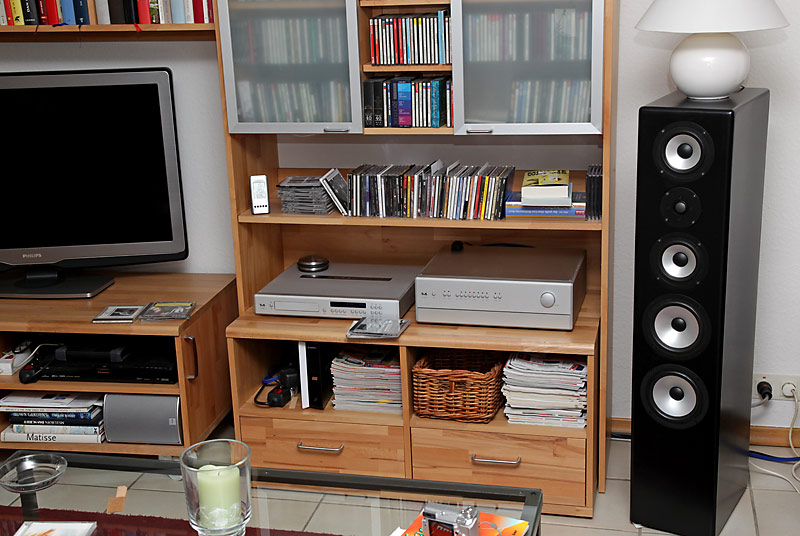

                        • Marco83
                          • 28.03.2008
                          • 577
                          Guten Morgen,
                          schöne Lautsprecher ! Sehen meine verschlafenen Augen da einen High End Punkt auf der Steckdose ?
                          • Rainer_G
                            • 13.08.2008
                            • 691
                            Zitat von Marco83 Beitrag anzeigen
                            Guten Morgen,
                            Nee, nur eine Phasenkennzeichnung für Steckdose/Stecker.
                            Gruß Rainer
                            Gruß Rainer
                              • 28847
                              Die T&A zeigen die richtige Phase an, oder?
                              Ich habe das bei mir auch mal gemacht, aber nur interessehalber und kostenlos.
