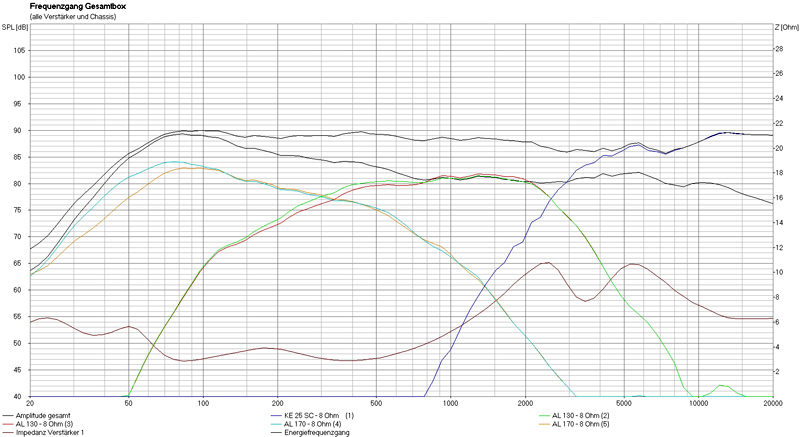

Concorde AL170
    -sanfterer abfall vom f-gang ab 1khz (1db mehr um 2k)
    -regelmässigerer ef-gang
    -bessere unterdrückung der rezonanz von den al130.
    bleibt nur ein vorschlag (die änderung wäre minim...).
    (in rot)
    in paar monaten,bei den langen winterabend kanns du es mal probieren...

      Mir würde Jamas Änderung bestimmt gefallen. Durch die leichte Anhebung bei 2 Khz habe ich zumindest eine höhere Durchhörbarkeit erreicht.
      Mit der 1 mH Spule wurde wahrlich mit Details gespaart, was das Hören auf Dauer sogar langweilig gestaltete. In einem gut gedämpften Raum mit elektronischen Korrekturoptionen kann man auch kleinere Spulen ausprobieren. Ich finde das klangliche Ergebnis mit einer kleineren Spule analytischer und das gefällt mir deutlich besser.

        @jama: Danke !
        @Pansen: Du meinst die 0,1 mH Spule im Saugkreis parallel zur KE ?
        Gruß Rainer

          Ich meinte den Verlauf des ALs bei Trennung nach oben hin. Steile Trennung des ALs finde ich nicht so gut, wie gesagt, da fehlen Details. Deswegen im MT kleinere Spule = bessere Durchhörbarkeit, sprich 12 dB Trennung und die Reso unterdrücken. Man sieht in der Simu bei 2-2,5 Khz von jama etwas mehr Pegel. Aber naja, so im nachhinein... vielleicht auch eher theoretischer Natur.

            was wichtig ist,ist eine mögliche symetriche akustiche trennung von den treiber.
            egal ob 12db oder 18db aber symetrich...
            im profi bereich trennen sie sogar mit 24db ohne das details verloren gehen...
            (und so "pfucht" ein treiber viel weniger in die arbeit vom anderem:jeder sein gebiet...)
            manche behaupten so mehr dynamik zu erreichen.

              Den Weichenänderungsvorschlag von jama habe ich teilweise aufgegriffen: Im MT-Zweig habe ich eine Spule von 0,15 mH in Reihe vor die AL130 gesetzt (18dB-Abfall zur KE 25 hin). Der Klang ist in den Mitten in der Tat etwas durchhörbarer geworden, ohne (!) an Aggressivität zugenommen zu haben. Gefällt mir besser. Der Energiefrequenzverlauf ist dadurch auch etwas gleichmäßiger geworden.
              Die Änderungen habe ich in meinen Eingangsposts 1 + 2 (Bilder + Simu) eingearbeitet.

                18 dB hatte ich auch mal getestet, aber keinen Unterschied gehört. Da die Impulsverarbeitung und Gruppenlaufzeit bei 2. Ordnung theoretisch besser als bei 3. Ordnung ist, habe ich nichts verändert. Habe aber nicht viel Arbeit investiert. Kann es ja mal später noch mal testen.

                  Hier der Frequenzgang alte Vers. (links) zur 18dB-Variante (rechts). Der Abfall in Richtung 5000 Hz ist gleichmäßiger, der Energie-FG ebenfalls.

                    Danke, sieht besser aus. Wenn ich meine Concorde teilaktiviere, kann ich es mal testen, dann habe ich so viel Platz im Weichenfach...
                    Nachtrag: wurde umgesetzt. Siehe "Concorde Teilaktiv"
