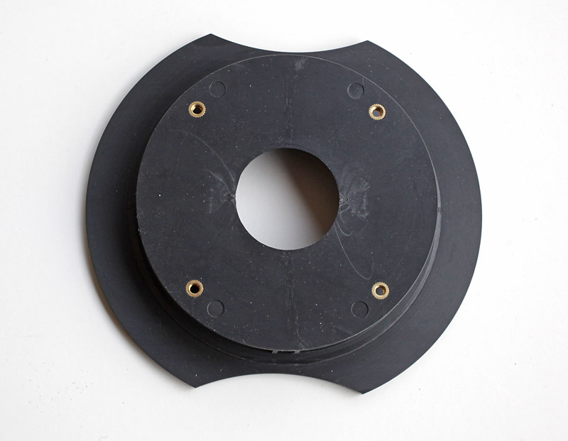

            @Opelfreak
            Neben der Anfertigung einer eigenen Bauzeichnung empfehle ich auch das Ausmessen der eigenen Chassis. Meine 4 Stck. AL130 haben z.B. einen Außen-Durchmesser von 152 mm und nicht wie im Visaton-Datenblatt beschrieben von 153 mm. Die Lücke würde in der Fräsung sehr unschön aussehen.
            Gruß Rainer

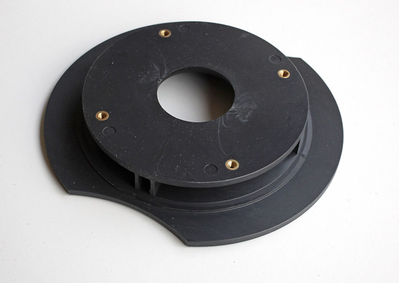

              Das ist ganz leicht:
              Du brauchst eine Schablone mit Außendurchmesser 148 (Teller, Dose...), die legst du so auf das WG, dass es fast an die Schrubenlöcher reicht, dann mit einer Reißnadel anritzen. Aussägen mit etwas Abstand zur Markierung. Stichsäge mit Blatt nach oben oder Laub/Bügel/Puk-Säge geht. Dann mit Raspel, Feile, Schleifklotz exakt und senkrecht bis zur Markierung abtragen, leicht die Kanten brechen. Auf Rückseite die 2 Stege entfernen.
              Schrauben sehen nicht gut aus, mit Silikon einkleben, das geht mit sanfter Gewalt wieder ab.
              Testen, wie weit die Al in das WG ragen, dann das WG bearbeiten (Oben/unten markieren auf Rückseite). Wenn der Platz nicht reicht (weniger als 12 cm) besser neue Schallwand bauen/lassen (Speaker Space? macht das).
              Du kannst die gesamte Schallwand abtragen und (wenn es passt) die neue aufleimen. Oder baust komplett neu.
              Nach Hörtest dann noch Feinabstimmung machen und fertig.

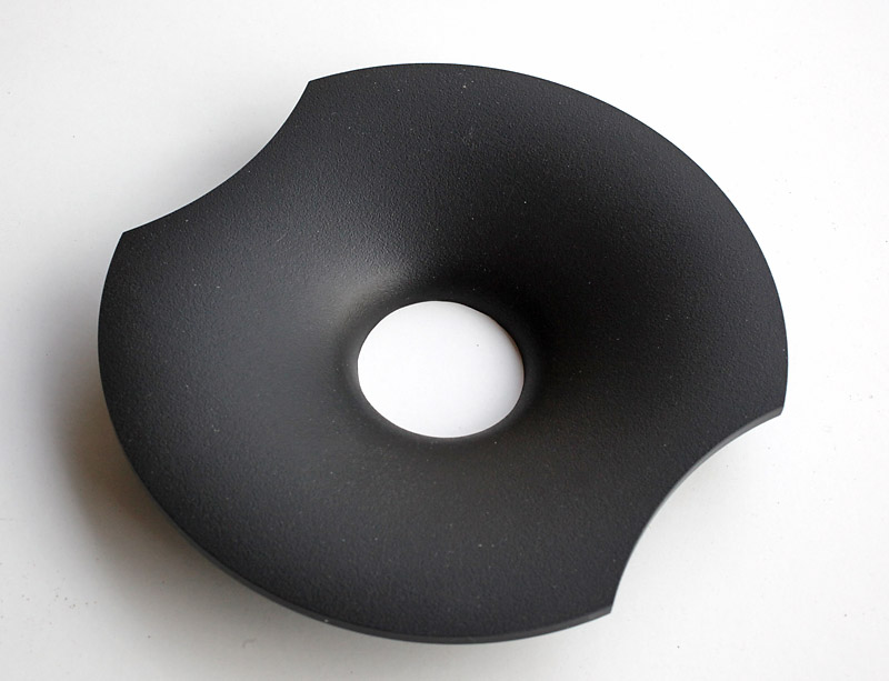

                              Die WG’s für meine Concorde 170 sind fertig. Yoogie sei dank !
                              Der Durchmesser des runden WG’s (Drehbankarbeit) beträgt 150 mm, der Hornverlauf des WG endet bei 148 mm Durchmesser, also innerhalb des abgedrehten WG’s. Die Auflagefläche der Rückseite wurde plan gedreht, die Stege wurden verkürzt. Da meine AL130 einen Korbabstand von 124 mm haben musste auf beiden Seiten ein runder Ausschnitt eingearbeitet werden. Die Durchmesser der Ausschnitte entsprechen dem Korb-Außendurchmesser des AL130. Da die Ausschnitte sich nur in vertikaler Schallführungs-Richtung auswirken, denke ich, dass das tolerierbar ist, um den Hörversuch ohne größere Gehäuseänderungen zu realisieren. Größere Fasen wurden im Bereich MT/HT nicht angebracht. Meine Werkstatt (unbeheizte Garage) hat z.Z. eine Raumtemperatur von ca. - 8 Grad Celsius. Ein längeres Arbeiten ohne Gesundheitsschäden ist dort nicht möglich.
                              In den nächsten Tagen wird die Concorde mit neuer Weiche zusammengebaut. Bilder und Klangbeschreibung folgen dann.
                              Gruß Rainer

                                • 2333
                                #75
                                wenn die ausschnitte wirklich nichts ausmachen finde ich es so am besten, bei walwal´s concorde finde ich die mt abstände zu groß
