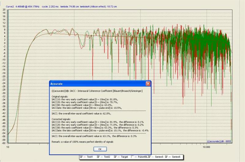

    In Makro4 von Acourate wird eine Excessphasenkorrektur vorgenommen(ist das die tatsächlich gemessenen Phase?). Hier wird allerdings auch mit (frequenzabhängiger) Glättung gearbeitet und zwar mit relativ kurzen Zeitfenstern da sonst ein Vorecho(Preringing) entstehen kann.
    Hier darf man es nicht übertreiben.
    Auch die Frequenzgangkorrektur basiert auf frequenzabhängiger Glättung. Wie groß das Zeitfenster ist kann jeder selber entscheiden. Wählt man hier relativ kleine werte dann wird der Bereich in dem die korrektur noch passt auch größer. Andersrum, bei langen Zeitfenstern, muß man den Kopf in den Schraubstock einspannen

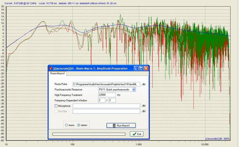

        Hier wird der gemessene F-Gang erst mal etwas bearbeitet da es ja nicht viel sinn macht aus dem ungeglätteten F-Gang eine Inverse zu basteln.
        Also muss geglättet werden was aber nicht wie sonst üblich mit 1/n Oktave und/oder mit festen Zeitfenstern gemacht wird sondern mit frequenzabhängiger Fensterung(FDW)
        Hier mal ein (extrem)Beispiel mit einem FDW von 2/2 was soviel heiß das über den gesamten Frequenzbereich lediglich die ersten 2ms ausgewertet werden.
        Gerade im Bassbereich hat man hier so gut wie keine Informationen macht also nicht gerade Sinn.

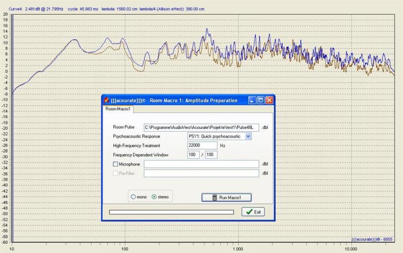

        Nimmt man ein FDW von 100/100 dann kommt das dabei raus(die ungeglätteten Messungen hab ich hier weggelassen für eine bessere Übersicht):

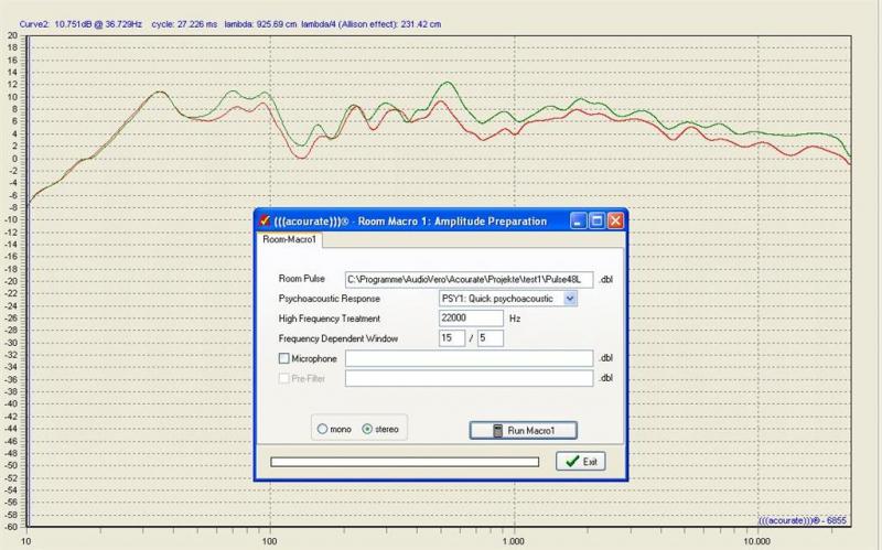

        Im Bassbereich sieht es jetzt besser aus allerdings macht es im MT-HT bereich nicht viel Sinn jede Spitze zu korrigieren da stark ortsabhängig, auch nicht das gelbe vom Ei.
        Was macht man, man trifft sich irgendwo auf der mitte, z.b. ein FDW von 15/5:
        Damit hat man im Bassbereich ausreichend Informationen und Gleichzeitig wird im MT-HT Bereich ein übermaß an Korrektur vermieden da das Zeitfenster nach oben immer kürzer wird.
        Damit hätte man dann eine Ausgangsbasis mit der man weiterarbeiten kann.

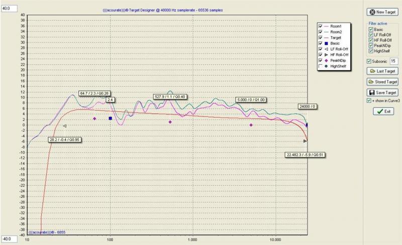

        Als nächstes kommt dann Makro2: Target Curve Design
        Hier hat man dann die möglichkeit den F-Gang nach seinen eigenen Geschmack einzustellen und man hat Einfluß darauf was korrigiert werden soll und was nicht.
        Hier gilt, alles was oberhalb vom Target ist wird korrigiert, alles was unterhalb ist wird nicht angetastet. Der Einbruch bei 120hz z.b. wird nicht kompensiert. Wollte man den auch ausgleichen muüsste man die gesamte Kurve noch mal um 3-6dB absenken. Davon ab handelt es sich hier um eine Auslöschung die man eh nicht kompensieren kann oder sollte.
        Ansonsten hat man hier alle möglichkeiten sich eine Zielkurve nach seinem eigenen Geschmack zu basteln.
        Hat man sich für eine Zielkurve entschieden speichert man diese ab. Anschließend wird in Makro 3 dann eine Inverse aus dem geglätteten F-Gang unter berücksichtigung der Zielkurve gebildet.

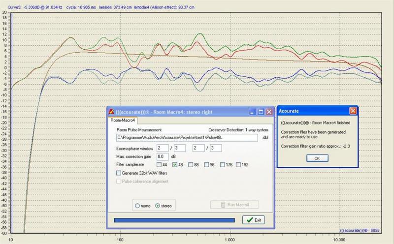

        Hier kann man weiter eigentlich nichts einstellen deswegen kommen wir sofort zu Makro4 die Excessphasenkorrektur(die Inverse ist da auch noch zu sehen):
        Hier wird in erster Linie das Zeitfenster(FDW) für die Phasenkorrektur angegeben. Da es wohl bei zu langen Fenstern schnell zu unstabilitäten oder Preringing kommen kann sind hier eher kurze Fenster angesagt.
        Hier im Beispiel sieht man ein FDW von 2/3(1.5/3 ist die Standardeinstellung). Uli sagt solange kein preringing hörbar wird sind auch Fenster bis 10/10 möglich.
        Außerdem kann man hier einstellen für welche Samplefrequenzen die Filter erzeugt werden sollen. Handelt es sich um ein Mehrwegesystem wird das ganze auf die einzelnen Wege angewand. Acourate zeigt das dann oben rechts im Fenster an.
        Nach der Erzeugung der Filter sieht man dann um wieviel die Gesamtkurve abgesenkt werden musste für die Korrektur, in dem Fall -2,3dB.
        Abschließend kann man noch eine "Testfaltung" machen bei der die Filter mit den gemessenen Pulsantworten angewand werden. Hier kann man dann schon mal sehen ob die Zielkurve entsprechend getroffen wurde und ob eventuell ein Preringing in der Sprungantwort zu sehen ist.
        Das ganze hab ich auch schon mal mit den entsprechenden Filtern nachgemessen und sieht in der Realität durchaus genau so aus. Das finde ich schon recht erstaunlich was hier mit möglich ist.
