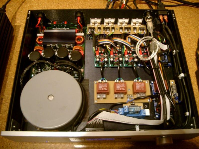

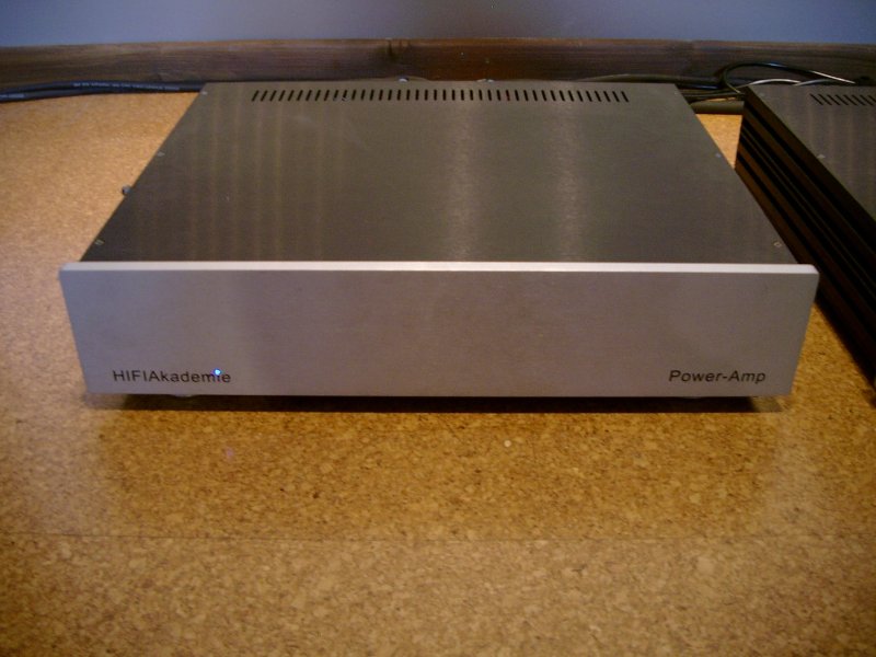

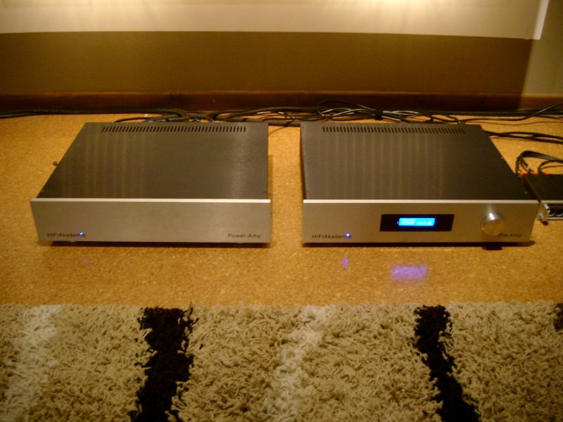

            Ein kleines Update.
            Die Hardware ist jetzt endlich komplett. DIe Gehäuse sind fertig und komplett aufgebaut. Zu den 3 HA-Poweramps hat sich noch eine vierte Endstufe gesellt.
            Das Angebot von XtremeHunter konnte ich nicht ausschlagen, mein dank noch mal dafür.
            In dem einen Gehäuse nehmen insgesamt 3 Poweramps platz. Die vierte Endstufe ist mit in den 8-Kanal Vorverstärker gewandert.
            8 Kanäle a 250W=2KW=2,66PS
            Die vierte Endstufe wird zukünftig noch 2 TIW300 befeuern ist aber noch in planung.
            Gruß Udo...

              #51
              Ein kleines Update.
              Jetzt hat sie endlich einen Platz bei ihren Artgenossen!
              Schick ist der Amp geworden, viel Spass damit!

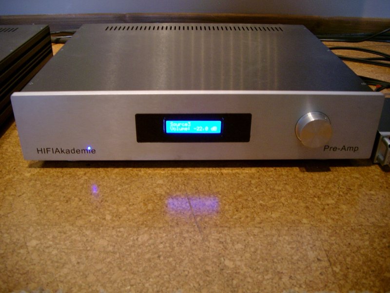

                    #54
                    Hallo Bass
                    Oben im zweiten Bild siehst du den 8-Kanal Vorverstärker. Heißt also ich regle analog hinter der RME. Die RME läuft mit vollem Pegel.
                    Powerear macht es auf digitaler ebene über die Software der RME.
                    Beides hat vor und Nachteile. Bei der digitalen lösung kommt es halt zu auflösungsverlusten bei leisen Pegeln. Ob man es hört ,ich weiß es nicht.
                    Ich meine die RME arbeitet intern noch mit höheren Bitraten um genau das zu vermeiden, bin da aber nicht ganz im Bilde. Da kann Torben vielleicht noch mehr zu sagen.
                    Die analoge Lösung kostet halt, je nach Ausführung kann es den Rauschabstand/Klirr verschlechtern da das Signal ja wieder durch zusätzliche Bauteile muss. Dafür keine auflösungsverluste, ist PC/Software unabhängig und in meinem Fall auch fernbedienbar.
                    Was meinst du mit aktiv/passiv ?
                    Gruß Udo...

                        #56
                        Naja, 6/8-Kanal Potis mit einigermaßen Gleichlauf sind recht teuer und rar das kann ein PGA2310/2311 besser. Gleichlaufschwankungen von 0,05dB muss man passiv(Poti) erst mal hinkriegen.
                        Allerdings läuft mein Pre im prinzip nur als Abschwächer. Mit dem momentanen Ausgangspegel der RME (-10dBv) bekomme ich die Endstufen fast schon ausgesteuert. Bei ein paar ganz wenigen CDs muss ich über die 0dB gehen(bis +6dB geht noch mit dem PGA bevor der anfängt zu verzerren) um die Endstufen voll auszufahren bzw. es einfach zu laut wird
                        Hatte schon mal kurz darüber nachgedacht den PGA2310 nachzurüsten. Der kann Eingangspegel bis +-12V (PGA2311 2V RMS) verarbeiten. Dann könnte ich die RME mit höheren Pegel laufen lassen und hab auch bei den ganz leisen CDs noch reserve.
                        Aber sind auch nicht ganz billig die kleinen Kekse...
                        Gruß Udo...

                          #57
                          Weil ich grad froggers Bilder oben gesehen hab: Sind die HiFi-Akademie-Amps alle sekundär getaktet? Sprich, haben die alle einen Netztrafo?
                            • 28847
                            #58
                            Meine 4 Kanäle haben 2 Trafos, hilft das?
                            • frogger
                              • 16.11.2003
                              • 724
                              #59
                              Jedes Endstufenmodul, also immer 2 Kanäle, haben einen eigenen Trafo.
                              Hier 3x500VA 40V+1x300VA 35V. An dem kleinen Trafo hängen die Hochtöner.
                              Im prinzip sind Trafos von 30-42V möglich. Kommt halt an wieviel Leistung du brauchst.
                              Man könnte auch einen (oder zwei)großen nehmen und 2 Boards daran anschließen...
                              Gruß Udo...
