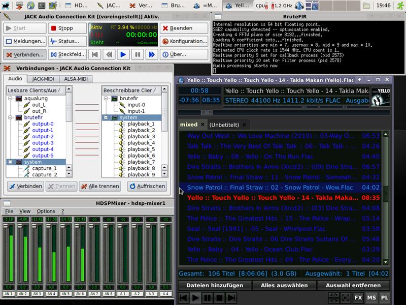

                  Aber ich hätte sowieso lieber einen Audio-Rechner mit Linux.
                  Genau
                  Für mich stand in erster Linie stabilität und verlässlichkeit im vordergrund weswegen ich mich auch für Linux entschieden habe. Einmal richtig konfiguriert läuft so ein Rechner und tut genau das was es soll > Musik abspielen und zwar genau so wie man es vorgibt ohne umwege.
                  Ok, ich gebe zu hier ist nichts plug and play und es gibt auch kein klicki-bunti. Das meisste wird in Textdateinen und/oder Kommandozeilen konfiguriert.
                  Dafür weiss man hinterher aber auch genau was die Maschine macht was imho gerade bei vollaktiven Geschichten nicht unererheblich ist. Man darf nicht vergessen das zwischen Endstufe und Hochtöner nur noch ein Stück Kupfer ist.
                  Wenn Windows meint mal einen Systemton auf Kanal xy ungefiltert auszugeben dann kann es das gewesen sein...
                  Davon ab kann man ein Linuxsystem genau auf seine Bedürfnisse zuschneiden.
                  Eine reine Filtermaschine mit audio-rein-audio raus passt auf einen 128mb USB-Stick ist komplett automatisiert(also einschalten und nach 40sek kommt Musik bzw. ist betriebsbereit), man braucht keinen Bildschirm, keine Tastatur etc.
                  So ganz nebenbei ist das auch noch ziehmlich ressourcenschonend und braucht sich von der Leistungsfähigkeit vor keinem Windows verstecken.
                  Ich halte auch Brutefir immernoch als den leistungsfähigsten Convolver. Ich entdecke immer wieder neue Funktionen. Selbst Messungen kann man damit automatisieren.
                  Einschränkungen gibts natürlich auch unter Linux, wer die eierlegen Wollmilchsau sucht wird es hier auch schwer haben. Sprich Convolver,player,Videos,Radio,Satempfang etc. alles in einer Kiste und das ganze auch noch fernbedienbar wird sicherlich nur schwer oder nicht realisierbar sein.
                  Meisst haperts da an mangelnden Treibern für dieses oder jenes Gerät, leider.
                  Übrigens, das pondon zu ASIO heißt unter Linux ALSA und ist standardmäßig schon im Linuxkernel implementiert.
                  Ich nutze zusätzlich noch JACK was ähnlich wie das von agossi vorgestellte VAC arbeitet. Damit lassen sich problemlos Effektgeräte/Software oder eben auch Convolver ins Signal einschleifen.
                  Hier mal ein Bild damit man sich ungefähr vorstellen kann wie das bei Linux aussehen kann.
                  Nicht erschrecken, sieht etwas unübersichtlich aus. Normalerweise ist nur das Fenster des Players zu sehen. Alles andere läuft im hintergrund und ist so konfiguriert das alle verbindungen automatisch gesetzt werden.
                  In dem Fenster "Verbindungen" sieht man von wo nach wo das Signal seinen Weg nimmt. AUsgangspunkt ist der Player(Aqualung) dann gehts zum Convolver(Brutefir) und von da aus mit 6 Kanälen in die Outputs der Soundkarte(Playback).
                  Nach dem hochfahren ist Jack schon gestartet. Mit einem Button(oben links in der Leiste) wird der Player und der Convolver über ein Script gestartet und man kann Musik abspielen.
