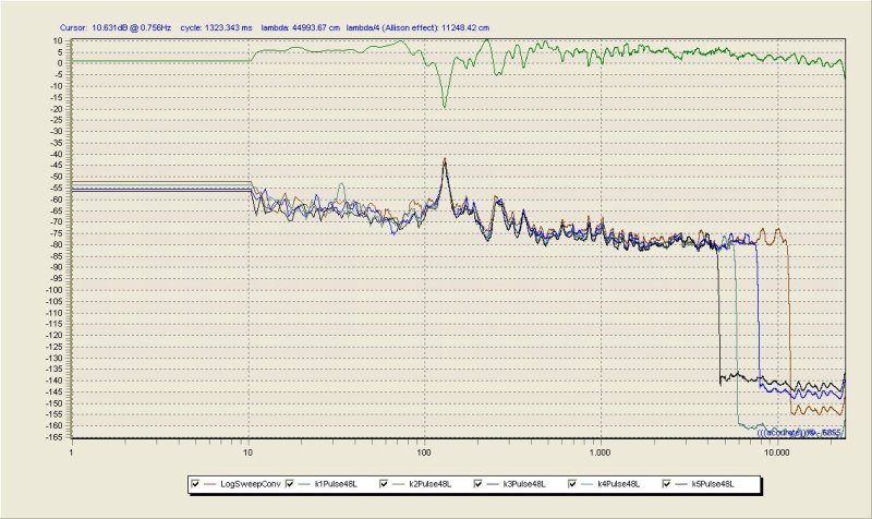

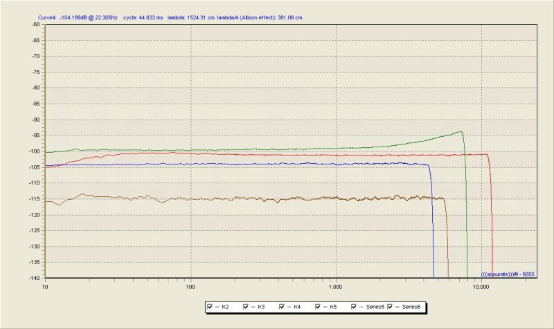

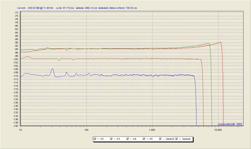

                      Apropo Klirrmessungen. Die Tage hab ich meine Hardware inkl. Concorde mal
                      auf den Zahn gefühlt in sachen Klirr.
                      Hier ein paar Bildchen.
                      RME Multiface Loopback mit vollem Pegel:
                      RME+VV, der VV auf 0 dB eingestellt also mit dem gleichen Pegel raus wie rein.
                      Und die Concorde inkl. 2 Subs(TIW300) am HP gemessen.
                      Zum Pegel bei der Messung der Concorde kann ich nur sagen das ich mir die Ohren zuhalten musste beim Sweep. Es waren wohl definitiv mehr wie ein Watt.
                      Der Klirranstieg bei 150hz kommt durch eine Auslöschung am HP. Im prinzip steigt der Klirr an der Stelle nicht an.
                      Gruß Udo...

                          danke für die Messungen. Allerdings will mir der identische Verlauf aller Harmonischen beim Lautsprecher, dazu bei diesem Abstand zur Grundwelle (insbesondere Hochton), nicht einleuchten.
                          Gruß, Timo

                            Bist Du sicher, dass da nicht ein Messfehler vorliegt? -65dB sind 0.05% Klirr, das schafft kein Lautsprecher, ist gar nicht möglich
                            Wenn Du Dir die Ohren zuhalten musstest, müssen es wohl Pegel >100dB gewesen sein, also weit über 10W.
                            Ich habe noch nie einen Lautsprecher gesehen, der bei solchen Pegeln Klirr < 0.5% hatte.

                              Ja, die Messung sieht exotisch aus.
                              Mal zur Info die k3-Messung, 90 dB, der Concorde (passiv) bei Hobby HiFi5/2007:
                              Ab 100 Hz weniger als 0,2%, darunter ansteigend 50 Hz 3%, 20 Hz >10%
                              k 2 unter 0,5, k5 unter 0,1%

                                Nein, kam mir auch etwas "zu gut" vor. Ich hab da einen Verdacht. Werde das noch mal prüfen.
