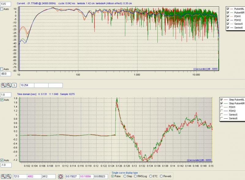

    Wie Torben schon erwähnt hat wurden die einzelnen wege erst mal im RAR gemessen.
    Hier mal die 3 wege TT-MT-HT ohne Glättung gemessen jeweils mit einem 60sec Sweep(Bei mir wurden die einzelnen Wege schon mit Weiche gemessen):

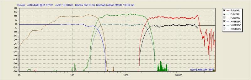

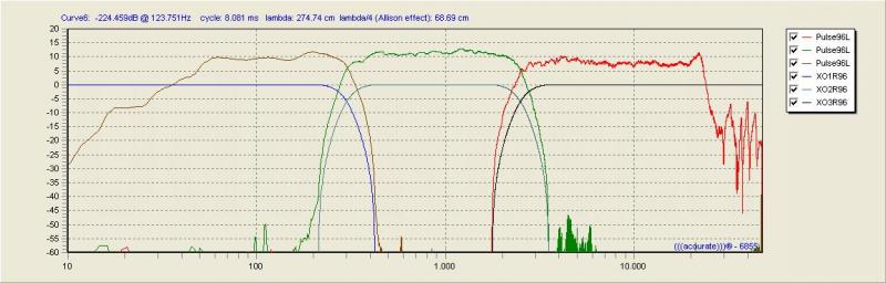

    Der Vorteil einer solchen Messung im RAR ist das man so die Möglichkeit hat erst mal nur die nichtlinearitäten der Treiber selbst zu kompensieren.
    Das erreicht man indem man die einzelnen Messungen invertiert und mit der jeweiligen Weiche faltet.
    Das Ergebnis sieht dann so aus:
    Misst man jetzt mit dieser Weiche die Treiber noch mal(im RAR) müsste theoretisch ein gerader Strich raus kommen. Leider hab ich keine Messungen davon. Die Zeit lief uns zum schluß etwas davon.
    Allerdings muss man sagen das sich die Chassis so schon sehr gut messen. +-2dB da kann man nicht meckern. Hut ab Visaton.

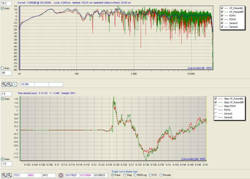

    Delayermittlung
    Als nächstes wird der Zeitversatz der Treiber ermittelt.
    Dazu wird im Convolver ein Testdelay hinzugefügt. Der TT bleibt bei 0, der MT kommt 2000 samples später der HT 4000 Samples.
    So kann man in der Pulsantwort die Peaks eindeutig identifizieren.
    Die Positionen der Peaks werden markiert und dann in das Fenster für die Delaykorrektur übertragen. Hat man alle 6 Peaks kann man sich die entsprechenden Delays berechnen lassen.
    So sind die Treiber dann perfekt syncronisiert und man ist gerüstet für die erste Hörplatzmessung.
    So sah das dann bei mir mit den so erstellten Filtern aus gemessen am HP entfernung ca 2,40m:
    Eine schöne Berg und Tal Landschaft was ja nicht anders zu erwarten war.

      Ihr treibt es auf die Spitze. Aber feine Sache, wenn es läuft. Ich lebe mit den Fehlern der Concorde ganz gut. Die sind im Vergleich zu den Fehlern der Aufnahmetechnik und Abmischung minimal.
      Berichtet weiter, ist interessant.
      Auch sehr schön zu sehen Mini-Schweinereien des Al 130 bei 100 Hz, (ein Hinweis, dass man nicht tiefer trennen sollte!) und die Reso der Al 130, beide liegen mit 50 dB Abstand aber völlig unkritisch, die Trennung ist auch sehr steil (wieviel dB/Okt?), auch wie du schon schreibst, wie sauber die Chassis schon ohne Korrektur laufen und auch dass die KE im Gegnsatz zu anderen Veröffentlichungen keinen Anstieg ab 10 kHz hat.
      Wer mit diesen Chassis eine saubere Weiche hinkriegt (passiv oder aktiv), noch die Abstrahlung einigermaßen gleichmäßig macht und die Phasen gut anpasst, hat mit Sicherheit eine sehr gute Box.
            Die spitzen bei 100hz dürfte der Rauschteppich der Messung sein. Die Neville-Thiele Filter erreichen nach 2 Okt schon Flankensteilheiten von 100dB/okt.
            Muss ich noch mal schauen.
            Was die KE angeht, bei der Messung zeigte das Mikro nach oben was genau das verhindert. Ist halt die Frage ob man das bei der linearisierung kompensieren möchte oder nicht.

              Mensch Udo, da haste geschummelt mit dem Mikro, oder liegst du auch vor den Concorde auf dem Rücken?
              Der Al hat bei 100 Hz einen Klirr von 0,5%, das könnte man sehen im Diagramm, je nach Pegel. Passt auch im Verhältnis zur Reso-Spitze. Aber wurscht, ich werde wohl nicht tiefer trennen als 300, falls ich doch mal aktiviere.
