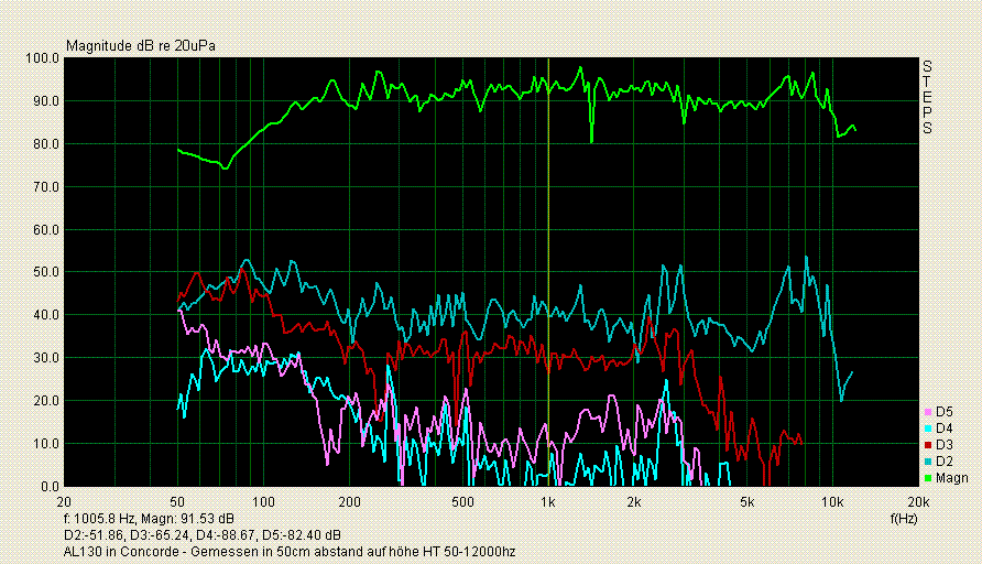

            So hab noch mal ein paar Messungen gemacht.
            Grundsätzlich glaube ich schon das insgesamt der Klirr bei ca. 0.1% liegt, zumindest bei den Pegeln wo ich höre.
            Man darf nicht vergessen das im tieftonbereich bei mir 4 8Zöller+2x12 Zöller arbeiten. Ähnliches im MTbereich wo sich 4 bzw. 2 AL130 die Arbeit teilen.
            Um noch mal zu sehen ob die Messergebnisse plausibel sind hab ich noch mal in 50cm Entfernung gemessen und zwar einmal mit Steps und einmal mit Acourate.
            Dabei hab ich lautstärkemäßig noch mal ein schüppe draufgelegt. Der VV stand dabei auf -12dB was bei mir am HP schon richtig laut ist. In 50cm bzw. 1m dürften das locker 110-120 dB gewesen sein.
            Trotz unterschiedlichem Anregungssignal(Steppet Sine bei Steps und 60s Gleitsinus bei Acourate) sind die Ergebnisse gut vergleichbar.
            Ich hab mich dabei auf den MT-bereich(also die AL130) beschränkt.
            Gemessen hab ich von 50-12000hz.
            Hier das Ergebnis von Steps:

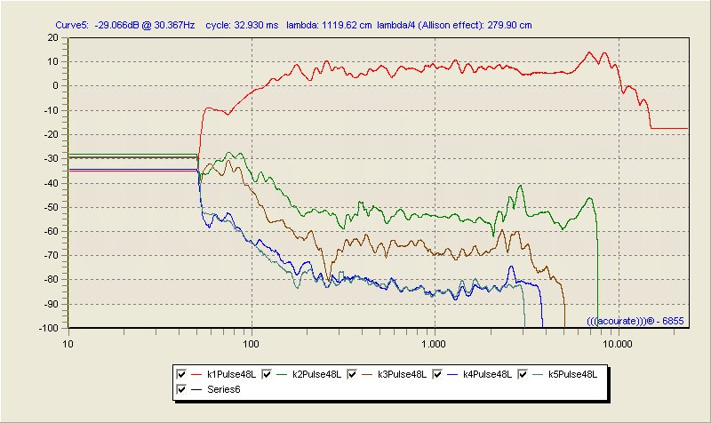

            Und einmal Acourate:
            Natürlich liegt der Klirr hier jetzt etwas höher aber immernoch auf sehr niedrigen Niveau. Wenn man jetzt bedenkt das der AL130 steilflankig bei 250 und 2800hz getrennt wird dann kommen unterm Strich schon sehr niedrige Klirrwerte dabei rum. Warum die Harmonischen bei der HP Messung so nah zusammen liegen weiss ich allerdings nicht.
            Eventuell hilft dieser Link aus dem aktiven Hören wie Acourate den Klirr ermittelt.
            Dieses Verfahren was dort erleutert wird ist mittlerweile von Uli automatisiert worden und geht mit 3 klicks(siehe Seite 6-7 des Threads)

                    wenn ich mich nicht verguckt habe, zeigt steps durchgängig etwa 10dB geringeren HD-Abstand als acourate. Das würde ich nicht als vergleichbar bezeichnen, jedenfalls nicht auf den Pegel bezogen (der Verlauf und die relativen Pegel der HDs untereinander passen schon eher).

                      Die Messung von Acourate ist auf 0dB bezogen. Der Amplitudenverlauf ist da rausgerechnet. Wenn ich mich nicht ganz verguckt habe passt das schon.
                      K2 Steps=51,86 dB bei 1khz
                      K2 Acourate=ca. 53dB 1khz
                      Sorry hatte ich nicht erwähnt. Die ansonsten leichten Unterschiede im verlauf könnte daher rühren das einmal anders angeregt wird und das bei Acourate die Messung mit 1/12 Okt geglättet ist.
                      Aber in der Materie steckst du tiefer drin. Hast du mit dem Verrückten nicht schon diverse Messungen mit Acourate gemacht ?

                        Trotzdem will ich noch zetern, ich zähle beim Acourate-Diagramm und 1kHz eben 6 Striche bis K2 (entspricht etwa -60dB), beim Artadia nur derer 5, stumpf den Abstand zwischen Grund- und Oberwelle betrachtet. Möglicherweise waren die Anregungspegel so verschieden?
                        Allerdings liegen die Verhältnisse bei steps und Gleitsinus tatsächlich anders, schon in der Anregungsenergie pro Frequenzintervall. Wenn Dir noch gelegentlich möglich, wäre der Farina-sweep in Arta evtl. besser dem Gleitsinus in Acourate vergleichbar?

                          Ich zähle 5 Striche + ein paar zerquetschte bei der Acourate Messung. Noch mal die 0dB linie ist maßgebend nicht K1. Um die Klirrdämpfung direkt ablesen zu können wird bei Acourate aus K1 eine Inverse gebildet und mit K2-K5 gefaltet.
                          Somit braucht man nicht immer zu schauen wie hoch K1 gerade bei der Frequenz xy ist um die Klirrdämpfung zu bestimmen.
                          Nein die Anregungspegel waren exakt gleich und die Mikrofonposition auch. Die beiden Messungen wurde direkt hintereinander gemacht.

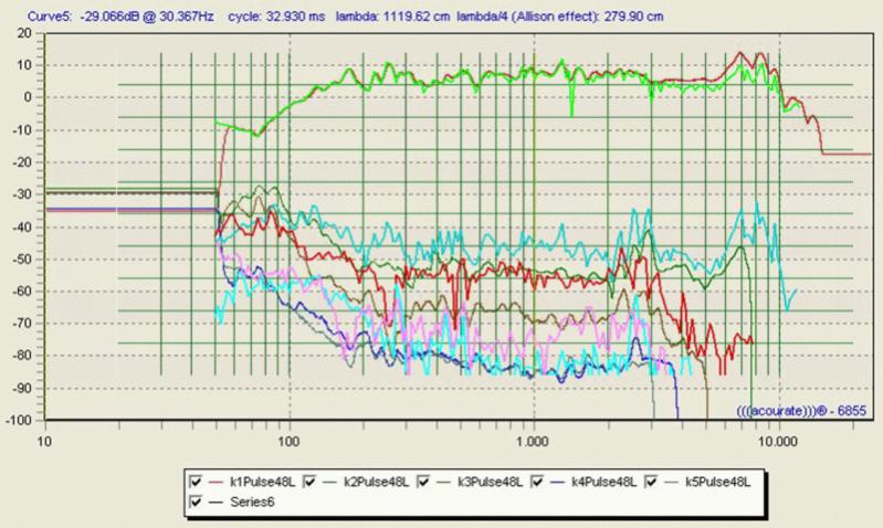

                            gleiche Verhältnisse, gut.
                            Ich sehe aber immer noch 10dB Differenz:
                            Wer verwechselt denn nun welche Linien?

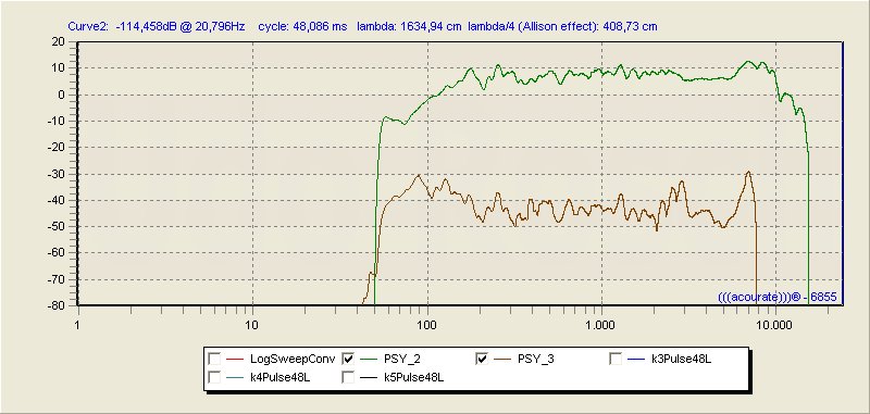

                              Ich glaube wir reden aneinander vorbei. Den Vergleich den du anstellst ist so nicht gültig. Ich beziehe mich bei Acourate auf die 0dB linie. Ohne differenzierung
                              zu K1 sieht das bei Acourate genau so aus wie bei Arta...
                              Gleiches Bild nur ohne differenz von K1. So besser ?
