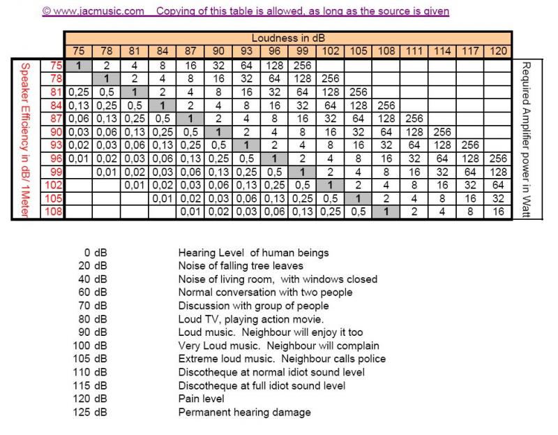

                      Hab ich schon mehrmals reingestellt:
                      Ich hab eine Zeitlang mit einem 2X1,5 W USB-Verstärker und Laptop gehört. Mit einer 90 dB-Box richtig laut.
                      Früher mit 19 - 20 hab ich auc h sehr laut gehört:
                      2x 300 W RMS Verstärker mit 1.1 KW Netzteil an Eletrovoicw PA Box > 98 dB bei 1 W voll aufgedreht. Gibt ein schönes Dauerpfeifen in den Ohren. = idiot sound level!
                        Die Tabelle kenne ich schon irgendwoher, mich würde halt eher Intressieren, wie laut es im Normalen Kino wird.
                        Ca. 105db?
