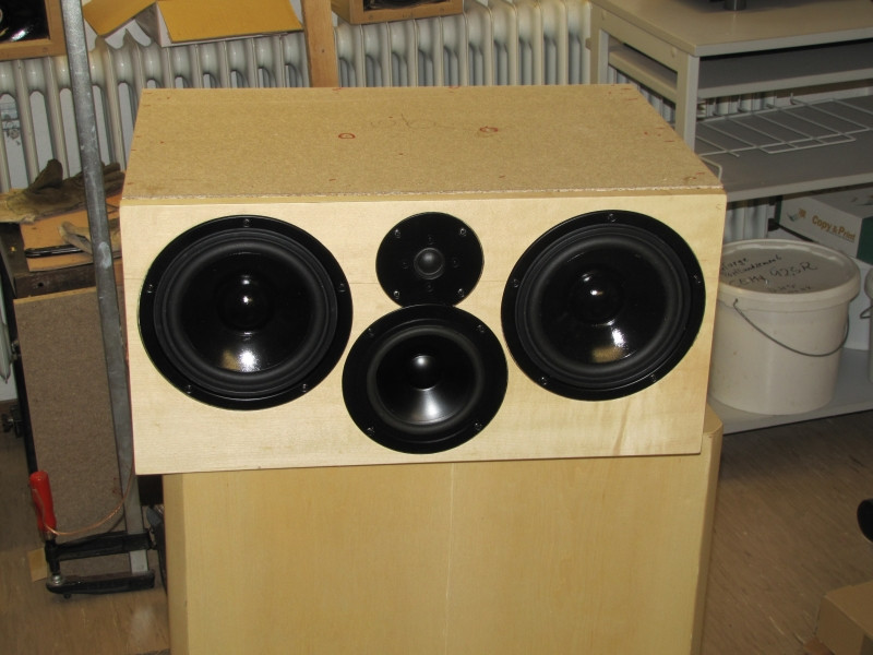

        Zitat von nademi Beitrag anzeigen
        Ja aber wie klingt es ? Hat es schon jemand ausprobiert? LG
Ansichten: 417
Größe: 109,2 KB
        Das sind 2 W 170 S in einer Center-Box, geschlossen. Klingt prima, ist aber kein Basswunder, auch als BR nicht. Ein Sub ist sinnvoll, aber das ist relativ.

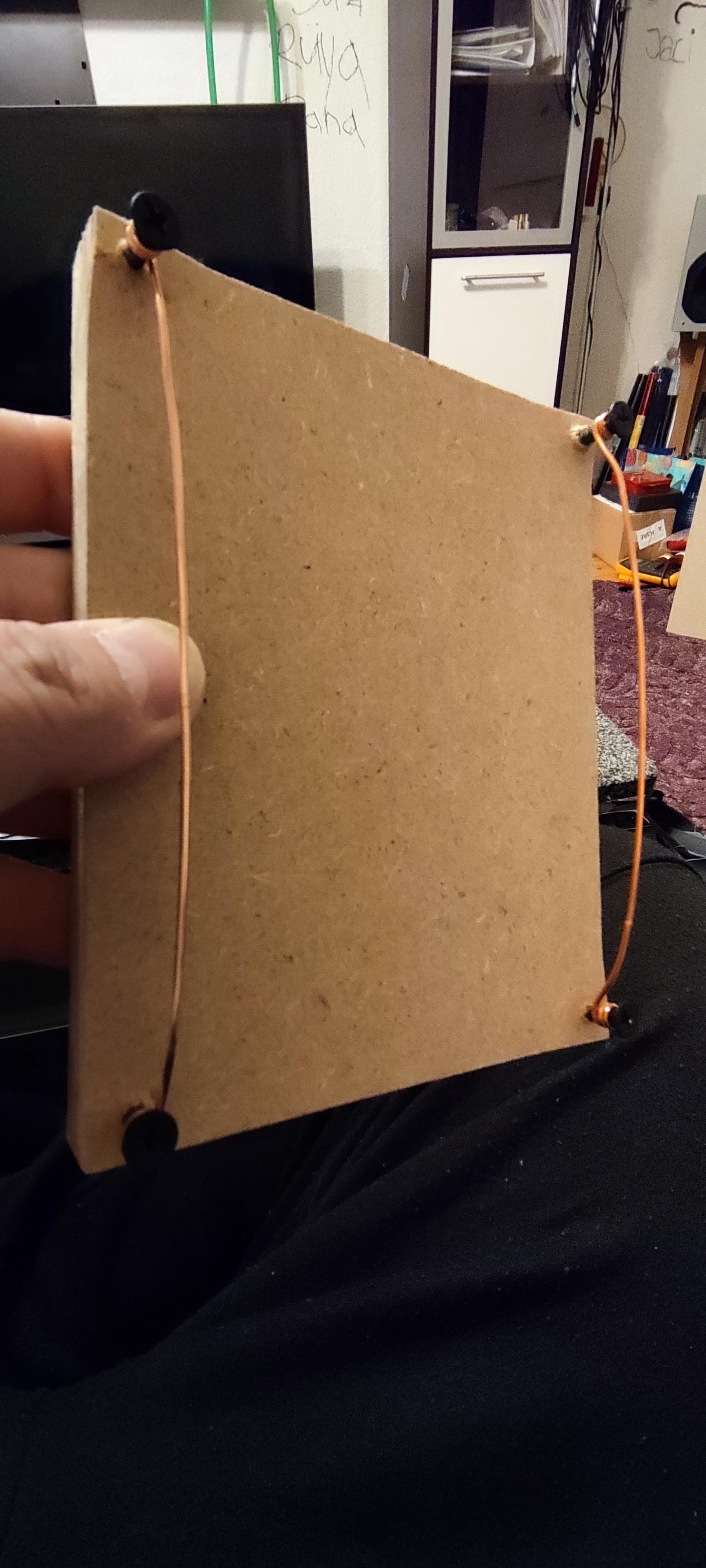

                Hallo, wenn du die Spulen um jeweils 90Grad verdreht montierst, minimierst du die gegenseitige Beeinflussung, oder du erhöhst den Abstand um einige cm, nach meinen Messungen sollten es mind 5cm Abstand sein, dann ist die Beeinflussung nur noch gering, Luft und Kernspulen reagieren hier prinzip bedingt unterschiedlich sensibel. Viele Grüße Reim

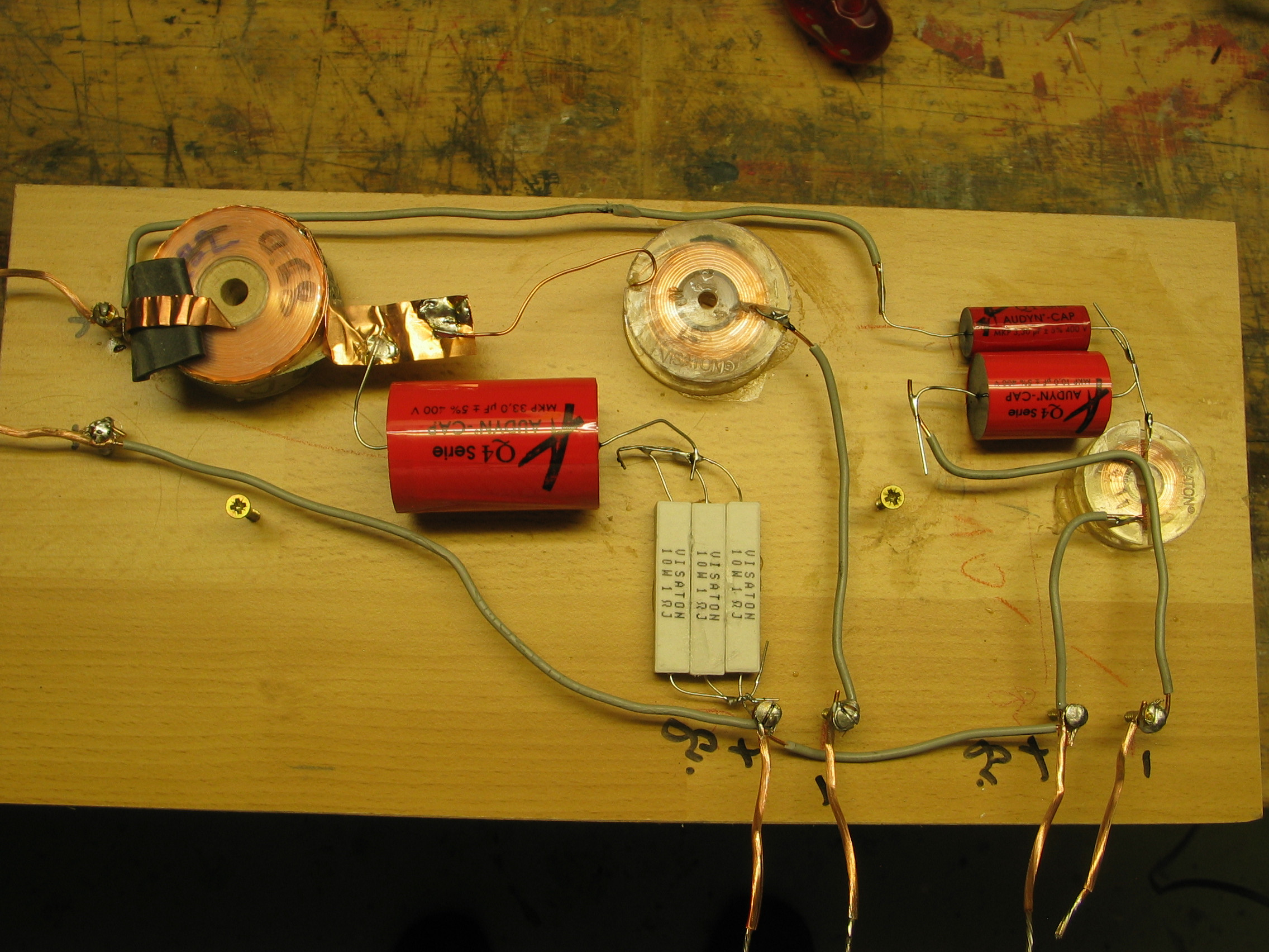

                    #54
                    Leute... kann das ein Problem werden klanglich oder in irgend einer anderen weise ? Oder ist das okay so? Statt einer Platine, nehme ich eine dünne MDF Platte, links und rechts + - Kupfer Draht für die Bauteile, der Kupfer Draht wird nur um die Schrauben herum gedreht, damit er fest ist, spulen und kondis werden mit Heißkleber fest gemacht, Wiederstände bleiben in der Luft, weil sie ja heiß werden, mache mir Sorgen wegen den Schrauben, sind einfache Holzschrauben, keine Ahnung aus welchem Metall, aber kein Kupfer oder Messing, die sind ja mit dem Kupfer Draht in Kontakt, habe Angst das es den Klang verschlechtert oder mehr Ohm zuführt... was sagt ihr dazu? LG
                      • 28890
                      #55
                      Geht, aber Löten musst du schon an den Schrauben (Messing).

                          #57
                          Ich will ja nicht auf den Schrauben löten, deswegen die Kupfer Bahn Links und rechts.... LG
                            • 28890
                            #58
                            Auch da sehe ich keine Probleme.
