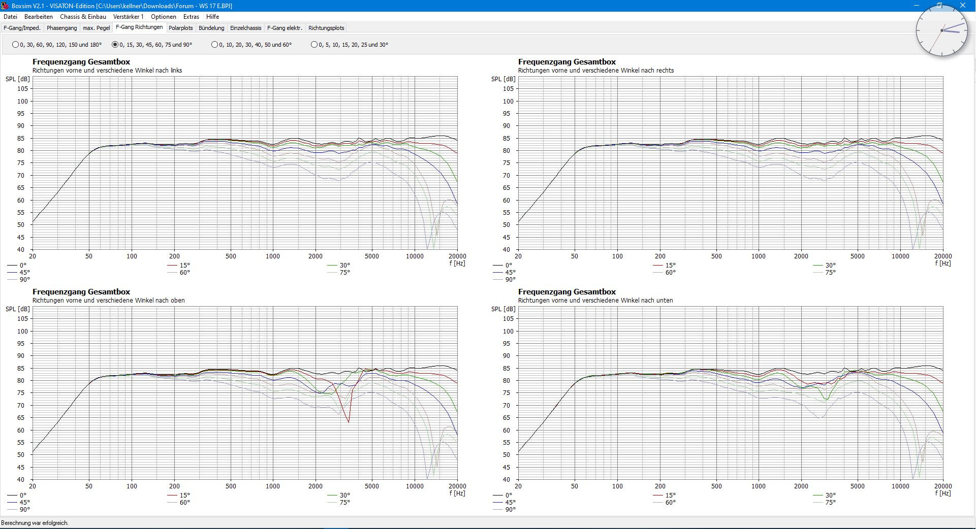

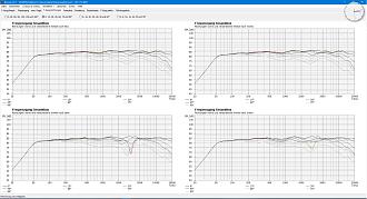

        • 1208

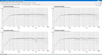

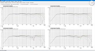

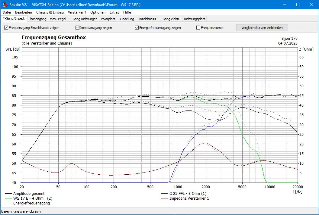

        Hi
        Du solltest mal Deine Chassisdateien in Boxsim aktualisieren. Im Screenshot sind Dein Layout (durchgezogen) und im Vergleich dazu das neue (gestrichelt) dargestellt, da ergibt sich ein merklicher und bestimmt auch hörbarer Unterschied...
        Klicke auf die Grafik für eine vergrößerte Ansicht  Name: Boxsim alte neue Chassisdaten.JPG Ansichten: 0 Größe: 243,2 KB ID: 712269
        • nademi
          • 14.08.2015
          • 541
          Ist das sehr schlimm goofy ? LG
            • 1208
            Ist alles relativ, und hängt nur von den eigenen Ansprüchen ab In Deinem Entwurf bist Du halt schön linear unterwegs, gestrichelt mit den aktualisierten Chassisdaten ergibt sich eine breite Erhöhung zwischen 1000 und 5000Hz von 3-4dB
            Die Chassis sind irgendwann neu vermessen worden (betrifft glaube ich hauptsächlich die Abstrahlung unter Winkeln). Ich schätze mal, wenn man sich die Kurven unter Winkel anschaut, wird es deutlicher...
            Unter Winkel alte Chassisdaten:
Name: Boxsim alte Chassisdaten unter Winkel.JPG
Ansichten: 331
Größe: 584,4 KB

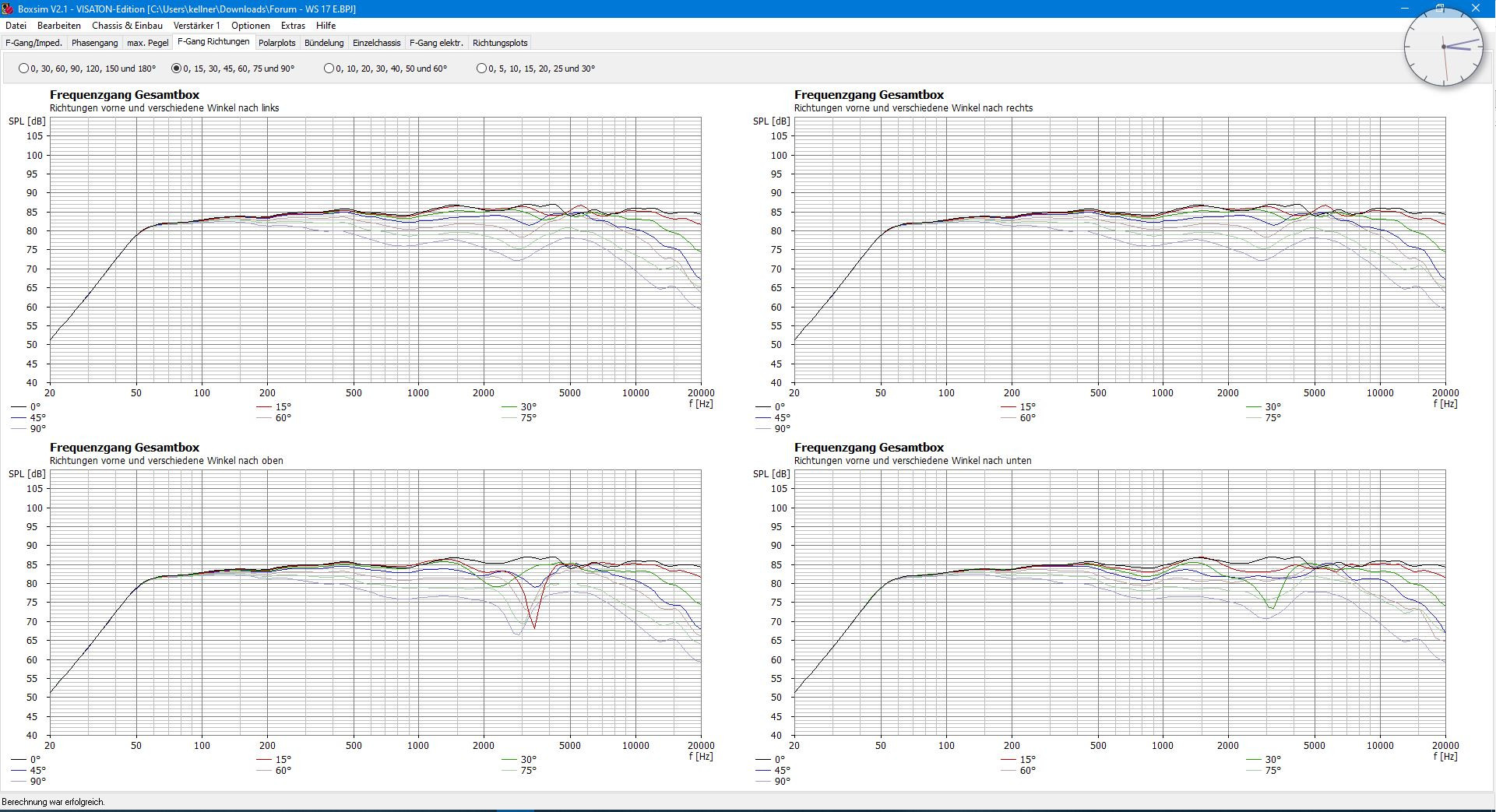

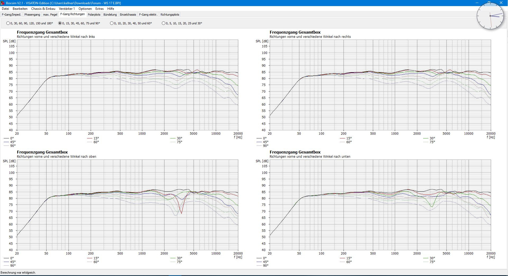

            Unter Winkel neue Chassisdaten:
Name: Boxsim neue Chassisdaten unter Winkel.JPG
Ansichten: 320
Größe: 575,6 KB

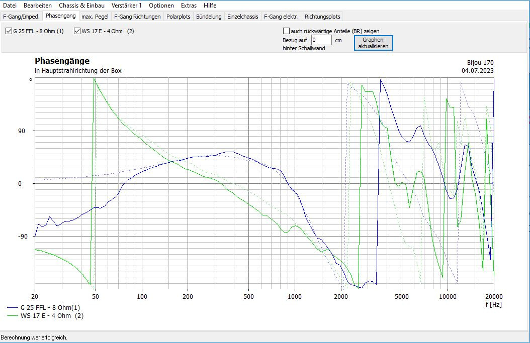

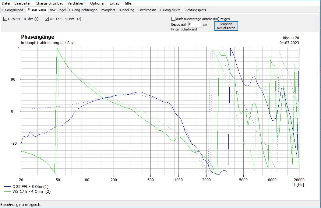

            Phase (durchgezogen alt, gestrichelt neu):
Name: Boxsim alte neue Chassisdaten Phase.JPG
Ansichten: 342
Größe: 202,6 KB
            • nademi
              • 14.08.2015
              • 541
              Okay... also mußte ich eine neue simu machen? Meine Ansprüche sind hoch, will das beste aus den Lautsprechern rausholen, habe natürlich nur die Simulation, keine Messgeräte, das mit der Simulation muss gut werden, welche Version benutzt du von boxsim ? LG
                • 1208
                Mehr zur aktuellen Version und den Chassis-Daten gibt´s hier
                Dort ist neben der 2.0 auch die Folge-Version gelistet

                    • blindrabbit
                      • 02.12.2019
                      • 618

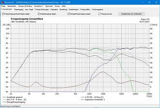

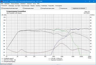

                      Aus Interesse hab ich mal ne vorhandene Simulation umgebaut (war original für W170S + G25 im WG). Theoretisch dürfte das wirklich gut sein, der Höcker im Energieverlauf wird schon ausgebügelt.
                      Klicke auf die Grafik für eine vergrößerte Ansicht  Name: WS17E G25 WG vs no WG.PNG Ansichten: 0 Größe: 57,4 KB ID: 712285
                      Aber ich kenne weder den WS17E noch dern G25. Aber ich habe was Ähnliches mit W130S und DSM25 umgesetzt, wo die Simu tatsächlich sehr gut passte.
