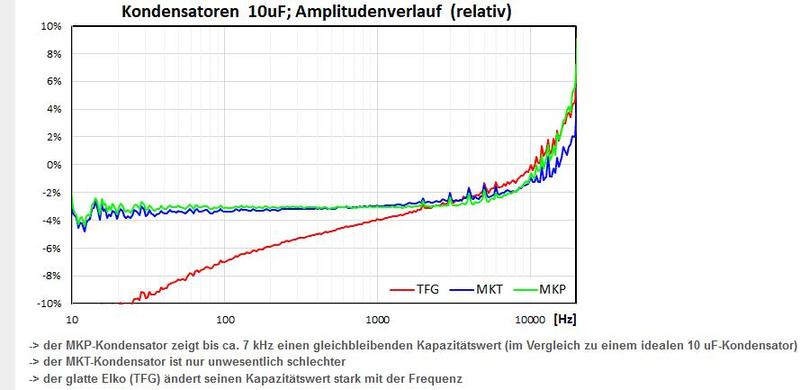

    Ich möchte hier ja keinen Unfrieden stiften, aber ist das nicht etwas einseitig betrachtet, sich fast ausschließlich auf den Frequenzgang zu stürzen.
    Betrachtet man das Verhalten in einem komplexen Signal sind dort Unterschiede von bis zu 6dB Impuls bei den harmonischen Verzerrungen sichtbar.
    Da kann man wohl kaum von "keinem Unterschied" sprechen.
    Die werden nun mal mitübertragen und auch wiedergegeben.
    Eine entscheidende Größe dafür ist meiner Einschätzung nach auch der Lade-/Entladezyklus des Kondis, sowie die Leitfähigkeit der Folie.

    Du trägst Eulen nach Athen., denn das wurde schon mehrmals hier erwähnt.
    Fazit
    Bei gleicher Kapazität gibt es messbare Unterschiede beim Vergleich von Elektrolytkondensatoren mit Filmkondensatoren (in Reihe mit dem Chassis), die stark von der Qualität, insbesondere dem ESR, des Elektrolytkondensators abhängen.....Der Unterschied im Schalldruck in den gezeigten Messungen beträgt jedoch im schlimmsten Fall nur 0,2dB.
    Dies ist höher als im ersten Teil beim Vergleich normaler Filmkondensatoren mit einem High-End-Kondensator, aber am Ende immer noch unbedeutend (in den meisten Fällen).[/IMG]
