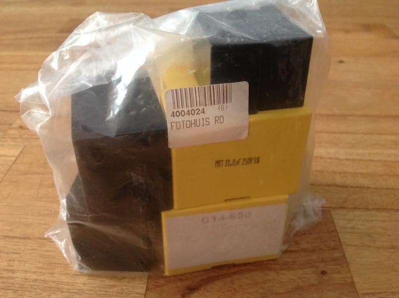

            Was muss ich sagen: Ich habe einen Set Philips FB820 nach re-foam recap gemacht mit den Visaton MKP/MKT Folie Kondensatoren.
            Zuerst haette ich die Moeglichkeit original (Bi-polair) und einen Set mit MKP's an zu hoeren. Das Unterschied war Ziemlich Gross. Die Klang ist anders gerade im Mitten und Hoch Bereich. Mir gefallt es mit den Folie C's besser. Deshalb habe ich es getauschst. Philips FB Serien sind von 1988.
            Fuer einen FB820 Set hat es Eur. 60 gekostet.
