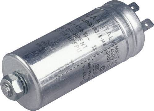

              • 3697
              Wie sieht es denn z.b. mit solchen Kondensatoren aus? Sehen zwar nicht so schön aus, sind aber ziemlich robust, wie es mir scheint ;-)
              https://www.conrad.de/de/p/weltron-1...8515913647!!!g!!
              1 St. MKP-Folienkondensator radial bedrahtet 8 µF 400 V/AC 5 % (Ø x H) 35 mm x 83 mm

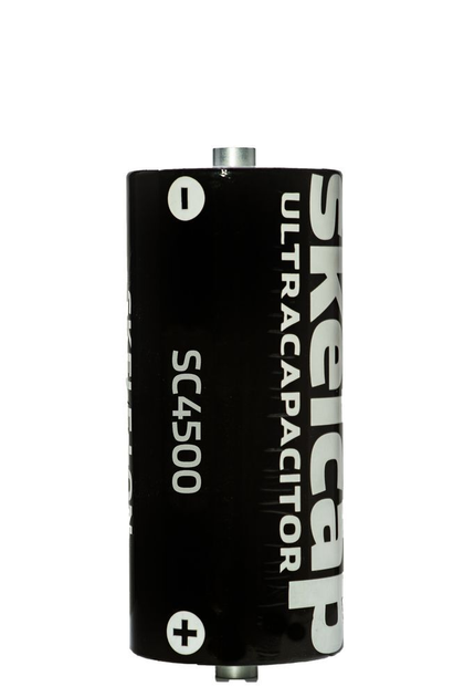

                    https://www.elektronikpraxis.vogel.d...taet-a-510027/
                    4500 Farad, aber das ist dann für was anderes gedacht .Antriebe, Satellitenversorgung , Energiespeicherung https://www.ingenieur.de/technik/fac...-startet-2017/
