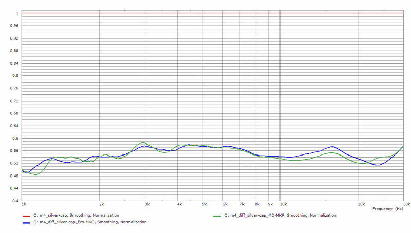

            Ich frage mich allerdings, warum Armin den Umweg über den Schallwandler gegangen ist und nicht das Signal an den Hochtönerklemmen direkt verglichen hat.
            Da die Argumentation bei Kondensatorklang, denen von Kabelklang sehr ähnlich ist und z.B. behauptet wird, dass noch nicht entdeckte physikalische/elektrische Phänomene für den außergewöhnlich guten Klang sorgen würden.
            Mit der Luftstrecke zwischen Hochtöner und Mikrofon, kann ausgeschlossen werden, dass ein solches Phänomen (falls es existieren sollte) nicht mit erfasst wird - genauer dessen Auswirkungen auf den Klang.
            Im aufgezeichneten Mikrofonsignal ist alles enthalten was "die Bühne breiter", "die Auflösung feiner", "den Klang heller",... macht.
            Dabei ergibt sich, dass die Unterschiede zwischen zwei Kondensatoren -30 bis -40dB unter dem Hauptsignal liegen.
            Wer nicht den ganzen Thread durchgehen möchte, hier der Link zum Vergleich eines High-End Kondensator mit alten "billigen" Folienkondies.
            Gruß Armin

                Für alle die im Nachbarform nicht angemeldet sind, die wichtigsten Diagramme...
                Das erste Diagramm zeigt die Ergebnisse des "Null-Test". Der gemessene Schalldruck der beiden normalen Folienkondensatoren wurde jeweils von dem des High-End-Kondensator "abgezogen". Im Diagramm ist der Unterschied in Relation zum normierten Signal des High-End-Kondi zu sehen. Da das Gehör nicht einzelne Frequenzen auswertet, sondern in "Frequenzgruppen hört" (Ausnahme Tonhöhe) wurde mit 1/3oct Glättung gearbeitet:

                Ein Punkt bei z.B. 0.6, bedeutet, dass die Differenz der Signale bei -40dB liegt.

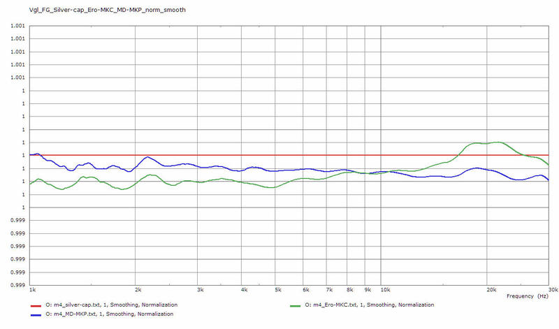

                Im zweiten Diagramm ist einfach der direkte Unterschied im Frequenzgang bei der Messung zu sehen. Wobei wieder auf den High-End Kondensator normiert wurde. Zur Vereinfachung stelle man sich die "1" als 100dB vor, dann entspricht eine y-Einheit im Diagramm 0,01dB.

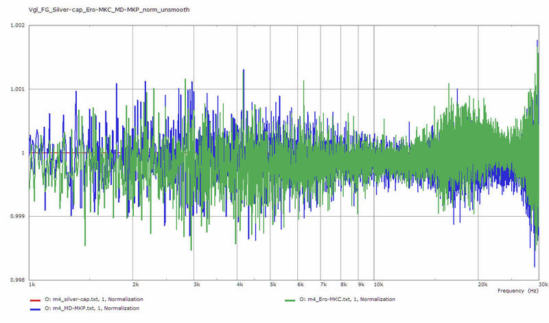

                Es soll nicht verschwiegen werden, dass es ohne Glättung deutlich wilder aussieht - eine y-Einheit entspricht 0,1dB:
