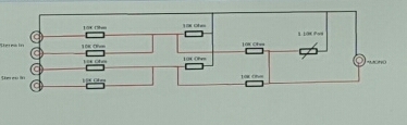

      2 stereo in ein mono out mit poti.
      ginge das so?

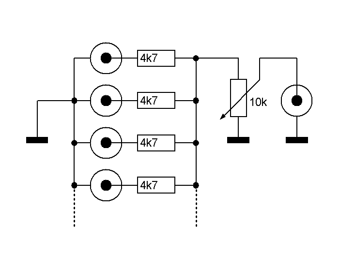

        So. Die Werte sind nur Postleitzahlen. Aber praxisgerecht.

          In meiner zeichnung sind noch mehr widerstände. Ginge das auch oder was ist besser. Meine Zeichnung resultiert auch von jemand anderen.

            Deine Zeichnung besteht zu 73% aus überflüssigen Dusseligkeiten. Außerdem ist sie so klein, dass man kaum was erkennen kann.
            Meine ist also besser (sowieso).

              Kann ich anstelle 4.7kilo 10 nehmen oder 2 10k parallel was is besser?

                Wenn du 10k nimmst, ist die Dämpfung 6dB. Hinten kommt also nur noch die Hälfte des Eingangspegels raus. Mit 4k7 oder 5k liegt die Dämpfung bei knapp 4dB, das heißt, es gehen dir nur ca. 30% Pegel flöten.
                (Bei Benutzung des 10k - Potis, und einer handelsüblichen Senkenimpedanz.)

                  Ok dann klemm ich 2 10k parallel. Am poti kann ich die ausgangslautsärke ja regeln

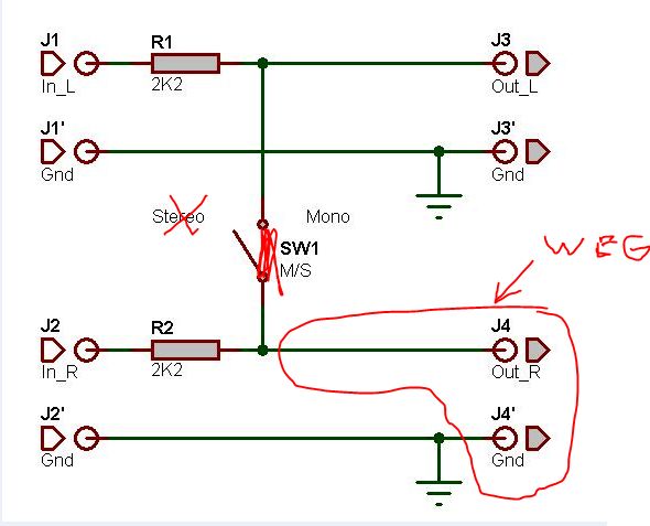

                      Das ist alles richtig so.
                        oder ganz einfach so...

                          Funktioniert auch total klasse.
                          auch atmos ist welten besser mit dieser lösung danke.
                            Gehuppt wie gesprungen.
                            Unterschied: meine Zeichnung ist schöner, und vollständiger bezüglich des vom TE erstellten Pflichtenheftes.
